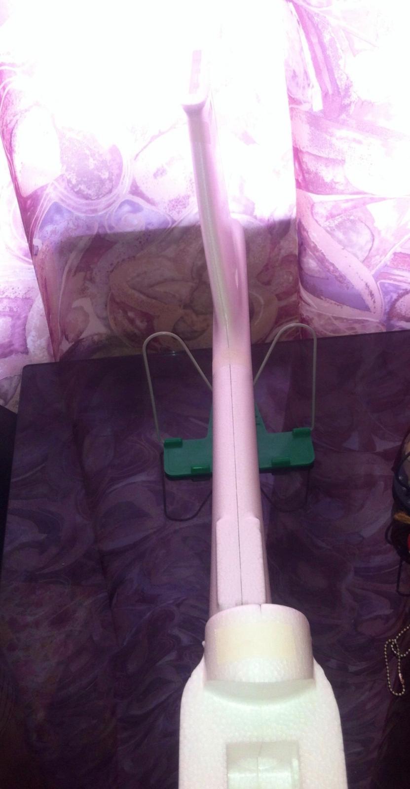

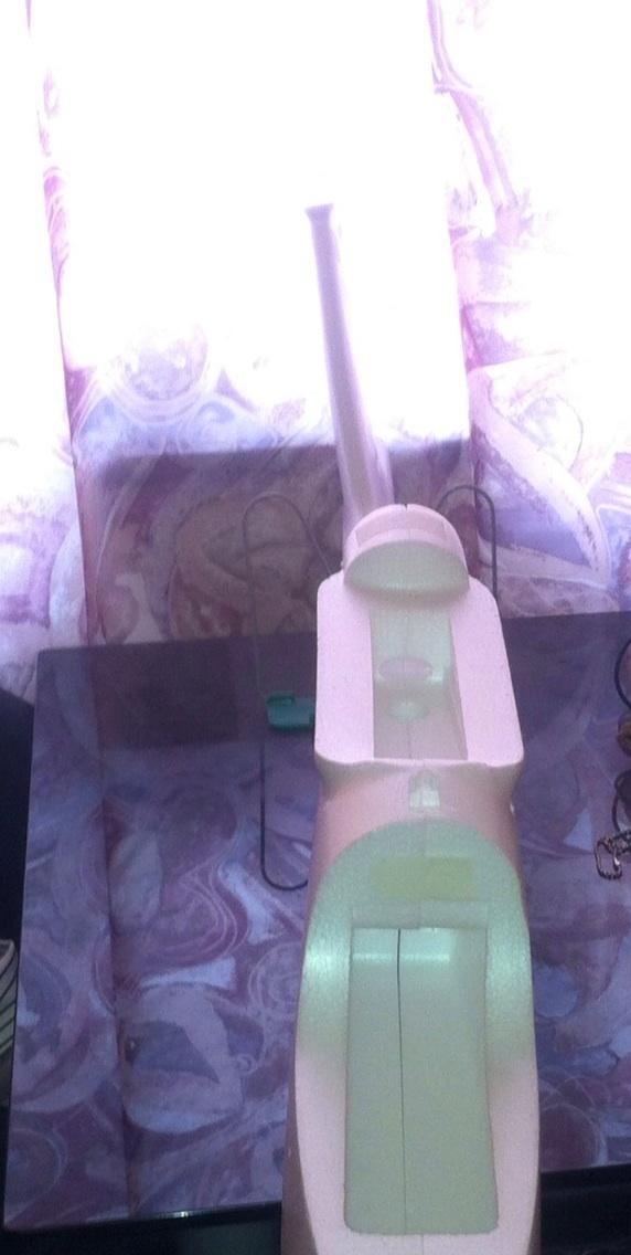

Усем привет!
Привалило моё счастье (Bev+EMS=10 дней), прислали всё что заказывал. Правда хвост Ская жизнь слегка погнула, прошу вашего совета как его выпремлять?
