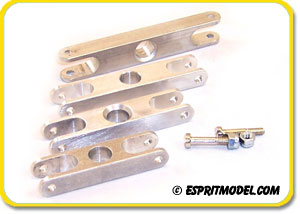

кто объяснит, в характеристиках кока для складного винта:
Folding Spinner Size Diam. Shaft Yoke
BB Folding Turbo  50/6/8 50mm 6.0mm 8mm
Diam - диаметр кока
Shaft - на какой вал
Yoke - это что и 8мм это размер чего?
Yoke
8мм - диаметр части (цангового зажима) что входит в сам спиннер. т.е. в еке - отверстие 8мм.
http://www.espritmodel.com/aeronaut-yoke-for-3blade-spinners.aspx
3-Blade Spinner
http://www.espritmodel.com/aeronaut-3blade-spinners-for-folding-propellers.aspx

А существуют в природе крепления для складных пропов, зажим которых был бы предназначен не для крепления на валу, я для крепления на таком проп. адаптере с резьбой (6мм)?
post-142-0-07842800-1371399742_thumb.jpgНа 6 мм не попадалось.. Вставку сделать?
Или как вариант
http://www.espritmodel.com/folding-propeller-yoke-2058mm-25-degree-twist.aspx
Изменено пользователем al90100
Короче идея такая. Хочется полетать на самолете с разными пропами, складными и обычными. Обычные крепятся посредством проп. адаптера как на рисунке выше, а чтобы поставить складень нужно мотор разбирать, вал переворачивать, потому что цанговый зажим только для вала. Как бы это малой кровью обойти? Не охота два мотора иметь для смены пропеллеров.
Алексей уже дал картинку, вот скажем http://www.efly.ru/product/3256/
%D0%A5%D0%90%D0%91%20%D0%B0%D1%8D%D1%80%
Дырка 8мм просто одеваешь вместо винта.
Или другое решение - ставишь мотор чтобы торчал вал и на него цангой зажимаешь или "полноценный" кок складеня или нескладной винт, т.е. надо будет докупить что-то типа
для не складывающегося.
