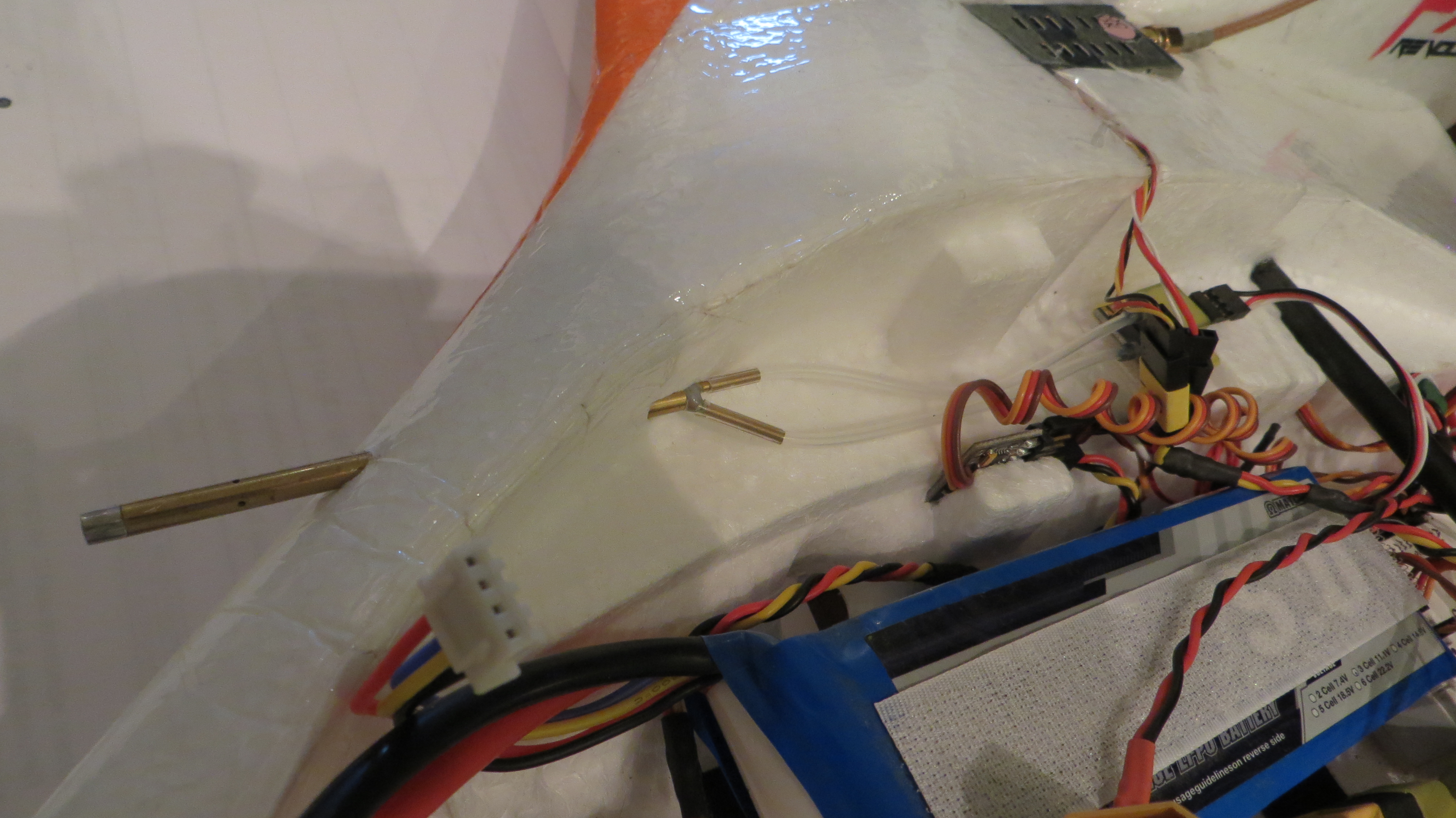

Опубликовано: 16 октября, 2013 Однозначно, стоит! :)Кстати, кто ждал - появились датчики скорости.:) Поделиться сообщением Ссылка на сообщение Поделиться на других сайтах
