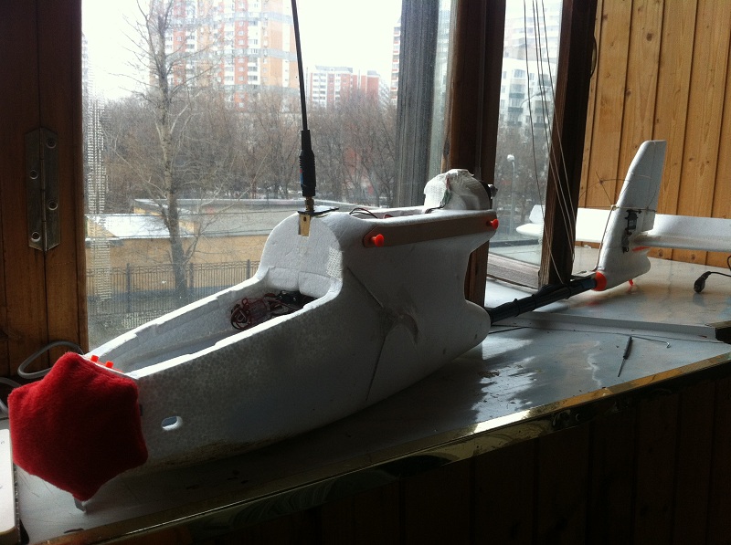

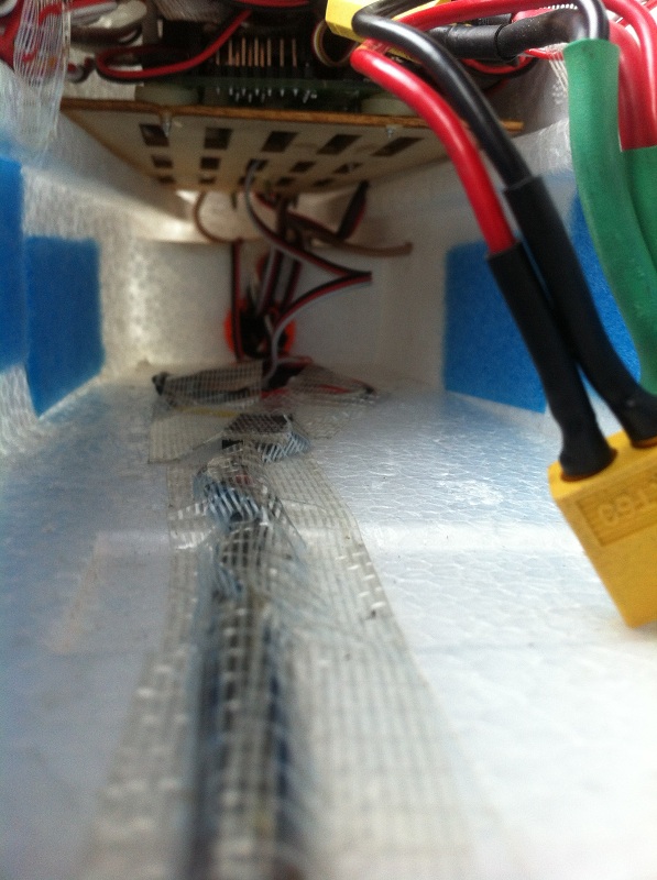

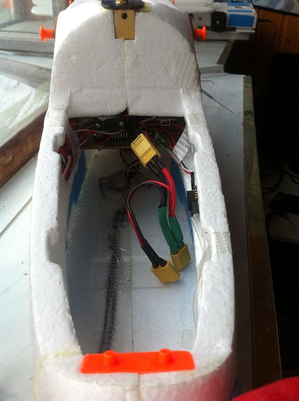

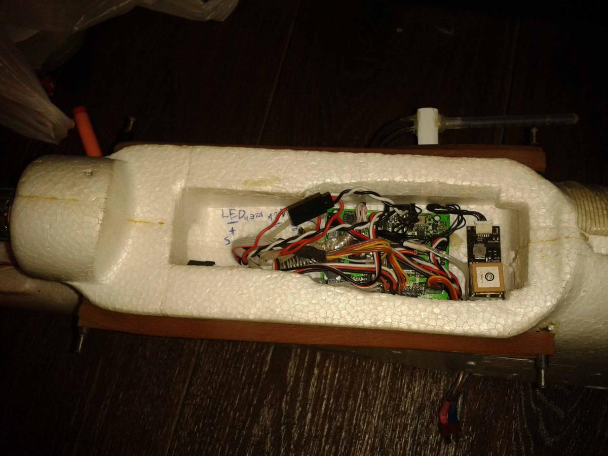

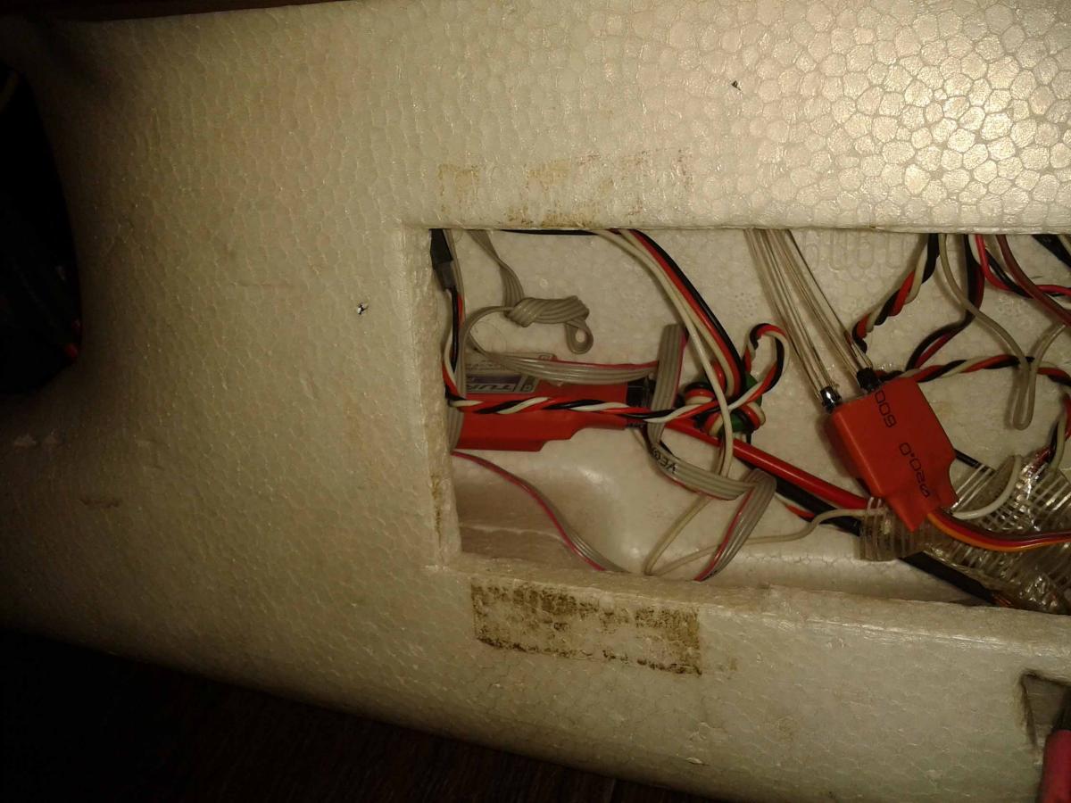

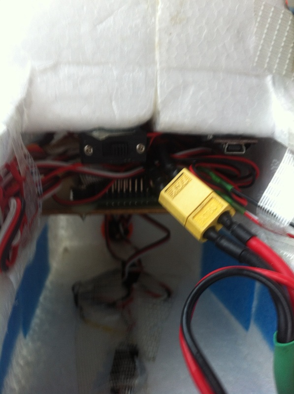

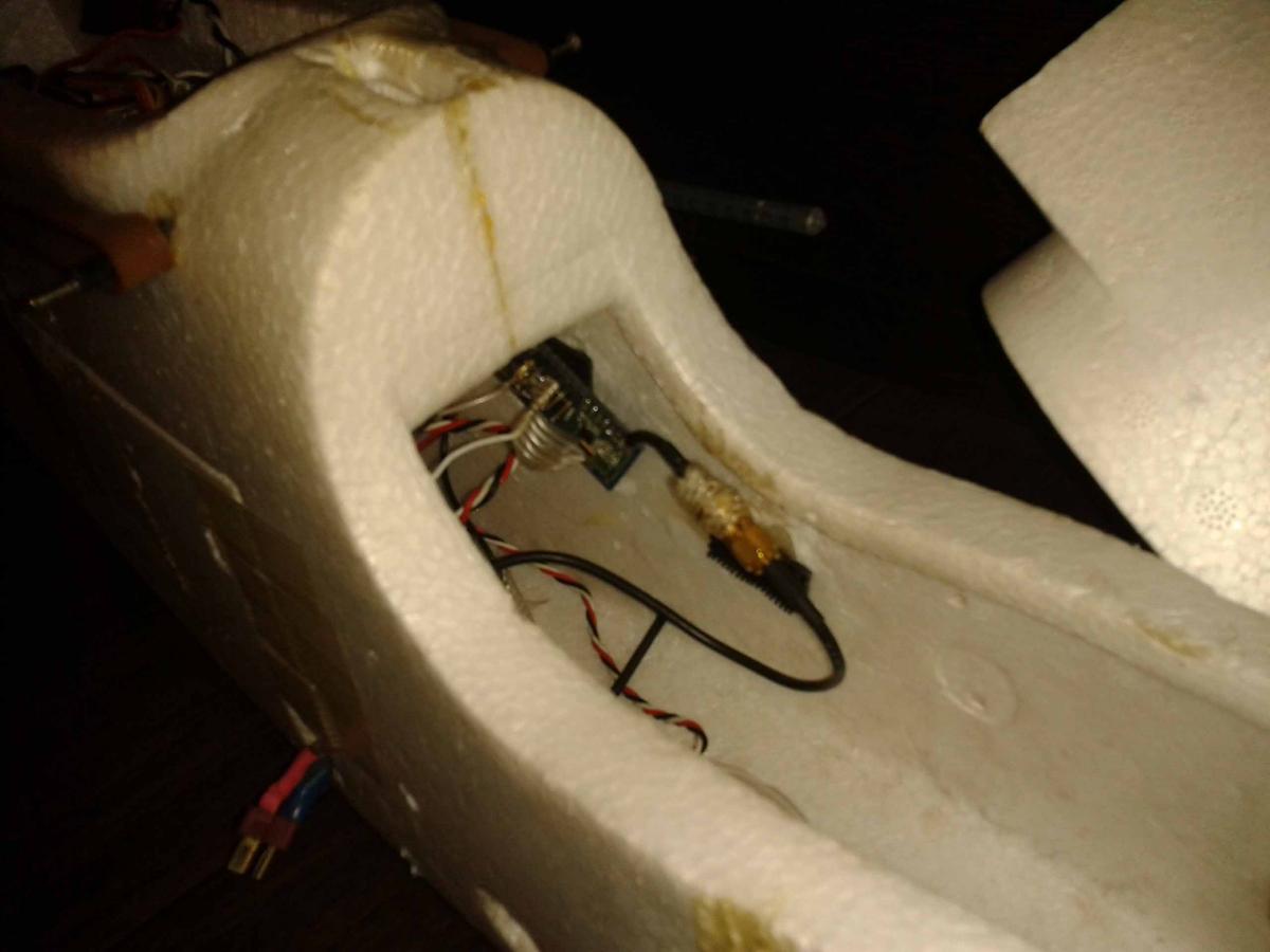

посоветуйте как изменить компановку, чтобы наводки на пирата и на звуковой канал небыло
Вот такой у меня сетап.
МРХ лежит в верхней нише, прямо под крылом. Там же и ЖПС-модуль.

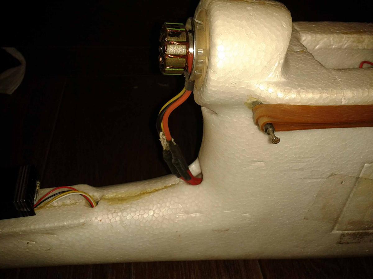

Провода мотора идут снаружи и входят в основной отсек через вентиляционное отверстие.
И сразу же втыкаются в 60А регуль, который там приклеен термоклеем прямо к боковой стенке.

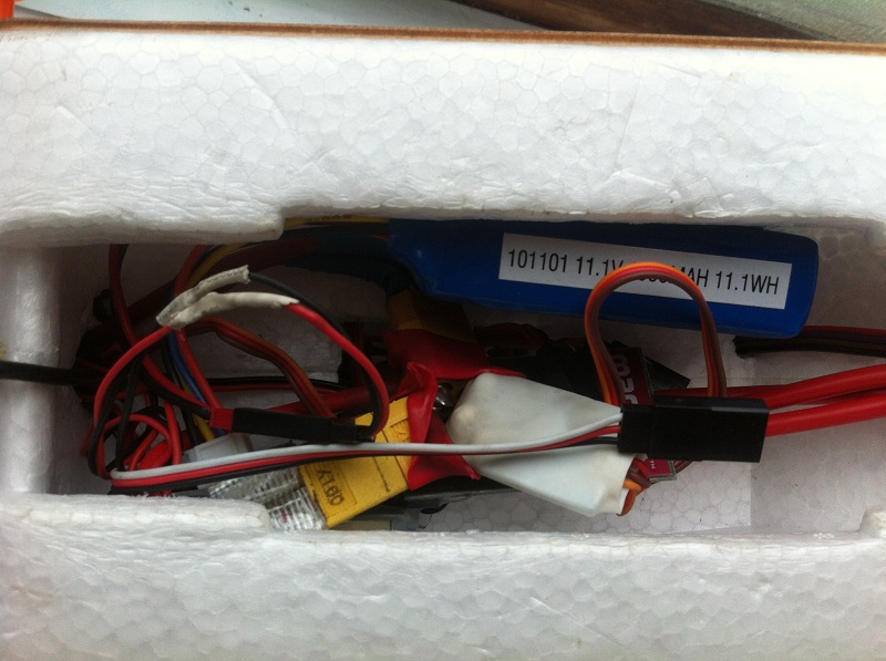

Также в основном отсеке болтается датчик тока, датчик ВС, а на стенке ближе к кабине на липучке висит приемник эксперт 433.
На плату пирата земля от батареи подается только через провод регуля. Земля для VTX и камеры подключена только к разъему OSD. Плюсовой провод питания на БАТ1 совмещен с питанием камеры и идет отдельным проводом к силовому разъему. Т.е. по земле разводка типа "звезда".
Никаких наводок на компас, да и со звуком все чисто. Ток на макс. газу 33-35А.
Плата тупо на термоклее, никаких демпферов и поролонок.

Камера традиционно на крышке спереди, а передатчик - за мотором на хвостовой балке. Когда купил маленький 1-Вт лавмейт, был соблазн воткнуть, как и у вас, в отверстие на крыше перед крылом, но оставил на прежнем месте, снабдив радиатором.
вы про меня?
я меня видеопередатчик с самом конце хвостовой балки
у меня на 2 этаже рядом с пиратом стоит лрс слона, может он наводить компас?
мне его больше не куда поставить
я подумал, это видеопередатчик...
Нет, не может слон наводить на компас.
На него наводят вон те толстые силовые провода на вашем фото №3. Как раз проходят над тем углом, где все датчики, буквально лежат на плате.
Перенесите их хотя бы налево от платы (если смотреть на фото), там вроде место есть.

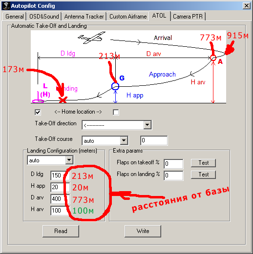

Краткий отчет по проверке автопосадки.
Наконец-то решился проверить автопосадку, погода - 4м/с, нечасто попадает на выходной день. В прошлый раз немного дергало по крену, уменьшил Д с 0.19 до 0.15. Вроде стал лететь менее дергано (возможно из-за  слабого ветра).
В полетном задании только автопосадка. Полетал над полем, проверил возврат, альтхолд - замечательно, высота держится сейчас очень хорошо.
Включаю автомат.
Самолет идет на коробочку, дальняя её точка на развороте получилась 915/100 (дальность/высота). Разворот, идет на ближний привод на высоте сейфальт (у меня 100м).
Дальний привод - 773/100, по автоконфигу ATOL  должно быть 150+400=650/100. Разница ощутимая в сторону удаления. Плавное снижение в сторону ближнего привода.
Ближний привод - 213/20, по ATOL должно быть 150/20. После ближнего выключается мотор и тангаж явно на снижение в сторону базы. Если бы летел/планировал, то подлетел бы поближе к базе, а после снижения с тангажом -10-15° касание получилось уже через 40 метров после ближнего привода.
Недолет до базы составил 175 метров :(
Картинка с моей закладки ATOL внизу сообщения.
