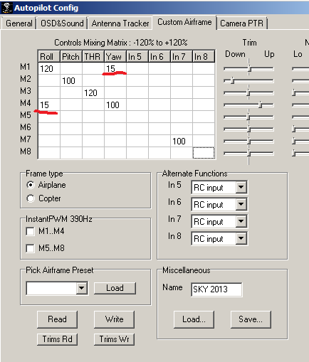

Опубликовано: 30 октября, 2013 Сколько контрольных точек открывает SWID? все имеющиеся, 200 с небольшим. Как лучше добавить микс, чтобы разворот был сильнее? 10-15% элеронов на канал рудера, чтобы выбить самоль из равновесия, а там уже и РВ подхватится. Поделиться сообщением Ссылка на сообщение Поделиться на других сайтах
Опубликовано: 30 октября, 2013 куда надо вписать 15%? вверх или вниз? Поделиться сообщением Ссылка на сообщение Поделиться на других сайтах
Опубликовано: 30 октября, 2013 пересечение M4:Roll Поделиться сообщением Ссылка на сообщение Поделиться на других сайтах
