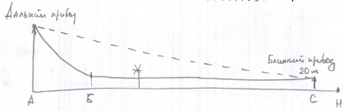

Опубликовано: 28 октября, 2013 Всем не угодишь. Если Safe alt большой (около 200м), то возможно с дальнего привода оно к точке глиссады (20м) как раз нормально прилетит. Если Safe alt маленький (у меня 75 метров) то самолёт на 20 метров выходит очень быстро и более полукилометра уже на этой высоте пилит, что в ряде случаев опасно.Эти вопросы решат лишь более гибкие настройки, в том числе отдельно настраиваемые углы снижения/подъёма/крена (Олег обещал) :) Поделиться сообщением Ссылка на сообщение Поделиться на других сайтах

Опубликовано: 28 октября, 2013 (изменено) Если Safe alt большой (около 200м), то возможно с дальнего привода оно к точке глиссады (20м) как раз нормально прилетит.Ненормально. Считаем:Макс тангаж на снижении -20грд. Это значит, коэффициент снижения 0.36 = 36м высоты на 100м пути.Разница высот: 200-20=180, таким образом, расстояние между приводами должно быть 180/0.36 + 2 радиуса круга (чтобы вписаться и выйти на прямую)Пусть радиус круга 80м, тогда расстояние между приводами должно быть 660м для "красивой" посадки.В случае типового сетапа на 55 кмч расстояние между приводами 400*55/50=440м Вывод: получим кружение на точке ближнего привода, а выйдет из круга самолет явно не на прямой, т.о. красивой посадки не получится.К тому же, всю дорогу, порядка 40 сек, самоль будет мощно "пикировать", что не добавит нервных клеток пилоту ;) Вы готовы учитывать такие нюансы при регулировке параметров посадки вручную? Изменено 28 октября, 2013 пользователем Syberian Поделиться сообщением Ссылка на сообщение Поделиться на других сайтах
Опубликовано: 28 октября, 2013 (изменено) Вы готовы учитывать такие нюансы при регулировке параметров посадки вручную?Пожалуй не хотелось бы это всё учитывать :) Но и красиво тоже хочется :)Ну тогда какие рекомендации автора для уменьшения размеров аэродрома (кроме обрезания, пардон, крыльев, например :), в смысле самолет иметь поменьше)?Я пожалуй, крейсерскую готов уменьшить до минимальной воздушной скорости (минимальную воздушную иметь с запасом от сваливания, это понятно).Какие еще пути/засады возможны? Изменено 28 октября, 2013 пользователем LaPart Поделиться сообщением Ссылка на сообщение Поделиться на других сайтах
Опубликовано: 28 октября, 2013 Вы готовы учитывать такие нюансы при регулировке параметров посадки вручную? А какие есть другие варианты, кроме как как самим эти параметры учитывать, по крайне мере на данном этапе? Если я сейчас поставлю в настройках MPX автопосадку с Safe Alt 200м, то все по описанному вами сценарию и произойдет и повлиять на это никакой возможности нет. Собственно и точку ближнего привода сейчас тоже приходится подбирать опытным путем. Если сделать закладку с расширенными настройками автовзлета/автопосадки, то на выходе получается 3 плюса:1) у пилота инструмент для более гибкой настройки, который позволит избежать всяких неожиданных неприятностей типа влет в высоковольтку за 500 метров от взлетки на высоте 20 метров*2) разработчик получает хороший фидбек от работы разных параметров, то есть усовершенствование "авто" режима идет более быстрыми темпами3) у малоопытных пилотов, остаются опции "авто" для расчета того же расстояния дальнего привода и всего остального, т.е. совсем что-то менять и полностью настраивать в ручную. *У меня в 500 метров от поля ЛЭП и высота ее немногим меньше 20м, при включении режима автопосадки пальцы крестиком держал, когда самолет над самыми проводами пролетал, и это беспокоит не только меня, вон alexBer тоже нервничает, когда самоль снижается на весьма далеком расстоянии так низко... LaPart понравилось это Поделиться сообщением Ссылка на сообщение Поделиться на других сайтах

Опубликовано: 28 октября, 2013 Если я правильно понял олега ( и судя по моим записям...) - при ЛЮБОЙ высоте безопасности самик будет снижаться не в точке дальнего привода, а на промежутке МЕЖДУ дальней точкой и ближней точкой... Это я и так знал, в дальнем приводе - Safe Alt, в ближнем приводе - 20 метров, снижение между этими точками. Суть вопроса в распределении высот на этой дистанции.На сколько я понял, алгоритмы MPX работают таким образом: самолет стремится разницу высот на дистанции A-C преодолеть, руководствуясь ограничениями максимальных углов тангажа.Макс тангаж на снижении -20грд. Это значит, коэффициент снижения 0.36 = 36м высоты на 100м пути.т.е. автопилот не рассчитывает высоту на участке A-C по пунктирной линии. Если угол тангажа это допускает, то выход на целевую высоту (в случае с посадкой это точка глиссады 20м) будет достаточно быстрым (А-Б сплошная). Олег рассчитал, что при коэфф. снижения 0.36 это 36 метров потери высоты на 100м пути, в моем видео пост #563 немного быстрее, потому что высота начала теряться начиная с 2:05, т.е. в момент разворота на точке LAND-ARV. что мне не понятно, этот угол (20грд) является некой константой, или производной от RC Rate и почему скорость снижения в моем видео начинается с 4.4м/с и в конце падает до 1м/с, является ли это следствием правого крена, где снижение началось и крен его усиливает, либо это тоже особенности алгоритмов и в них прописана все-таки некоторая экспоненциальная зависимость времени (или расстояния) и скорости снижения. Понимание этого поможет сделать снижение более равномерными и сократить потенциально опасную дистанцию Б-С, где самолет летит уже на высоте глиссады. Поделиться сообщением Ссылка на сообщение Поделиться на других сайтах

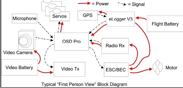

Опубликовано: 29 октября, 2013 Нарисовал схему соединений МРХ. ">http:// Не получается превью вставить, только целиком. LaPart, alex57russ, Syberian и 1 другому понравилось это Поделиться сообщением Ссылка на сообщение Поделиться на других сайтах
Опубликовано: 29 октября, 2013 Нарисовал схему соединений МРХ Похоже на схему КАМАЗа:). У меня толстый жгутяра получился после укладки проводов, как у настоящего самолета Поделиться сообщением Ссылка на сообщение Поделиться на других сайтах
Опубликовано: 29 октября, 2013 Похоже на схему КАМАЗа :) Ну, дык... :) одна из прошлых жизней...:)) Поделиться сообщением Ссылка на сообщение Поделиться на других сайтах
Опубликовано: 30 октября, 2013 Что-то нигде не нашел. Сколько контрольных точек открывает SWID? Поделиться сообщением Ссылка на сообщение Поделиться на других сайтах
Опубликовано: 30 октября, 2013 (изменено) есть вопросы, задавайте.Игорь, было бы неплохо иметь схему что от чего питается. С каких пинов и какое питание переваривает МРХ. Раньше летал на игле..помню там в мануале подобная схема была. По первости было очень понятно что и как запитываеться. Для новичков такая схема будет понятнее любого описания :) Изменено 30 октября, 2013 пользователем alexbakunov dundel1 понравилось это Поделиться сообщением Ссылка на сообщение Поделиться на других сайтах
Опубликовано: 30 октября, 2013 (изменено) В мануале на МРХ есть картинка с распиновкой разъёмов на основной плате (стр.36), там цветами объединены питания по источникам и напряжениям, допустимые напряжения тоже указаны. Дорисовать её соединениями на плате? И дописать, что при подаче любого из указанных напряжений на соответствующий ему вывод, контроллер и датчики начинают работать?В мануале Иглов нашёл вот это Сделать что-то подобное? Изменено 30 октября, 2013 пользователем dundel1 Поделиться сообщением Ссылка на сообщение Поделиться на других сайтах
Опубликовано: 30 октября, 2013 (изменено) Да, именно такая картинка понятнее чем картинка из мануала с цветными пинами. Изменено 30 октября, 2013 пользователем alexbakunov Поделиться сообщением Ссылка на сообщение Поделиться на других сайтах
