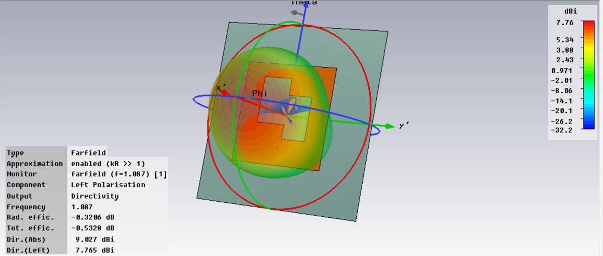

Опубликовано: 19 декабря, 2013 Патч антенна ( с одной точкой запитки) с круговым вектором вращения электрического поля для частот 1.2 ГГц может быть выполнена в таком виде. В данном варианте левого вращения. F.R., Drozd79 и KBV понравилось это Поделиться сообщением Ссылка на сообщение Поделиться на других сайтах

Опубликовано: 20 декабря, 2013 У этого патча, там же где и у обычного около нижней кромки патча (середина кромки). Можно перенести точку запитки на диагональ квадратного патча и слегка срезать уголки, существует много вариантов создания круговой поляризации с одной точкой запитки. Принцип работы один - кромки патча прилегающие к одному углу должны излучать ЭМВолны со сдвигом фазы 90 градусов. Чем проще схема запитки такой антенны с круговым вектором поляризации, тем хуже параметр кроссполяризации. Например, приведённая мной антенна для левого вращения имеет усиление 7.71 дБi, для правого 3.18 дБi. Понятно , что это лишние потери сигнала. Посмотрите на скрине ещё один способ создания кругового вектора поляризации у круглого патча с помощью конструктивной ёмкости. У него усиление для кругового вектора левого вращения( LHCP) 9 дБi, для правого( RHCP) - 1,6 дБi Любая антенна с круговым вектором поляризации принимает сигнал ЭМВолны с линейной поляризацией, но величину усиления такой антенны нужно принять на 3 дБ меньше. F.R. и Drozd79 понравилось это Поделиться сообщением Ссылка на сообщение Поделиться на других сайтах

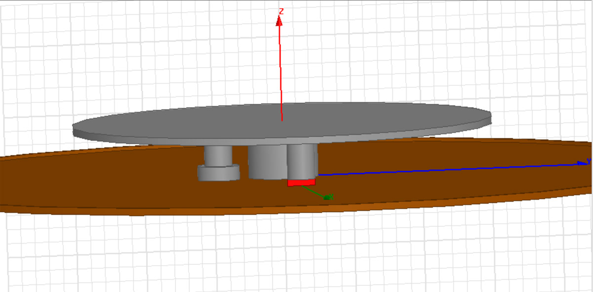

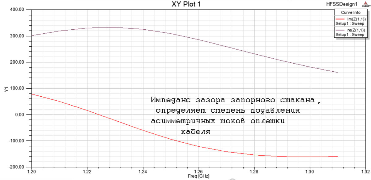

Опубликовано: 17 апреля, 2014 Народ, прокомментируйте плиз. Посчитал коаксиальный диполь. Одно плечо: центральная жила кабеля RG316, второе - медная трубка внеш. диам. 6мм, внутренний 4.5мм. Для частоты 1280 мгц у меня получилось: 57.1 и 52.6 мм соответственно. Правильно? Добрый день, DiscoMan. Посчитал я эту антенну с Вашей геометрией. На мой взгляд, расчёт близок к нужному для частоты 1280 МГц. У меня расчёт показал значение входного импеданса около 68+j8 Ohm. Другое дело, что смысл запорных свойств нижней половинки диполя( стакана) в обеспечении отсечки асимметричных токов. В этом направлении расчёт, я думаю, не проводился. Я его провёл, см. скрин. Максимальное подавление происходит на частоте 1230 МГц. Подавление слабое, поэтому происходит уход максимального излучения от плоскости горизонта на 25/45 градусов. Поделиться сообщением Ссылка на сообщение Поделиться на других сайтах

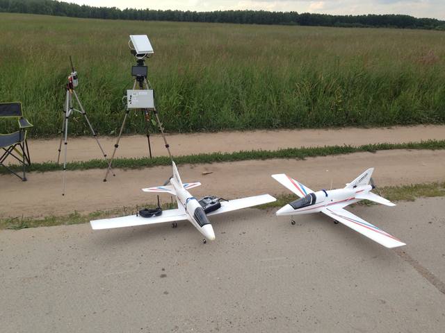

Опубликовано: 4 июля, 2014 Вчера решил посветить день тесту Патчей 1,2ГГц и автопилота.) Патч L-Con под 1160мгц и панельная FCR 1200/11 .так как я летать не могу за 30-40км то тестировал на ослабления сигнала в очень суровой местности дляполетов, там где обычно я летаю , а именно это большая поляна окруженная лесом, от 200 м до 400м до деревьев, что не очень то и хорошо. Конечно я летал и в других местах на более открытых, но тогда бы мне пришлось улетать ооочень далеко. На борту обычная диполь под 1160мгц , полет курсом 100-120 на высоте 350-400м. С передатчиком 800 мвт 1,2 Ггц1) Взлет , на приеме L-con на трекере с приемником LW. -Уже на 5000м на высоте 400м появился небольшой "шум"-На 6000м (высота 380м) видимость вообще упала на 70% и телеметрии вообще не видно. Пришлось нарушить правило и подняться на 650 метров. На 670 метрах картинка улучшилась значительно, что значит луч пошел уже чуть выше деревьев. На 7000 м (высота 670м) - видимость упала на 30% на 8000 м (высота 670м) Видимость упала на 70% и опять ничего не видно. Делаю возврат и вообще все пропало, только на 7500м появилась картинка.2) Взлет, на приеме FCR 1200/11- 6000м (высота 350м) отличная картинка -7000 м (высота около 400) - отличная без намека на шум-8000 м ( Высота 400 м) - хорошая картинка без шума-9000 м (высота 440-450) -Хорошая но уже чуть с мелкими шумами , которые да же не мешают полету. Но все же решил на 500 м подняться.-10200м - картинка хорошая Шума практически нет , только при кренах, но и иногда белые плосы проскакивали, но это у меня паразит какой то, и такое бывает иногда. Видимо что то включают не подалеку. Я был удивлен результатом , думал что Патчи одинаковые. Но в таком неблагоприятном месте для полетов FCR1200/11 давала просто отличные результаты. А вот с L-Con летать только на "открытых " полях. reed, selynietis, Володимир и 3 другим понравилось это Поделиться сообщением Ссылка на сообщение Поделиться на других сайтах
