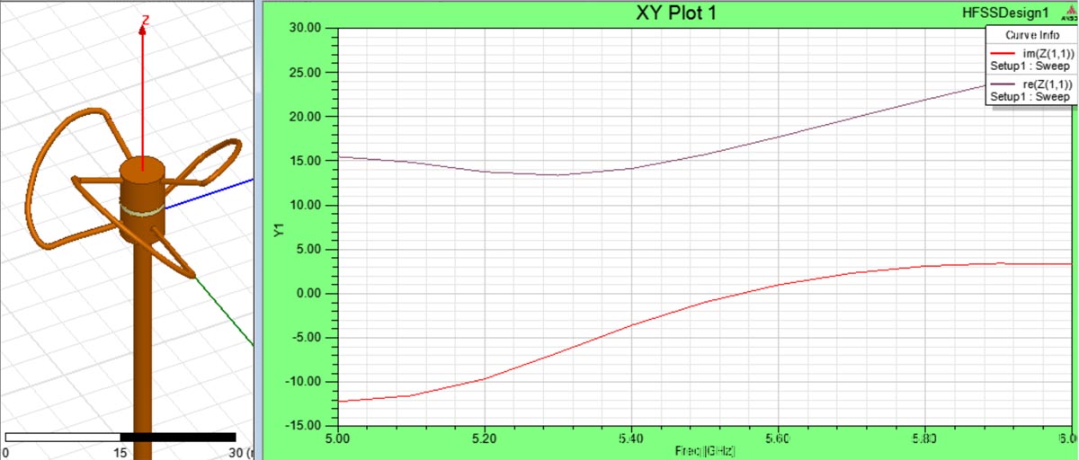

Опубликовано: 6 ноября, 2013 Посмотрел я, купленную антенну в симуляторе: Результат расчётов соответствует измерениям, в том смысле, что антенна изготовлена плохо. Похоже её вообще не проверяли на приборах после изготовления. Судя по расчётам основной виновник -"красота антенны" - две шайбы из латуни, которые создали на 5 ГГц недопустимо большую ёмкость параллельно порту. baliv понравилось это Поделиться сообщением Ссылка на сообщение Поделиться на других сайтах

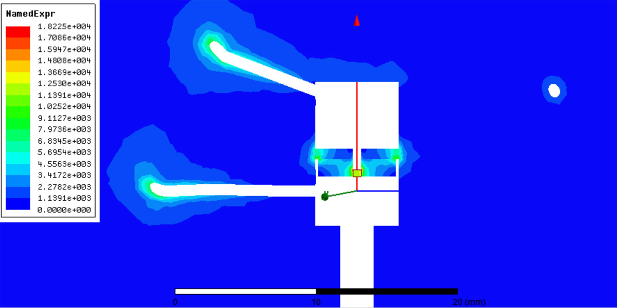

Опубликовано: 7 ноября, 2013 (изменено) На этом скрине хорошо видно, как паразитная ёмкость влияет на картину напряжённости электрических полей клевера. Изменено 7 ноября, 2013 пользователем Volot Поделиться сообщением Ссылка на сообщение Поделиться на других сайтах
