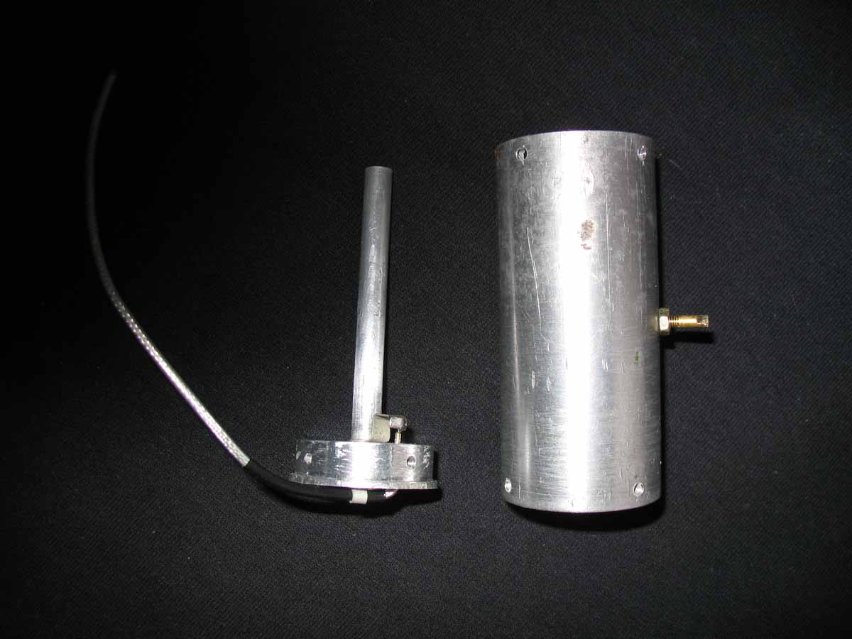

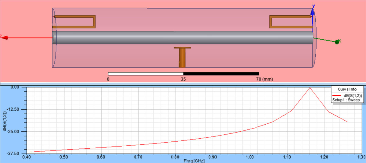

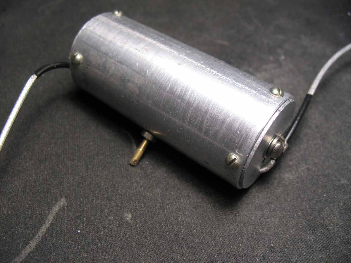

Опубликовано: 17 декабря, 2013 Вопрос можно решить изучив характеристики преселектора приёмника видео сигнала и оценив входной динамический диапазон УВЧ. Иначе можно только практически проверить электромагнитную совместимость данных устройств. В случае неблагоприятного исхода, вопрос легко решается установкой дополнительного фильтра. Хорошими характеристиками на СВЧ обладают коаксиальные фильтры, с их помощью можно в 1000/10000 раз ослабить сигнал передатчика. Я их делаю примерно так см. фото: Plohish понравилось это Поделиться сообщением Ссылка на сообщение Поделиться на других сайтах
Опубликовано: 17 декабря, 2013 Расчёт коаксиального полуволнового фильтра для частоты 1160 МГц показывает, что даже при сильной связи петель( для обеспечения полосы пропускания порядка 30 МГц), подавление передатчика на частотах 430 МГц будет в 4000 раз( 36 дБ). Поделиться сообщением Ссылка на сообщение Поделиться на других сайтах
