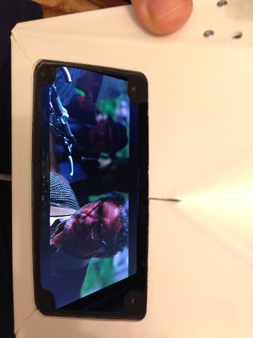

Опубликовано: 27 августа, 2013 Подскажите, а насколько реально вместо экрана подключить обычный мобильный телефон и смотреть на него через линзы ?Экраны с FullHD уже начинаются с 4,5 дюймов. Если не рассматривался такой вариант только из вопросов экономии, то при наличии такого телефона насколько реально вставить в такую же конструкцию как показал Victor ? Желание видеть перед глазами фулл ХД чтобы работать на компе например без монитора, или можно прямо фильмы смотреть в таких очках. Из покупных интересны пока только : Sony HMZ-T2 и ST1080 HD 3D от SiliconMicroDisplay, но была мысль что ктото уже приспособил смартфон с Full HD на голову перед глазами, но не нашел в инете ничего кроме стереоскопов для iPhone, а хочется моноскоп с FullHD. Если у кого то есть ссылки куда копать чтобы телефон присандалить перед глазами, буду признателен. :) Поделиться сообщением Ссылка на сообщение Поделиться на других сайтах
Опубликовано: 27 августа, 2013 в телефон никак не вывести сигнал с приемника-камеры :(Варианты с Wi-Fi дают большую задержку и небольшую дальность.Так что пока никак. Поделиться сообщением Ссылка на сообщение Поделиться на других сайтах
Опубликовано: 27 августа, 2013 хмм, а если не через вайфай?я вот помню раньше подсоединенный к компьютеру КПК можно было использовать через кабель как доп экран компьютера, тоесть экран подлевался на кпк. Неужели при подключении телефона в режим в отличный от DataStorage нельзя на него с компьютера выводить данные? У меня задача с компьютера забрать вывод экрана в стандартном разрешении (1920*1080, 1280*1024, 1024*768 ) и вывести его перед глазами. Соответственно хотелось бы забрать по проводу со стандартного вывода источника (HDMI, DVI, D-SUB), а вывести на телефон (котрый перед глазами) или на какое то другое устройтсво, у сони пугает 600 грамовый ящик и требование розетки. Казалось бы в телефон стока наворочено, такие экраны четкие делают, он и сам как медия плеер может быть... Я прихожу к тому, что моя задача делится на 2. 1) Как расположить телефон перед глазами, чтобы смотреть на него как на 50" панель с 2-3 метров ? 2) как с компьютера вытащить сигнал на телефон, ну в вашем случае как через переходник загнать туда сигнал камеры. По первому пункту, кто нибудь встречал в природе моноскоп или держатель для телефона перед глазами, на который смотришь через систему линз? Хочется если честно купить какой нибудь девайс чтобы туда вставить телефон, подстроить под глаза и все. :) Поделиться сообщением Ссылка на сообщение Поделиться на других сайтах

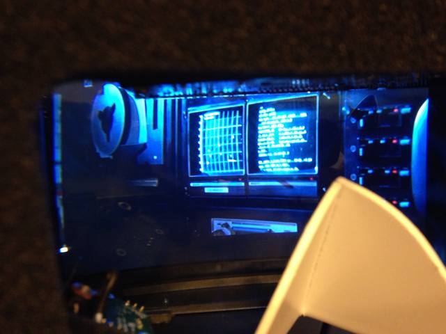

Опубликовано: 25 ноября, 2013 Вот и я стал обладателем такого шлема от Виктора (спасибо ). Я любитель большого угла обзора и поэтому летаю в очках старой версии, (46). В новых 35 заметно угол меньше и шрифт телеметрии так же меньше. Вообщем по после восхитительных отзывах о шлеме , я решил его купить. Сам собирать не стал. Купил версию без 5.8 , хотя с наземки у меня идет видео линк по 5.8 шарковская сетка. Позже придет модуль и я его вставлю в шлем.Первые ощущения. Как взял в руки на удивления шлем оказался очень легкий, думал по фото что шлем тяжеловат. Он по максимальному облегчен.По периметру приятно проложен поролон и хорошо прилегает к лицу. Визуально заглянув внутрь , смотрю на линзу и сверху стоит модуль матрицы, было бы лучше его обтянуть пленкой черной. Но в принципе при просмотре на него можно не обращать внимание. Ведь размер шлема в длину в самом длинном месте 18см. Поэтому модуль стоит сверху, а так можно было и за дисплеем разместить. Включил с видеоплеера фильм. Приятные ощущения присутствия. Еще не летал в нем, но эффект присутствия более ощутим чем в шарках с углом 46г.Сверху на плате есть разъем HDMI но он не выведен наружу, при желании можно сделать переходник и вывести его для компа что бы летать в симуляторах.Так же есть ели заметный эффект "прогнутого экрана" но это совсем немного. Угол обзора комфортный , примерно 60-70гр. Если бы было 90 то это почти 50см от 42" экрана телевизора. Я подходил к своему как раз такого размера и было очень близко, а тут в самый раз.Шлем крепится всего двумя кнопка к козырьку бейсболки (кепка) . Шлем держится на козырке.Для удобства протирки от пыли экрана снизу сделан люк на 4х шурупчиках. Расстояние от глаз до линзы примерно 80мм. Вообщем мне понравился этот шлем. Учитывая что я летаю с видом из кабины мне как раз такая погружаемость нужна.Нижний люк RUSSpilot, Володимир и Drozd79 понравилось это Поделиться сообщением Ссылка на сообщение Поделиться на других сайтах
Опубликовано: 25 ноября, 2013 Олег, я представлял тебя постарше :-) OlegFpv понравилось это Поделиться сообщением Ссылка на сообщение Поделиться на других сайтах
Опубликовано: 26 ноября, 2013 (изменено) Я просто с 2х лет занялся FPV, сейчас мне 5 . )))Кстати в шлеме эффект присутствия можно сравнить как в кинотеатре, так как него у нем осей от каждой линзы , а ведь эти оси должны быть четкими. Так же не большое отсвечивание с боку присутствует, но это не мешает . В очках немного по другому. Главное понять, то что экран близко не вреден ли он для глаз? А так смотрел кино с HD плеера около 40мин, вроде ничего , особенно захватывает когда там полет над водой был, ощущения приятные. Нужно попробовать найти видео где есть эффекты полетов и посмотреть их в шлеме. Изменено 26 ноября, 2013 пользователем Oleg Поделиться сообщением Ссылка на сообщение Поделиться на других сайтах

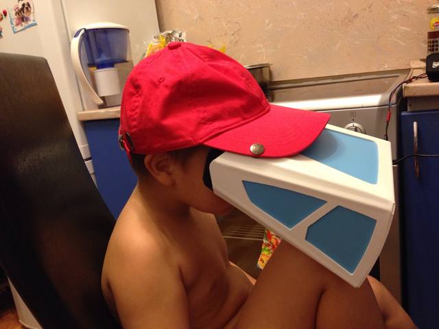

Опубликовано: 28 ноября, 2013 с - все видят нормально и переделывать ничего не надо. В последней версии шлема теперь меня устраивает всё, даже кепка.В версии с лыжной маской была большая картинка, и приходилось переходить в режим 4:3.так и летал, было комфортно. Поделиться сообщением Ссылка на сообщение Поделиться на других сайтах
Опубликовано: 29 ноября, 2013 (изменено) Михаил, стоило бы подробнее сказать для тех кто не держал шлем в руках, в чем отличие версии шлема с лыжной маской и шлема с кепкой? Матрица стала больше/меньше, линзы поменялись, угол увеличился/уменьшился и т.д.? Можно подробнее! Спасибо! Я так и не понял размер какой матрицы оптимальный 7" или 5.6" у многих мнение разное! Изменено 29 ноября, 2013 пользователем Drozd79 Поделиться сообщением Ссылка на сообщение Поделиться на других сайтах
Опубликовано: 29 ноября, 2013 Вот вам диагональ.Это значит, что я сел в 2 м от экрана проектора (ширина 2,4м) и получил что картинка в шлеме примерно равна по углу зрения с этим экраном. В шлеме из пенокартона линза стояла ближе к глазам и там картинка была больше ( примерно как 3м экран с 2м смотреть) Drozd79 и OlegFpv понравилось это Поделиться сообщением Ссылка на сообщение Поделиться на других сайтах
Опубликовано: 29 ноября, 2013 В шлеме из пенокартона линза стояла ближе к глазам и там картинка была больше ( примерно как 3м экран с 2м смотреть) так и было. когда выводил на экран по краям показания телеметрии зрение немного напрягалось.поэтому переходил в формат 4:3.и было все ок!Сравнивать в чем разница не вижу смысла т.к. старая модель больше не производится. Единственное, что в шлеме с лыжной маской очень удобно для людей в очках, это точно!Я пользовался всеми моделями, крайний лично для меня оптимальнее. Поделиться сообщением Ссылка на сообщение Поделиться на других сайтах
Опубликовано: 7 декабря, 2013 Примерил эту чудо шапку, вывод - отлично. Хочу добавить, ношу очки + 4,5 на оба глаза. Одел прямо на них в стандартном исполнении. Видеоочки мне не подходят вообще ничего там нормально не вижу. Поделиться сообщением Ссылка на сообщение Поделиться на других сайтах
