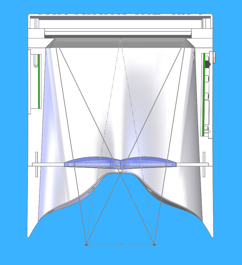

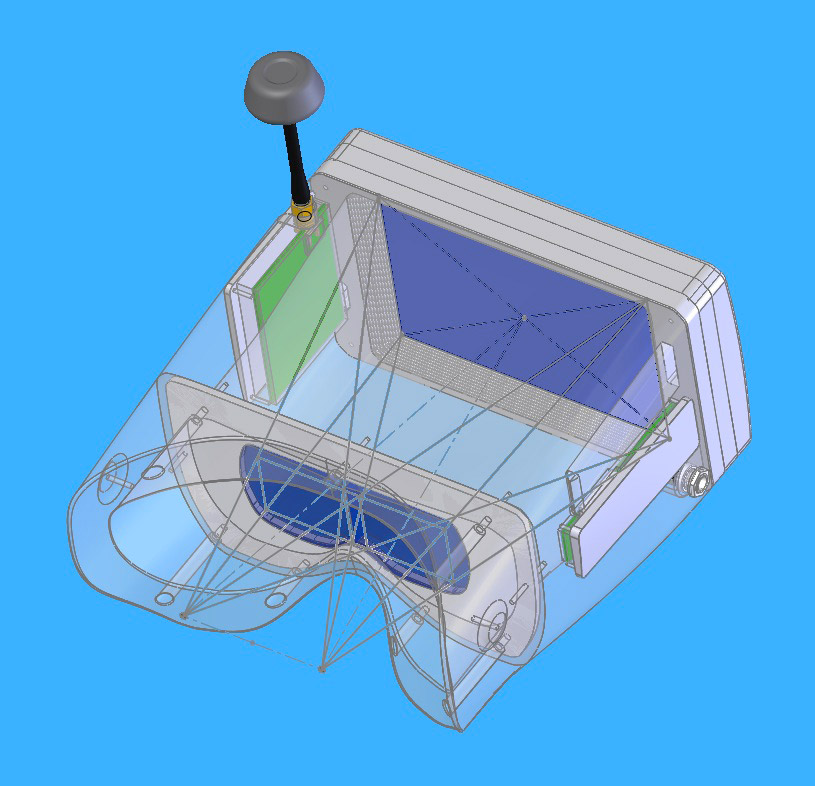

Опубликовано: 14 января, 2014 Всем доброго дня. Спроектировал и собрал вот такой вот шлем. Установлена матрица 5,6 дюймов. Все детали шлема отпечатаны на 3д принтере. Шлем получился достаточно удобный и не тяжелый. В принципе всем устраивает.Вместо привычной всем линзы френеля были установлены две линзы по 8 диоптрий со смещёнными центрами для коррекции конвергенции. Вот вкратце и всё. Более подробно о том как это делалось на моём форуме по ссылке http://forum.flycamstudio.ru/viewtopic.php?f=40&t=337 Как продолжение хотелось бы сделать версию с правильным диверсити и разнесёнными по разные стороны антены. Но так как я не очень электронщик то это всё отложено на неопределённый срок. Если найдётся желающий помочь с диверсити буду очень благодарен. Володимир понравилось это Поделиться сообщением Ссылка на сообщение Поделиться на других сайтах
Опубликовано: 14 января, 2014 Хорошая работа!Такого качества 3D печать в Москве стоит 30р/гр, сколько у вас получился вес пустого корпуса, и каким заполнением печатали? Почитал ваш дневник, и немогу согласиться с фразой "делается тубус из пластика или картона и ставится линза френеля. Но такая конструкция приводила к тому что глаза очень сильно уставали из-за того что что их приходилось, как высказалась моя жена, сводить пучком. "Возможно у вас были другие линзы фринеля. Я тоже сделал вариант с матрицей 5,6 и линзами +8, но корпус оставил из ПВХ, все таки бороздки от 3Д печати смотрятся на мой взгляд не очень.Единственный плюс для меня такого решения - длина шлема, в остальном одни минусы.У вас на ВАЗ наверное есть принтеры с лучшим качеством? Поделиться сообщением Ссылка на сообщение Поделиться на других сайтах

Опубликовано: 16 января, 2014 С Евгением у меня диалога не получилось, слишком он зациклен на конкуренции. Я с самого начала был открыт всем возможным улучшениям конструкции и к очковым линзам у меня нет предубеждения, однако есть вопросы :) 1) Судя по вашим картинкам межзрачковое у вас не регулируется. Вы проверяли ваш шлем на людях с разным межзрачковым расстоянием? 2) как близко к глазам стоят линзы? (ресницы их задевают?)3) линзы асферические? Евгений сделал раздвижную конструкцию для подгонки под разное зрение, у вас с этим как?Спасибо Поделиться сообщением Ссылка на сообщение Поделиться на других сайтах

Опубликовано: 16 января, 2014 victor3d1 линзы пока не регулируются, пока эта деталь печатается под человека.2 Зависит от конкретного человека, 3 Линзы лучше всего ставить асферические У меня конструкция не раздвижная, просто человек идёт в оптику ставит временную вставку и подбирает линзы. Но у меня есть возможность работы в очках. Oculus Rift HD Dev Kit, это немного из другой оперы Поделиться сообщением Ссылка на сообщение Поделиться на других сайтах

Опубликовано: 16 января, 2014 Витор я видел это решение, оно не позволит нормально видеть весь экран неискажонным. А то к чему я стремлюсь как раз и находится в области неискажонного изображения. То что есть сейчас уже лучше френельки но имеет свои недостатки. P/S всякого рода фифочки типа подогрев экрана и дт и тп это в принципе несложно. А вот с приёмником ещё стоит поработать. Поделиться сообщением Ссылка на сообщение Поделиться на других сайтах
