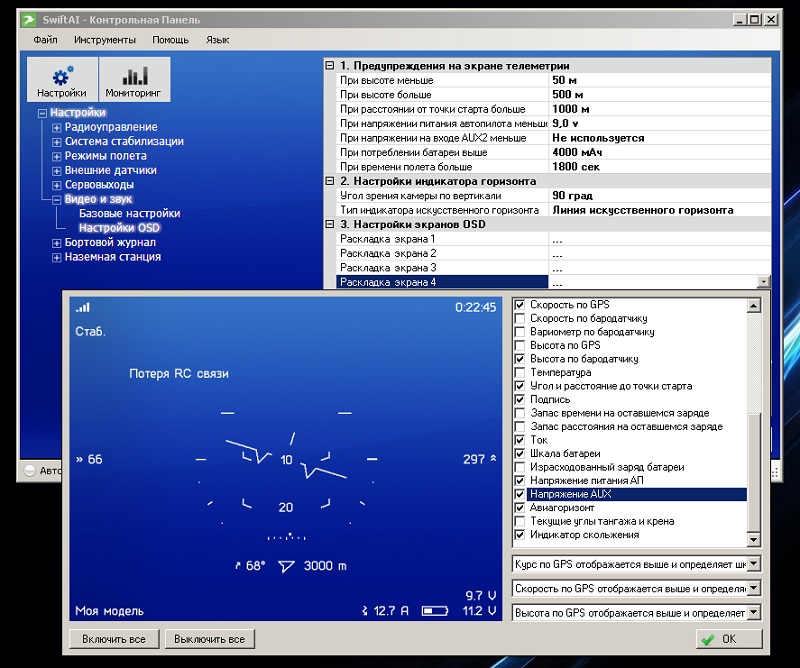

Скажите, а можно в осд отключить "лишнее" то что мне не нужно? Например убрать все цифры которые вокруг горизонта, а сам горизонт оставить но без круга. Просто хочется по свободней экран. А так слежу за темой , вроде ничего народ уже летает. Но как мне показалось высота почему то не у всех правильно показывает (на шкале справа)на земле 8м, при взлете уменьшается до 4 и потом пошла нарастать.
smalltim, здравствуйте. Насколько я понимаю, корректное отображение напряжения и тока возможно только при запитке АП от ходовой батареи? Если питание завожу с батареи видео, то и напряжение отображается только этой батареи? Вывести данные о напряжениях бат1 и бат2 не получится? Странно... :huh:
Да.

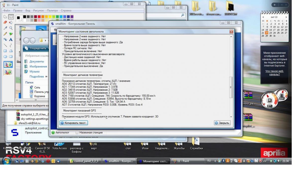

Пожалуйста, сделайте скриншот с панели мониторинга напряжений в Контрольной Панели с подключенным датчиком тока.

Вот скрины... хотя и так можно было бы сказать что ток 125 А
Баро датчик скорости не подключен, поэтому не смотрите.
Такое ощущение, что АП хочет что бы датчик подключили к нему а не к ОСД ;)
post-1498-0-26117300-1382463712_thumb.jp
post-1498-0-22376500-1382463713_thumb.jp
Edited by shidary
Андрей, датчик тока показывает 125А и смещение равно 0. Это значит, что его не откалибровали. Зайдите на 1 раздел нтже, в калибровку датчика тока и оставив его подключенным нажмите Начать и Завершить и записать.
Калибровал и до поста и после! Не помогает! =) А все потому что следовал инструкции КП, которая гласит: "убедитесь что датчик тока подключен к плате телеметрии и отключен от силовых разъемов" Так и калибровал.
Но подумав, что мы же русские друг друга не обманываем, решил откалибровать подключенным к силовому разъему. И... вдруг как в сказке, скрипнула дверь, все мне стало ясно теперь... Все заработало. И ток показывает и расход.
В инструкции все описано правильно. Что-то у вас было не то с датчиком. Возможно, обрыв или неконтакт на земляном проводе датчика тока. Если не очень лениво, вскройте термоусадку и прозвоните черный проводок.
В инструкции КП написано, убедитесь что силовой разъем не подключен к потребителям. Тимофей, я не обманываю. =) Откалибровался он только БУДУЧИ ПОДКЛЮЧЕННЫМ К ПОТРЕБИТЕЛЮ
