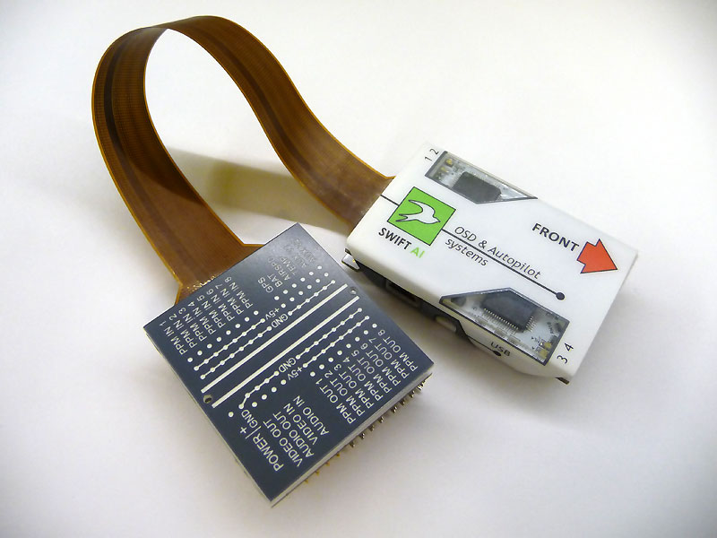

Схемотехника давно переделана уже. Платы новых версий "все-в-одном" вот-вот появятся.

Если ты про это...
http://www.swiftai.com/ru/news/novaya-razrabotka
 то да я сам давно такую штуку жду... только пока мол чек все в разработке!
Да, за новом продукте слежу, но там обещают ценник 25т.р, но куда девать старый АП
Он и сейчас такой - за весь комплект, включая поворотку. И на новой версии так же будет.
Edited by Ильвир
Smalltim частично обнародовали информацию о грядущем продукте - системе Автопилота и OSD. Смотрим видео.
Цена девайса - 25000 руб, что, однако, не мало. :) Пруф.
я так понял это цена только за АП

Судя по ОСД серьезный графический процессор поставили а так же обработка всего этого это же еще процессор, в целом красиво.  Красивый шрифт, наверника хороший функционал. Но как бы не возникло геморая в настройках.  А думаю возникнет  на таком сложном автопилоте. Я автовозвратом то не пользуюсь, он нужен только для безопасности, то все остальные функции то же могут не всегда пригодится. Но думаю фанаты ФПВ найдутся для покупки такого чуда, дело да же не в цене,    Вот запестрит форум ))).

Мне очень понравилась телеметрия, шрифт очень хороший . Но уж все пестрит как то и почему то прыгает строка координат , она то сужается то расширятеся, тут явно не доработка. Если бы цена была 10 000 руб, я бы купил 100%, на за 25 000 не очень хочется, ведь она уж точно не лучше по стабилизации полетит чем мои 41 фишечки, и неизвестно что там с вибрациями. Фью Тех точно этим занимался что бы минимум снизить уровень восприятия вибрации, а как тут еще не известно, ведь у RVOSD народ жаловался на чувствительность к вибрациям. Поэтому сразу платить 25 тыс и нужно еще стать "тестером" да еще решить загадку что делать с этим шлефом? Если за 10 000 продадут , куплю 100% и думаю народ присоединиться.  А так низкий поклон Российскому производителю. Так как моя специфика работы то же производство, (только в другой отрасли) где мы патриоты своей Родины.
