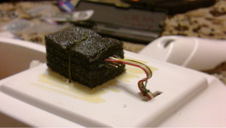

Кстати о креплении стабилизации - а что делать с проводом?! Ведь для Гардиана это довольно жесткий проводок при просто невесомой платке стабилизатора - т.е. этакий маятник! А если к нему подключить еще что-то, шлейфом?!
Я нашел решение с Гуардианом, которое работает идеально для его размеров и веса. Скальпелем делаете в пене разрез по его размеру и засовываете внутрь этого разреза. Там ни вибраций и устойчивость абсолютная. Решение проверено в десятках полетов.
zerol likes this
А провод? Если он будет вибрировать - он будет трясти Гуардин...
Гуардиан зажат в прорезе пенопласта и подальше от мотора, ему трястись или вибрировать просто нет никаого пространства.
Не самой плате - проводу который к ней идет! Если провод будет вибрировать - это передастся и плате, значит надо и провод утопить в прорези пены.
Безусловно, у меня часть провода вместе с гуардианом в пене утоплена.
Вообще на Игле все провода зачем то жесткие поставили не понятно.
Я видел у буржуев вариант - спаяна шина-ежик и каждый элемент втыкается уже в нее, а не тянутся цепочкой друг за другом перепутываясь в проводах. И эта шина мягким проводом подключена к логгеру.
У ФПВ-раптора фюз ПВХ, тест с камерой показал что вибрации от мотора нету, но и пены нету.
Пока закрепил стаб гурдиана так:
