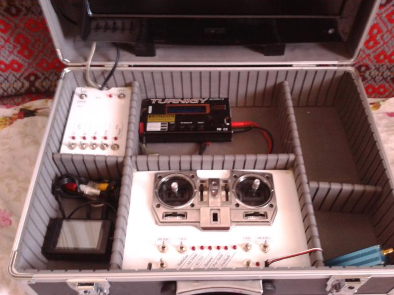

Пользуюсь LRS Tiny около года.
В приемнике использую только выходы "аналоговый RSSI" и Serial PPM. Модуль передатчика сначала был прилеплен на скотч к пульту с накручивающейся штатной антенной. Теперь болтается в чумодане, а антенна - магнитка на крыше машины.

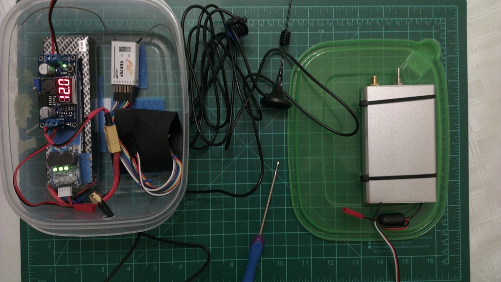

ставим рядом с LRS приёмник FrSky ОБЯЗАТЕЛЬНО с выходом CPPM, подаём этот сигнал в LRS, подключаем батарею и получаем ретранслятор сигнала с 2.4 Ghz на 433 Mhz
Для начала я несколько уменьшил корпус валяющегося без дела неисправного роутера D-link, выпотрошил внутренности... вырезал дырку под питающий разъём. Антенны приёмника D8R-XP было решено заменить на что то пожестче, чтобы не мялись, не ломались и принимали нормальное положение в пространстве... вот такие
Установлен датчик контроля напряжения питающей батареи описанный в этой статье:
Самодельный датчик питания борта, телеметрия от FrSky на экране Turnigy
прицепил саму Tiny LRS (хотел изначально засунуть в один корпус, но разраб не советовал..) подключил одним проводком CPPM выход приёмника и вход LRS
в результате получилось вот это
В "сухом" остатке получаем ретранслятор, который можно поставить подальше от жизненно важных органов, от приёмной антенны видео и без всяких проводов, не нужно ничего менять если охота полетать на простой модели с установленным в неё приёмником FrSky! Просто и удобно!

Сергей, а как эта коробочка ретранслятора размещается у Вас? На штативе? Или на крыше авто? Если на крыше? то как решаете проблему устойчивости? Я так понял антенна на 433, у Вас не поворотная, то есть просто положить плашмя коробочку нельзя!
Как обычно отвечу на всё вопросы, ваш Plohish
Просто стоит на крыше... по поводу крепления... а никак, к нижней части крепится батарея и перевернуться такое устройство практически не может(нижняя часть тяжелая)... Хотя конечно мысли сделать что нить более устойчивое есть... например пенопластовую проставку с магнитами...
