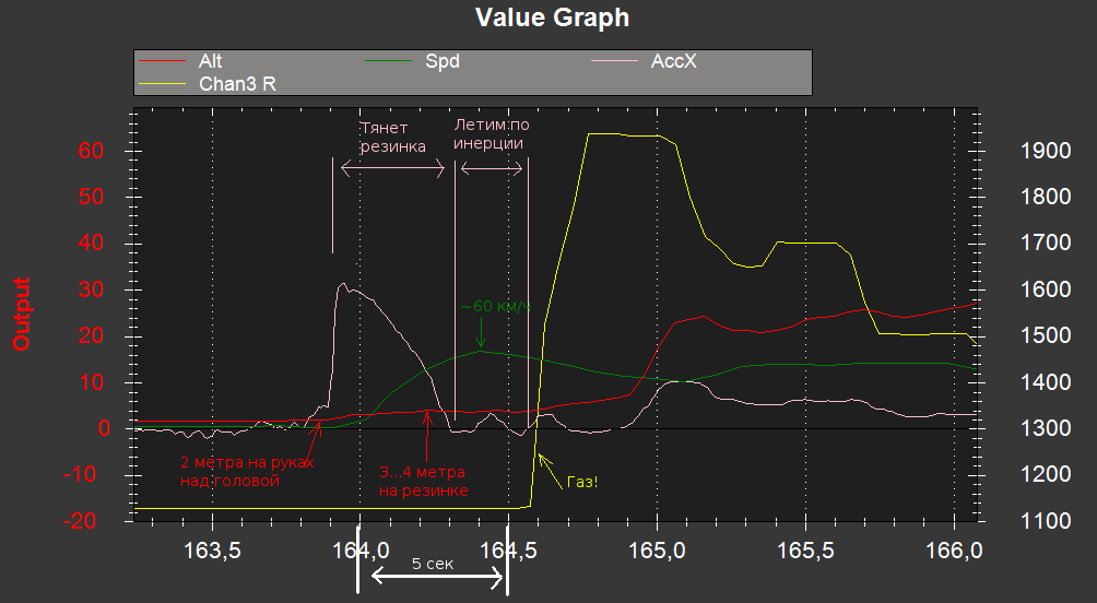

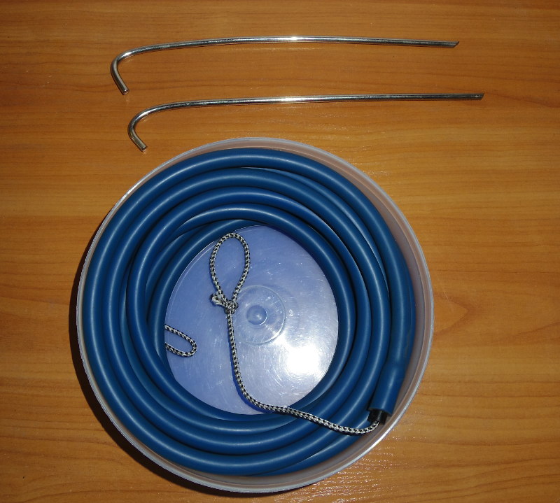

Андрей, как я понял вы подбираете на деревяшке параметры катапульты для запуска, чтоб не рисковать основным самолетом? Хочу поделиться своим опытом. Недавно я проделывал эксперименты до боли похожие на то что сейчас вижу в ваших сообщениях.
На видео ниже просто запуск планера без мотора на резинке (сорри, видео немного пересвеченное).
https://vimeo.com/114324524
Резинка и колья:
post-3185-0-19914100-1418378184_thumb.jp
Колышки такого вида уходят в землю по самую "шляпку" и то что остается торчать - весьма округлой формы, что не грозит самолету при столкновении, т.е. можно избавиться от двух колышков и разветвляющейся резинки.
А если на деревяшку установить ваш пиксхавк, то вы получите цельный вагон пользы:
1. Стабилизация. Будет лететь ровно, а не выписывать волны Черного моря, (а если с мотором, то и полетать выйдет :) )
3. Пиксхавк ведет логи, которые можно проанализировать
Вот запуск моего самолета с резинки (эти логи не соответствуют видео выше, для этих логов, к сожалению, нет видоса):
post-3185-0-78503900-1418377428_thumb.pn
По логам можно сделать вывод, что самолет при старте не просаживается по высоте вообще. Запускал я сам, без помощника, т.е. у меня было много времени, от момента  как я отпустил самолет из рук и взял в руки пульт.
Красным - высота, в метрах, зеленым - скорость в м/с, розоватым - ускорение, желтым - значение канала газа, мс. По логам видно, что у меня было около 12 секунд между  отпусканием самолета из рук и моментом как я дал газ.
Изменено пользователем nobunaga
Ошибся про 12 секунд на взять в руки пульт. Правильно 6 секунд и график соотв. поправил
post-3185-0-02275800-1418383848_thumb.pn

Максимальное ускорение по судя по графику - a = 30 м/с^2, масса m = 3кг
F=ma
F = 30*3 = 90Н
Т.е. усилие примерно 10 кгс
KBV понравилось это
