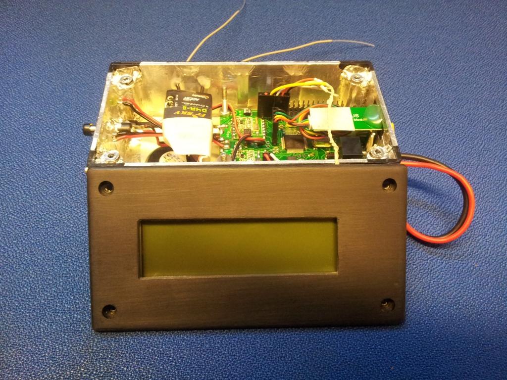

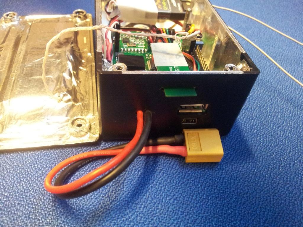

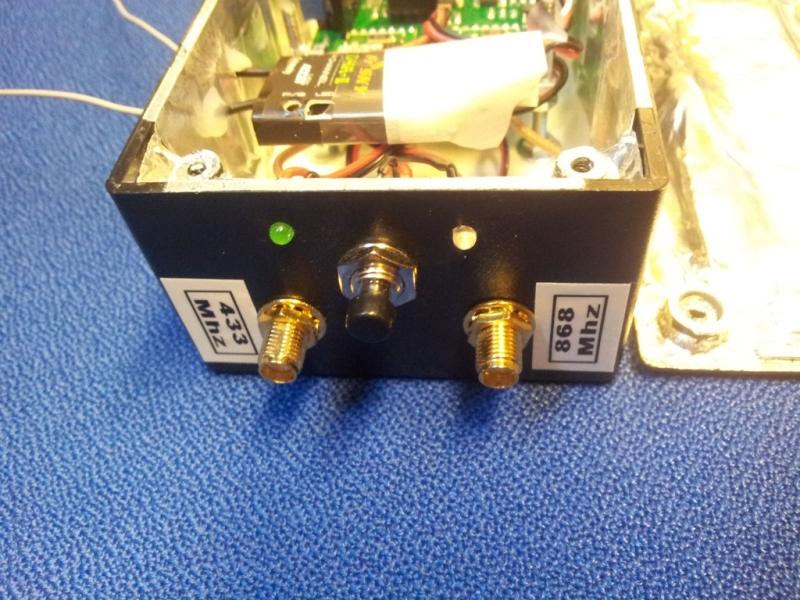

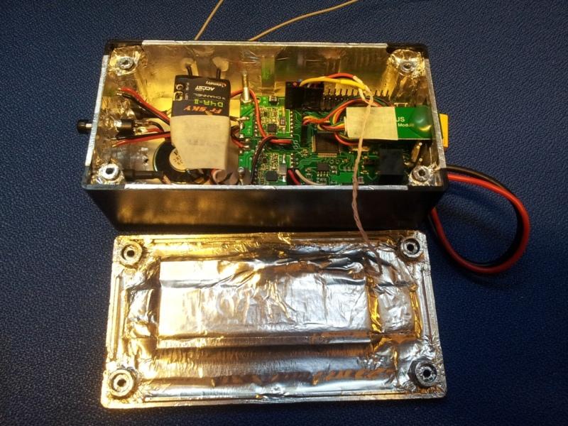

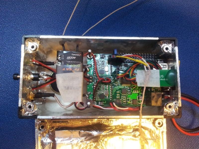

Опубликовано: 19 марта, 2013 (изменено) А вот и мой вариант cупер системы LRS. Изменено 19 марта, 2013 пользователем river3 Drozd79, fpvlyubitel, andreilee666 и 1 другому понравилось это Поделиться сообщением Ссылка на сообщение Поделиться на других сайтах
Опубликовано: 19 марта, 2013 Браво! Очень достойно! Поделиться сообщением Ссылка на сообщение Поделиться на других сайтах
Опубликовано: 19 марта, 2013 (изменено) А вот и мой вариант cупер системы LRS.А приемник FrSky выполняет роль проводов? То есть это сделано, чтобы без проводов можно было выносить LRSку ? с приемника берете выход SUM PPM? Проверяли уже в работе такой ретранслятор, как работает? Задержка не увеличивается в управлении? Изменено 19 марта, 2013 пользователем Drozd79 Поделиться сообщением Ссылка на сообщение Поделиться на других сайтах
