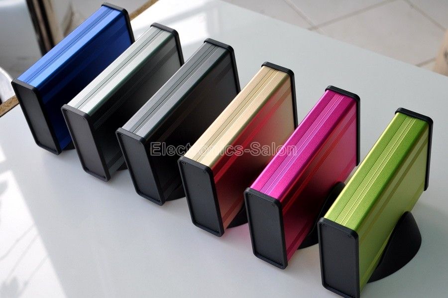

Опубликовано: 9 апреля, 2013 Пришел ко мне вот такой корпус для LRS http://www.ebay.com/itm/160934452398?ssPageName=STRK:MEWNX:IT&_trksid=p3984.m1439.l2649Выглядит как на картинке, приятный на ощупь, края закругленные (не цепляют), разборный (т.е. верхняя и нижняя часть расстыковываются), выглядит отлично! Короче нравится. 25.5mm(H)x71mm(W)x112mm(L) Drozd79 понравилось это Поделиться сообщением Ссылка на сообщение Поделиться на других сайтах
Опубликовано: 9 апреля, 2013 (изменено) Пришел ко мне вот такой корпус для LRS http://www.ebay.com/itm/160934452398?ssPageName=STRK:MEWNX:IT&_trksid=p3984.m1439.l2649 Выглядит как на картинке, приятный на ощупь, края закругленные (не цепляют), разборный, выглядит отлично! Короче нравится. 25.5mm(H)x71mm(W)x112mm(L)Надеюсь, что пришел не один... :)А плата на салазки внутри встает? Изменено 9 апреля, 2013 пользователем Feduccio Поделиться сообщением Ссылка на сообщение Поделиться на других сайтах
Опубликовано: 9 апреля, 2013 Если бы она еще на салазки встала, было бы слишком круто! :) Однако закрепить можно все-равно... Надеюсь, что пришел не один...Пока один, взял на пробу несколько разных по 1шт, посмотрю какие больше понравятся... Поделиться сообщением Ссылка на сообщение Поделиться на других сайтах
