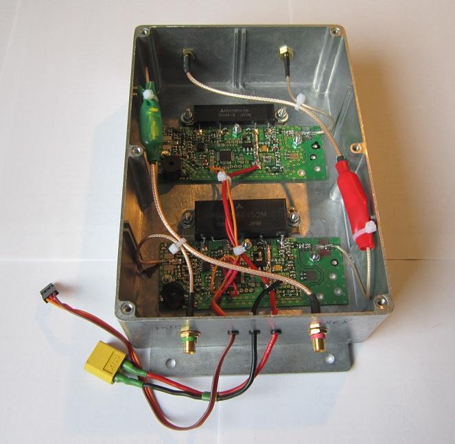

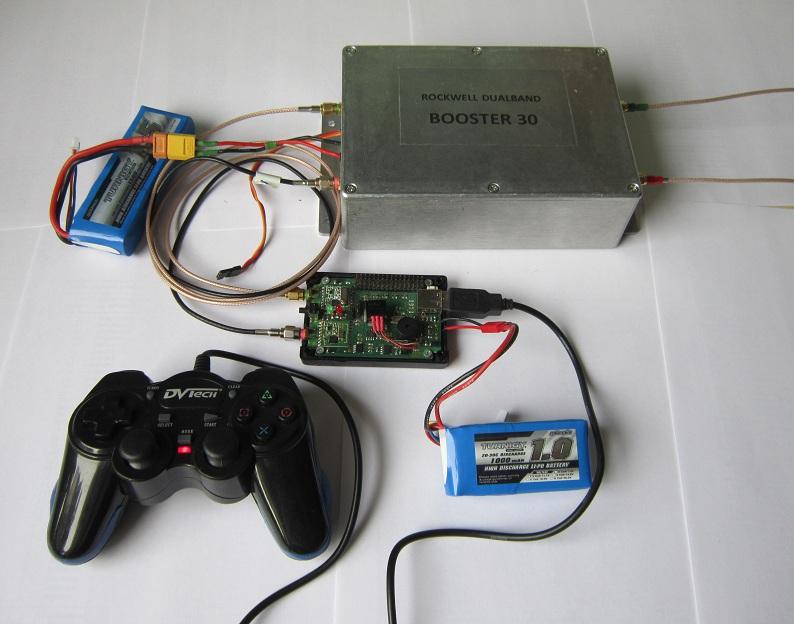

Опубликовано: 6 марта, 2013 1) Не знаю, наверно надо курить темы форумов по ФИ-31 на предмет протокола GPS2) При очень неудачном размещении антенн Вы сможете обнаружить влияние видео 1200 на канал 868, но это легко диагностируется по РССИ и лечится переносом антенн. Отказыватся из за этого от двух диапазонов просто неразумно. Немного фоток с бустером, самое начало испытаний. Drozd79 понравилось это Поделиться сообщением Ссылка на сообщение Поделиться на других сайтах
