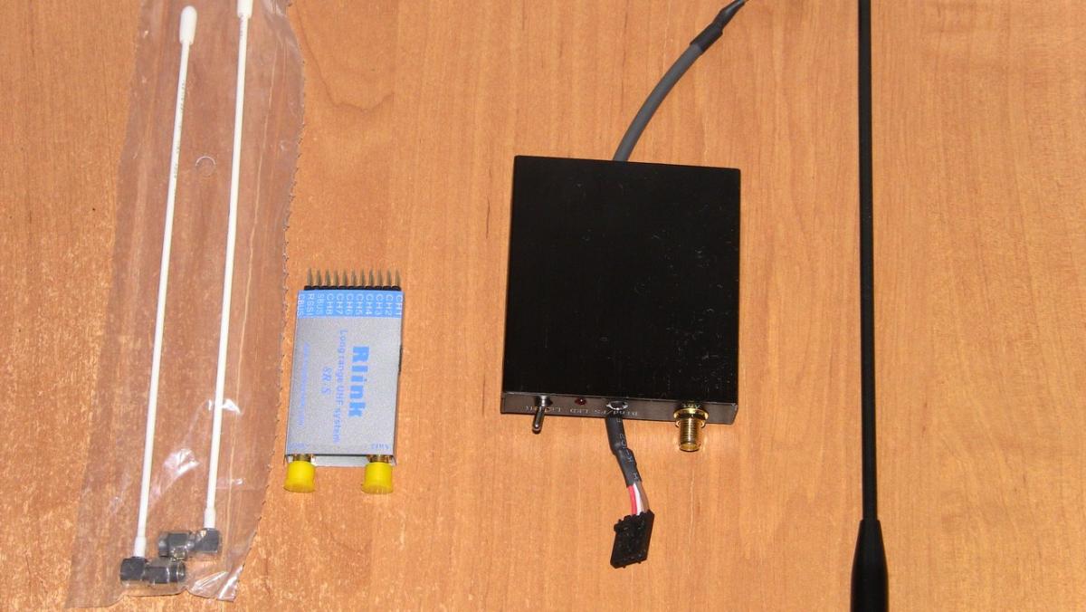

Опубликовано: 19 октября, 2014 И я вчера получил новый Рлинк: Поделиться сообщением Ссылка на сообщение Поделиться на других сайтах
