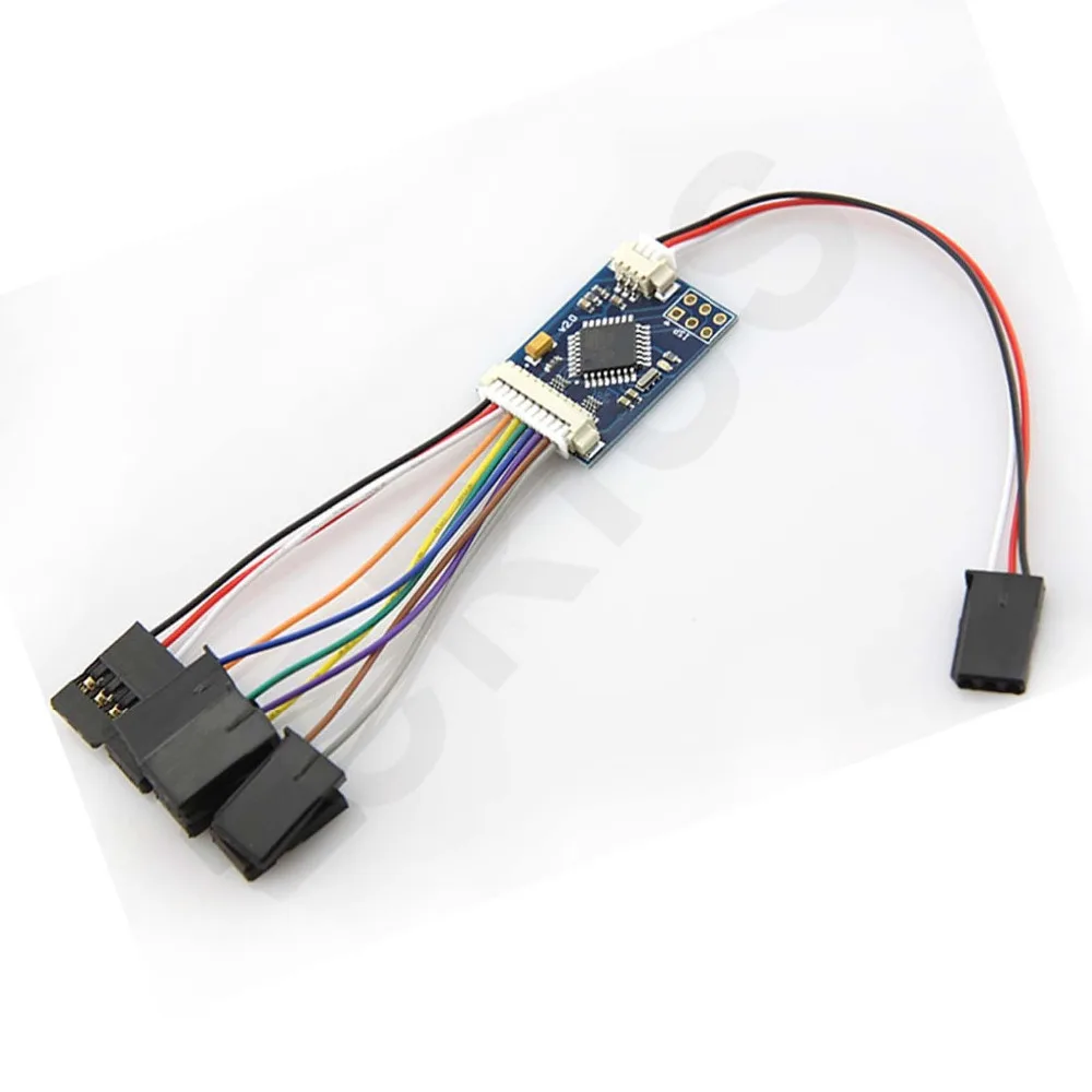

https://ae01.alicdn.com/kf/HTB1wBAINVXXXXXXXVXXq6xXFXXXV/PPM-Encoder-V2-0-for-Pixhawk-PPZ-MK-MWC-MegaPirate-APM-Flight-Controller.jpg
  PPM encoder преобразует PWM сигналы каждого канала в один проводок - сигнал PPM. По идее, на выходе из PPM encoder и конвертора FrSky Sbus/CPPM мы должны получить один и тот же сигнал PPM, который и подаем в передатчик 433. Других сигналов он не понимает. Теорию понимаю, подключаю вроде правильно, но не работает...Как обычно, дело в какой-нибудь мелочи(
Может из корифеев кто нить подскажет?!
