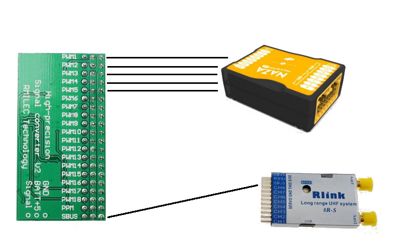

Опубликовано: 6 июня, 2015 Здравствуйте, Друзья! Дайте совет, никак не могу разобраться с PWM/PPM/S.Bus конвертером (http://fpv-community.ru/store/product/158-pwmppmsbus-konverter/) Хотел подключить рлинковский приемник к sbus конвертора, а от конвертера pwm к naza (как на картинке). Выбрал вход sbus и никакого результата светодиод конвертера постоянно мигает, но данные к naza не приходят. Тоже самое происходит с футабавским приемником. Подскажите, это я что-то не так делаю или нерабочий конвертер? Поделиться сообщением Ссылка на сообщение Поделиться на других сайтах

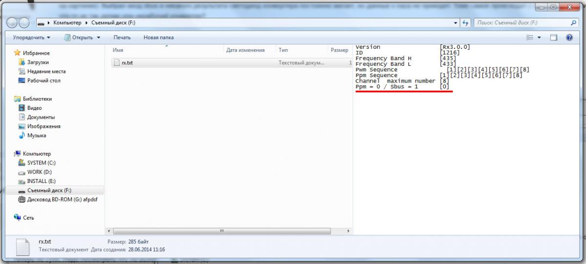

Опубликовано: 6 июня, 2015 (изменено) Вопрос - а нафига в мультикоптере LRS? Теперь по сути. Для начала попробуйте подключить приёмник ко входу РРМ конвертера и посмотрите - будет ли работать. Если нет, тогда подключите приёмник к компу, откройте файл rx.txt и посмотрите какой интерфейс включен на выходе CBUS приёмника - SBus или PPM. Типа вот: Ну а дальше по обстоятельствам. ЗЫ И на всякий случай сохраните фалы настроек приёмника и передатчика RLink. Жрать не просят, а в случае чего - будет резервная копия настроек. :) Изменено 6 июня, 2015 пользователем Chipmaster Поделиться сообщением Ссылка на сообщение Поделиться на других сайтах
Опубликовано: 6 июня, 2015 Вопрос - а нафига в мультикоптере LRS? Теперь по сути. Для начала попробуйте подключить приёмник ко входу РРМ конвертера и посмотрите - будет ли работать. Если нет, тогда подключите приёмник к компу, откройте файл rx.txt и посмотрите какой интерфейс включен на выходе CBUS приёмника - SBus или PPM. Типа вот: Untitled-2.jpg Ну а дальше по обстоятельствам. ЗЫ И на всякий случай сохраните фалы настроек приёмника и передатчика RLink. Жрать не просят, а в случае чего - будет резервная копия настроек. :)Крайне признателен за ответ, по умолчанию стоял ppm и с ним конвертер не работал нивкакую (ни через вход ppm, ни через вход sbus), поменял 0 на 1 и все заиграло :) Но по прежнему не могу понять почему футабавский r3008sb не хочет работать через конвертер по sbus - подключаю напрямую в назу и все работает, а если через конвертер от нет. PS: А коптер тоже умеет летать на 2-3 км, так что ЛРС самое оно ;) Поделиться сообщением Ссылка на сообщение Поделиться на других сайтах
Опубликовано: 6 июня, 2015 (изменено) На 2-3 км и штатной аппаратуры должно хватить, тем более - Футабы. Ну или на крайний случай бустер ставится - и дешевеле и проще и проблем, подобных вашей, нет. :) LRS - для тех, кто на 10км и более летает. Ну да ладно, это ваш выбор. не могу понять почему футабавский r3008sb не хочет работать через конвертер по sbus - подключаю напрямую в назу и все работает, а если через конвертер от нет. А зачем вы футабовский приёмник по SBUS в конвертер включаете? Вы хотите получить PWM для назы? Так подключите приёмник напрямую в назу - конвертер то зачем? Вы делаете ретранслятор? Тогда совсем непонятно ибо тогда вам с приёмника в конвертер надо PWM загонять, а с выхода конвертера SBUS или РРМ сигнал в RLink подавать. Только RLink с SBUS вроде не работает пока. Изменено 6 июня, 2015 пользователем Chipmaster Поделиться сообщением Ссылка на сообщение Поделиться на других сайтах
Опубликовано: 6 июня, 2015 А зачем вы футабовский приёмник по SBUS в конвертер включаете? Вы хотите получить PWM для назы? Так подключите приёмник напрямую в назу - конвертер то зачем? Вы делаете ретранслятор? Тогда совсем непонятно ибо тогда вам с приёмника в конвертер надо PWM загонять, а с выхода конвертера SBUS или РРМ сигнал в RLink подавать. Только RLink с SBUS вроде не работает пока. Идея была такая: оставить на коптере 2 приемника рлинк и футабу, для того чтобы можно было летать с ЛРСкой и без нее, посредством простого подключения ко входу sbus конвертера одного или другого приемника.Кстати моя футаба t10j работает в радиусе 900м, а дальше FS. Поделиться сообщением Ссылка на сообщение Поделиться на других сайтах
Опубликовано: 6 июня, 2015 (изменено) Идея была такая: оставить на коптере 2 приемника рлинк и футабу, для того чтобы можно было летать с ЛРСкой и без нее, посредством простого подключения ко входу sbus конвертера одного или другого приемника.Бред. Продайте LRS и конвертер (или в закрома до лучших времён уберите), купите бустер 2W и будет вам счастье - до 10км, насколько я знаю, без проблем и всяких хитромудрёных коммутаций на борту мультикоптера. И веса меньше таскать - минус приёмник RLink и конвертер. ЗЫ Видеолинк в каком диапазоне у вас? Изменено 6 июня, 2015 пользователем Chipmaster Василий понравилось это Поделиться сообщением Ссылка на сообщение Поделиться на других сайтах

Опубликовано: 10 июня, 2015 (изменено) А сделать ретранслятор не получается вследствие описанной выше проблемы - конвертер не видит Футабовского приемника, подключенного по sbus Вот блин дался вам этот SBUS!!! Я же писал вам выше как это делать! От футабовского приёмника подключите все каналы к соответствующим входам PWM конвертера. А с выхода PPM конвертера подайте сигнал в передатчик RLink. И будет вам счастье. Изменено 10 июня, 2015 пользователем Chipmaster reed понравилось это Поделиться сообщением Ссылка на сообщение Поделиться на других сайтах
Опубликовано: 10 июня, 2015 Вот блин дался вам этот SBUS!!! Я же писал вам выше как это делать! От футабовского приёмника подключите все каналы к соответствующим входам PWM конвертера. А с выхода PPM конвертера подайте сигнал в передатчик RLink. И будет вам счастье. SBUS действительно дался, поскольку через него будут передаваться все 10 каналов... Поделиться сообщением Ссылка на сообщение Поделиться на других сайтах
Опубликовано: 10 июня, 2015 Вот блин дался вам этот SBUS!!! Я же писал вам выше как это делать! От футабовского приёмника подключите все каналы к соответствующим входам PWM конвертера. А с выхода PPM конвертера подайте сигнал в передатчик RLink. И будет вам счастье. SBUS действительно дался, поскольку через него будут передаваться все 10 каналов... Тогда могу предложить вот такой конвертер. У меня через него ретранслятор сделан. 12 каналов в PPM передает. Поделиться сообщением Ссылка на сообщение Поделиться на других сайтах
