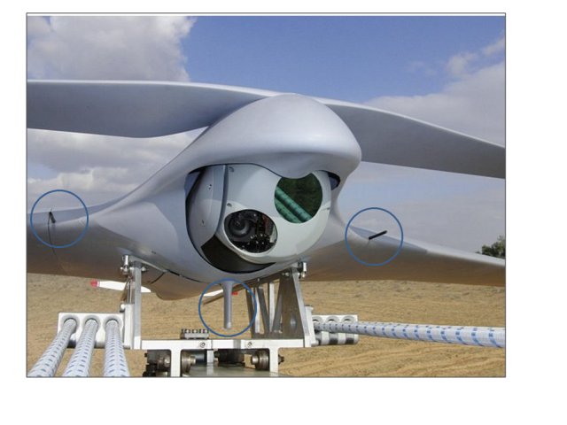

Posted January 11, 2015 И еще старт по той же технологии. Share this post Link to post Share on other sites
Posted January 11, 2015 А можно его тоже посмотреть, чтобы долго там не копаться?Мне у них вот чего понравилось -> цена 3995 евро. :wub: Пы.Сы. .......я по моему чего то видел, на верёвочной ручке.Кстати, у этого самолёта будет старт с руки.вы не правы, там стерлинги или как там рубли в Англии называются? вчера смотрел, примерно 100р за шт Share this post Link to post Share on other sites
Posted January 11, 2015 (edited) там стерлинги или как там рубли в Англии называются?Гы, так это тогда ещё круче - 373000 руб. на сейчас :D Это мойЕсть у меня парочка вопросов если можно.1. Сколько весит самолёт.2. Какие резинки, их количество в связке (если не одна)3. Длинна резинки. Пы.Сы.Хорошо стартует. ЗАЧЁТ!!! Дома сижу ни хрена не делаю!!! Edited January 11, 2015 by Bil Share this post Link to post Share on other sites
