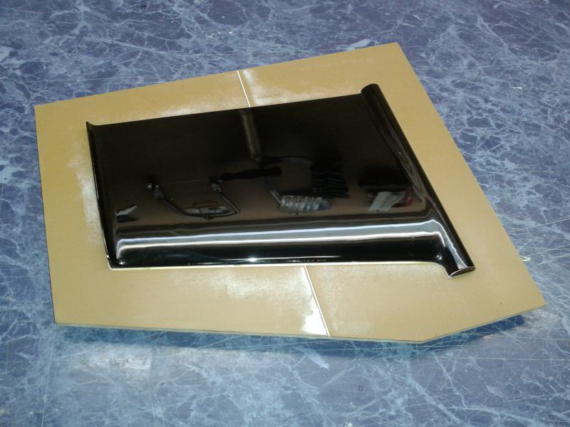

Сегодня подготовил к закладке оснастку для изготовления матрицы киля. запаковал болванку в разделительную доску, законопатил кромку и нанёс два слоя разделителя. Первый слой воск, второй специальный спиртовой состав ПВА. Сейчас сохнет, в воскресенье будет заложена верхняя половина матрицы.

На матрицы нанесён двухслойный разделитель (как обычно воск и ПВА) и сделана покраска. Нудное это дело, после нанесения каждого компонента нужно ждать полного высыхания. Особенно много заморочек с нанесением спиртовой смеси ПВА. Ровно его положить, ещё тот гемор, но именно от него и будет зависеть качество поверхности будущей детали. Там каждая налипшая пылинка проявляется в виде пакостной дырочки на поверхности изделия. Чтобы прибить пыль я полчаса лазил по мастерской с пуливером в руках распыляя водноспиртовую смесь в виде тумана, который хорошо прибивает пыль. Потом можно работать, аккуратно и ничего не трогая. Помазал и потихоньку свалил до полного высыхания.
