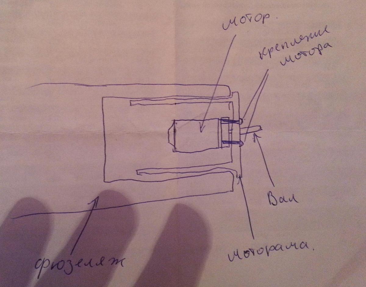

Posted July 15, 2014 Кто-нибудь использует уже новый черный Х-8, с маленькими винглетами? Получил такой, и задумался насчет установки идущей в комплекте моторамы. Она пластиковая и должна устанавливаться так, что мотор будет стоять снаружи, а не как сейчас - внутри фюза. Т.е. смещается мотор назад на 6-7 см. Share this post Link to post Share on other sites

Posted July 15, 2014 Кто-нибудь использует уже новый черный Х-8, с маленькими винглетами? Получил такой, и задумался насчет установки идущей в комплекте моторамы. Она пластиковая и должна устанавливаться так, что мотор будет стоять снаружи, а не как сейчас - внутри фюза. Т.е. смещается мотор назад на 6-7 см. Пластиковая моторама - это плохо! У меня раз при потере РУ вкл-ся возврат домой, а положение газа было на максимум выставлено. Моторама расплавилась и двиг вылез, раскромсав на половину хвостовую балку бикслера 2. Ильвир likes this Share this post Link to post Share on other sites
Posted July 15, 2014 Понятно. Значит буду ставить внутрь, мотораму из фанеры вырежу. Share this post Link to post Share on other sites
Posted July 18, 2014 Новая моторама не для крепления двигателя снаружи. Он как раз таки внутри стоит. Они сделали расчет на двигатели с длинным валом из задницы. Выходит что двигатель стоит внутри этой моторамы, а наружу торчит лишь вал. Сам сейчас думаю о покупке x8 и изучаю новую версию Share this post Link to post Share on other sites
Posted July 18, 2014 Нет, как раз для установки двигателем наружу получается. По другому ее не вставить, не лезет просто. Share this post Link to post Share on other sites
Posted July 19, 2014 <p>Не понимаю почему у Вас не лезет. У друга на новой версии именно так все и стоит. Ее и не надо ставить по другому. Она дном заподлицо с фюзелажем, а двигатель встает внутри между дном пластиковой моторамы и перегородкой фюзеляжа. Двигатель крепится задницей к пластиковой мотораме внутри. Выходит что весь двигатель спрятан внутри, а наружу торчит вал. Буду у друга сфоткаю и выложу тут. Возможно у Вас двигатель не имеет длинного вала, либо вал переставлен длинной частью вперед. Вот так должен быть вал чтоб установить двигатель внутри <span style="font-size: 14px;">http://fpv-community.ru/store/product/97-t-motor-at2820-830kv/</span></p> Share this post Link to post Share on other sites
Posted July 19, 2014 (edited) Накидал схему в разрезе. Грубо конечно, но суть вроде понятна Edited July 19, 2014 by typef Василий and Ильвир like this Share this post Link to post Share on other sites
Posted July 19, 2014 (edited) Ааа, вон оказывается как. Я сам не сообразил. Ну ладно, будет лежать в запасе, уже сделал фанерную мотораму. А вообще, как мне показалось, новый Х-8 сделан получше, по крайней мере крылья. Китайцы видимо матрицы обновили, т.к. приставил к старым крыльям - разница небольшая есть. У старого Х-8 элероны ровно с задней кромкой крыла не вставали, из-за непонятной крутки крыла. На новом же они ровно стоят. На днях облетаю, посмотрим как летит. Облетать нужно до четверга, потом уже на ЧуМаТары с ним ехать нужно. Edited July 19, 2014 by Ильвир Василий likes this Share this post Link to post Share on other sites
Posted July 21, 2014 Матрицы под новый Х-8 все таки китайцы сделали новые. Крылья с фюзом намного лучше стыкуются, размер моторамы тоже другой немного. Посмотрим как в полете себя покажет, уже готов к полету. Share this post Link to post Share on other sites
