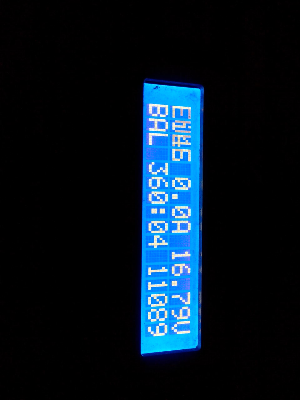

Опубликовано: 20 ноября, 2013 Припаял балансировочные разъемы, сделал цикл разряд-заряд... ...итак, с 3V (по спецификации это допустимый минимум) до 4.2V на банку в моей сборке залилось зарядкой 11089Mah показатель немного завышен, потому что на последнем этапе, когда батарея балансируется и амперчасы туда-сюда фигачат, однако с радостью можно сказать, что как минимум НОМИНАЛ в ячейки заливается! OlegFpv, Sheff, Денис и 1 другому понравилось это Поделиться сообщением Ссылка на сообщение Поделиться на других сайтах

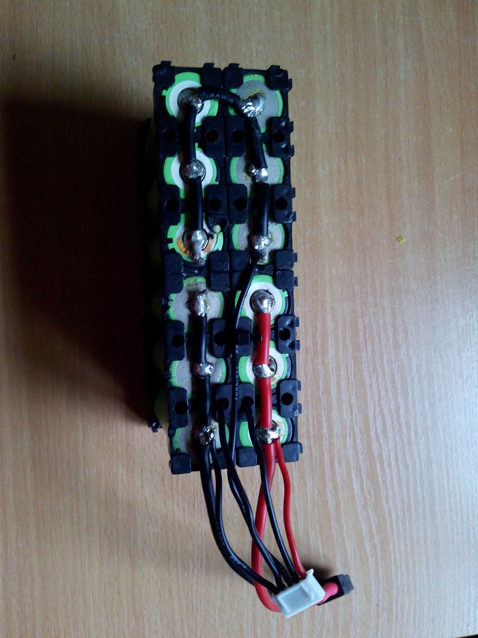

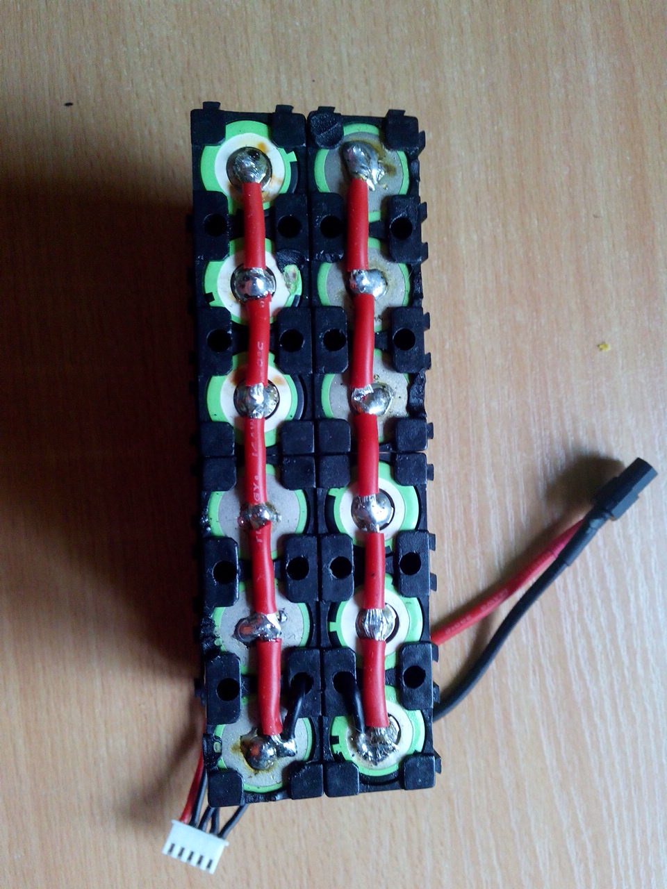

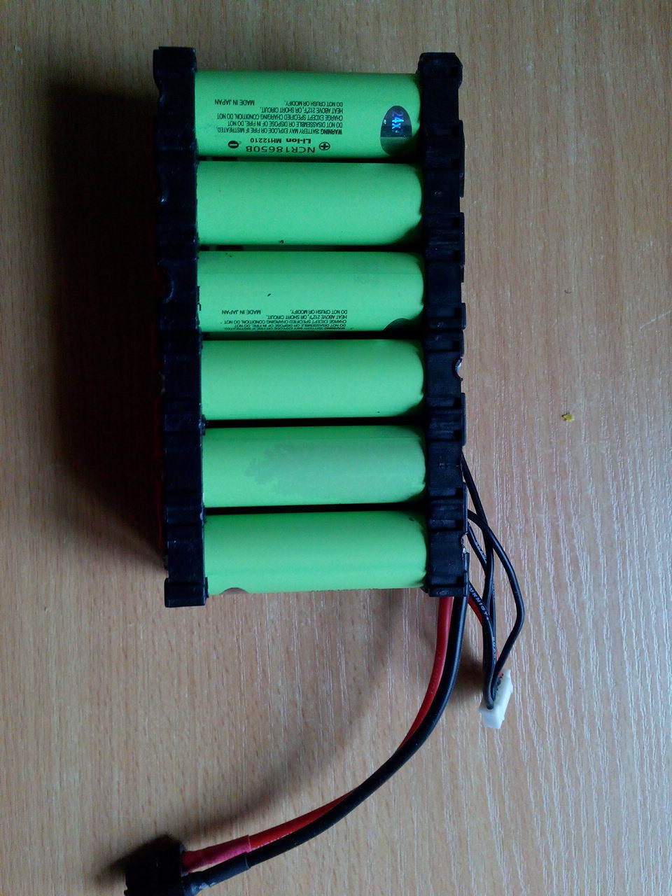

Опубликовано: 20 ноября, 2013 Фотки сборки. Кому надо 4s3p обратите внимание, как между собой соединять ячейки в такой компоновке. Пластиковые направляющие понравились, батарея получается аккуратной, удобно проводить балансировочные разъемы. Вес нагоняется 30гр всего... andreilee666, Денис и reed понравилось это Поделиться сообщением Ссылка на сообщение Поделиться на других сайтах
Опубликовано: 20 ноября, 2013 Выглядеть как фабричная!!! Ждем испытаний на сколько хватит. Поделиться сообщением Ссылка на сообщение Поделиться на других сайтах
