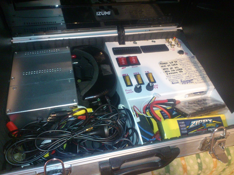

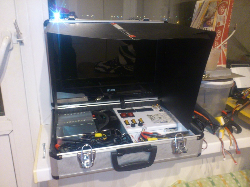

Вот мой "президентский чемоданчик" в нём писалка, видеоразветвитель на четыре выхода, телек изуми, и складик из очков, проводов, блестящая коробка это доработанная ЛРС эксперт,
post-1360-0-36097500-1429040462_thumb.jp
post-1360-0-01434500-1429040487_thumb.jp
вожу с собой столик, трипод для приёмника видео, и трехколенная удочка дляустановки эксперта и его антенны.

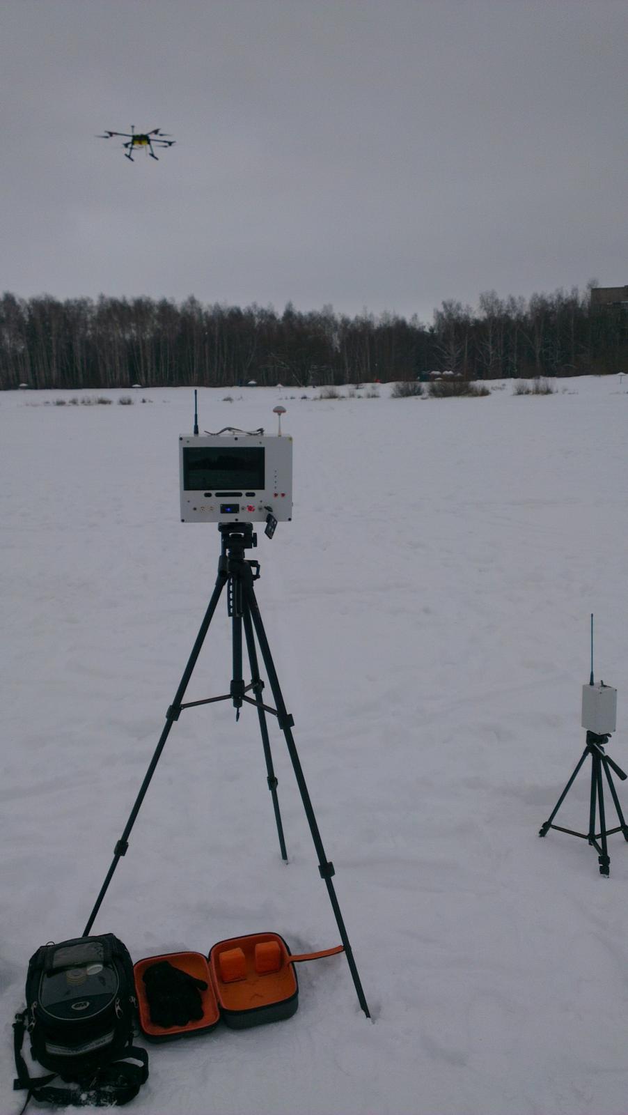

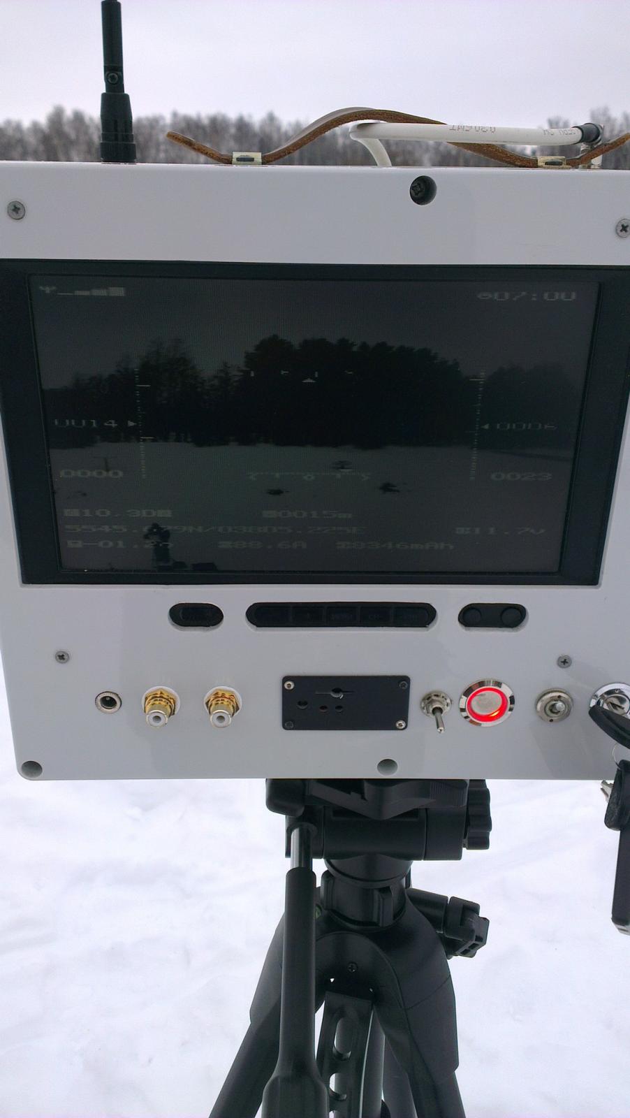

Испытано и опробовано осень-зима-весна,наработка боле 30часов (полетных)-ниодного отказа.ОООчень удобно и компактно.Время развертываия-5мин.Вывод-на мониторчик обязателен козырек!!!!

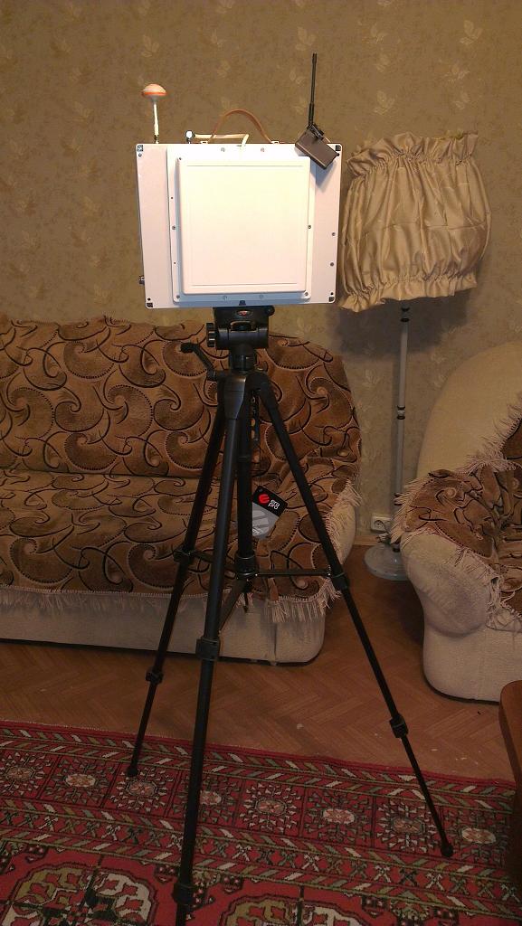

а патч на тыльной стороне -как единое целое....

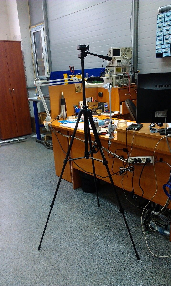

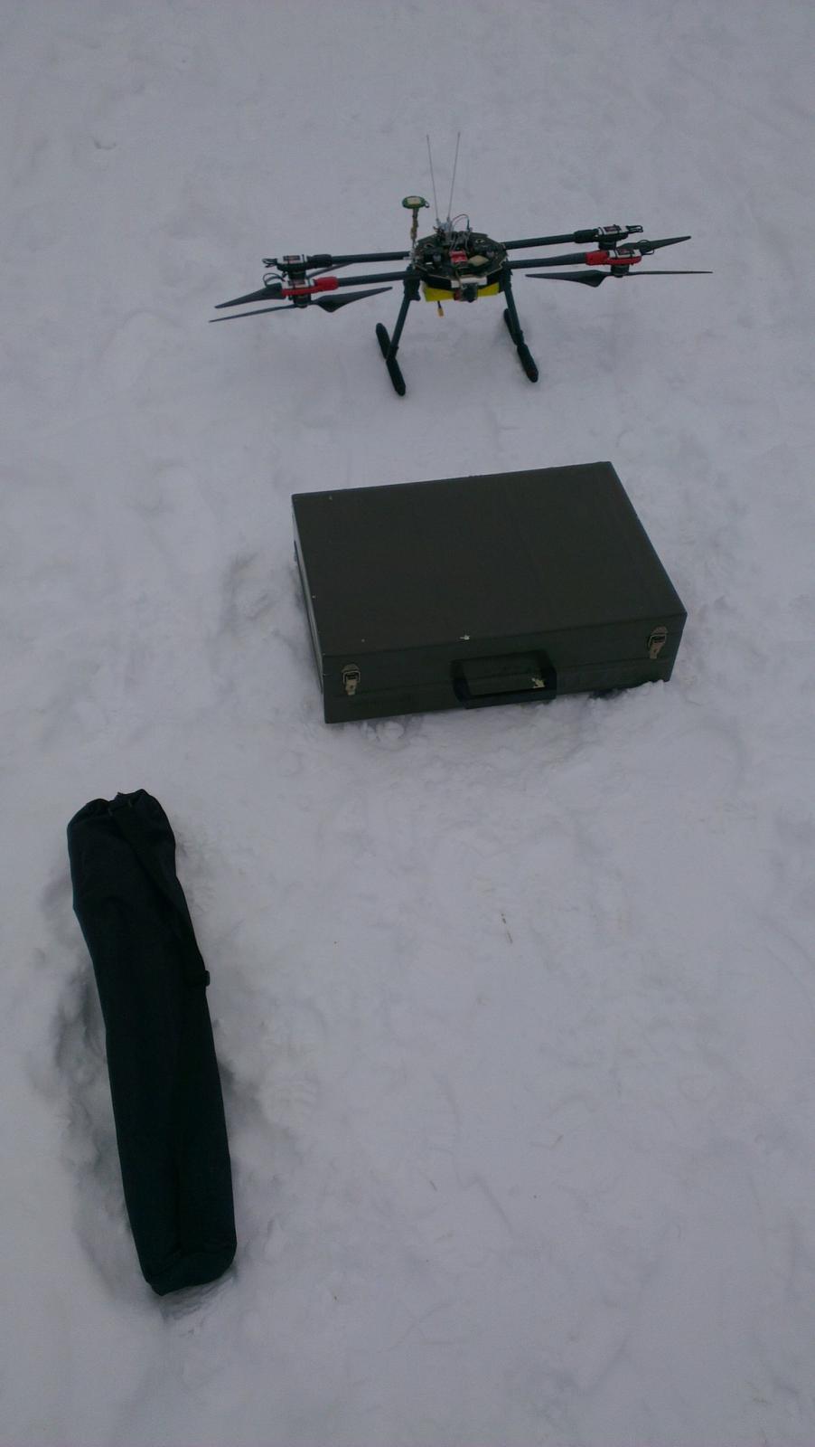

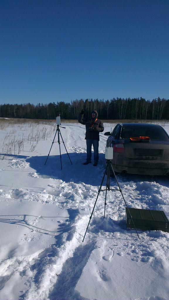

Делал в прошедшие выхи наземку для заказной ФПВ-гексы. Получилось весьма неплохо. Себе буду делать в таком же корпусе и по той же методе. Но для этого нужен был штатив. Заказал его вчера, сегодня курьер уже привёз:
post-3650-0-89166400-1429178797_thumb.jp
Ничего так, симпатичный. Лёгкий, удобный, ничего не скрипит, не люфтит - всё работате как надо. Пока, во всяком случае. Из минусов - нет чехла в комплекте. Из плюсов - цена. Вместе с доставкой по городу получилось 1400р. Остальные плюсы привёл выше.  В целом штативом доволен. :) В выхи буду делать наземку уже для себя. Фотки выложу как только закончу. :)
А подскажите, коллеги, где взять гайку под винт крепления аппаратуры на головке штатива? И вообще - какая там резьба? Судя по всему не метрическая, а дюймовая - обычная усовая гайка ("грибок") не навинчивается...
Спасибо. :) Хорошо бы в России найти, а то как то... гайки из-за бугра тащить. :blink:
Нашёл. Полно. Может и у нас в городе есть - поискать надо :).
В фотомагазинах
Да, Кирилл, спасибо, нашёл уже в паре магазинов. Цена, конечно, запредедельная - 100...250р. за гайку. Куда мир катится? :blink:
