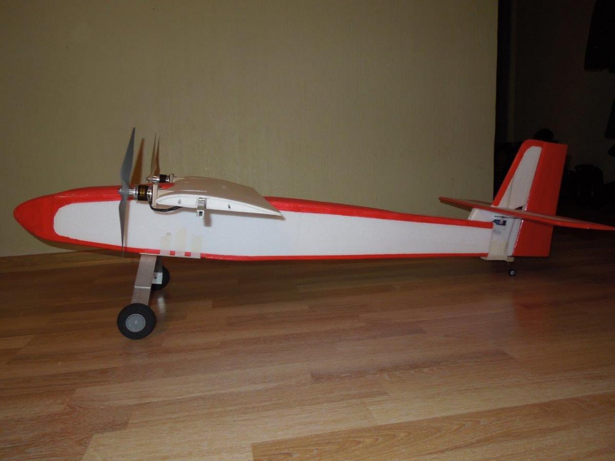

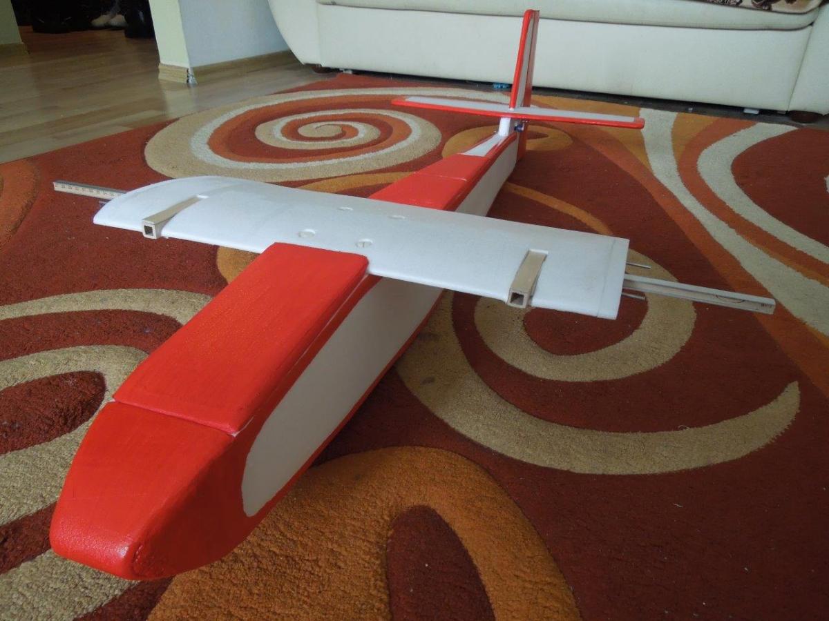

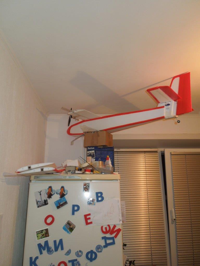

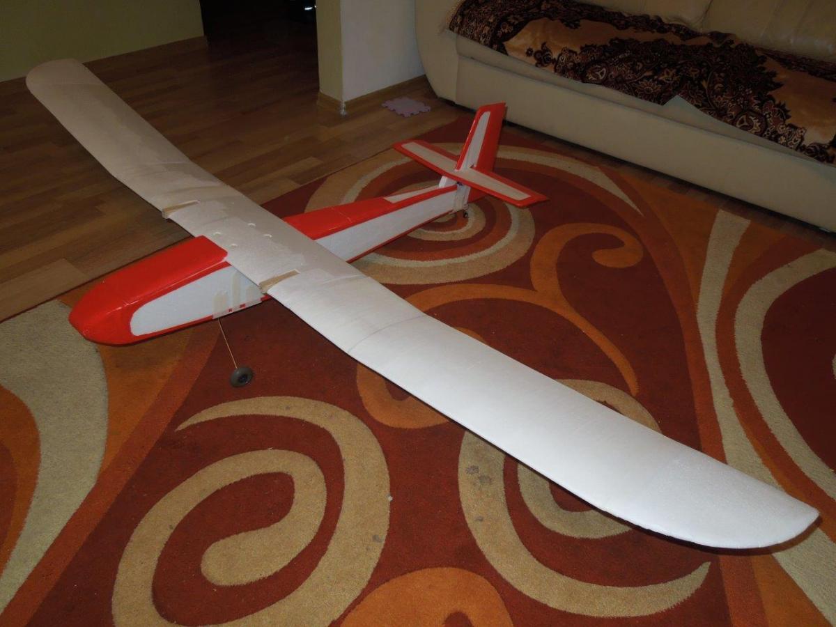

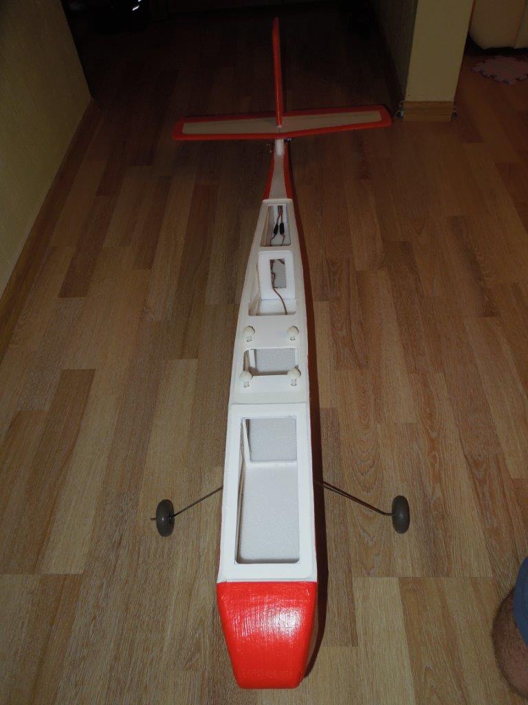

Обтянул фюзеляж калькой на аквалаке и начал раскрашивать самолет. Постройка затянулась ввиду задержки посылки почтой с двигателями, винтами, колесами и всякой мелочевкой.

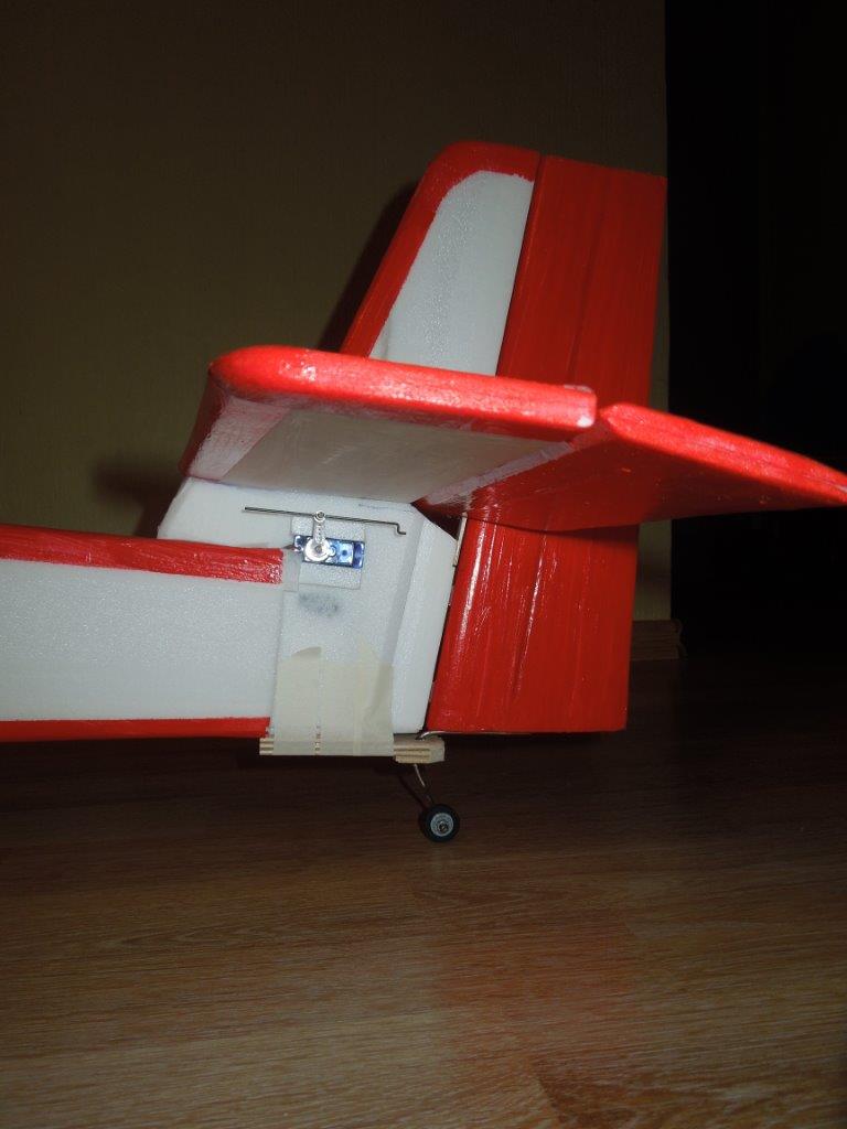

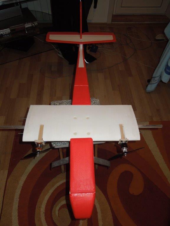

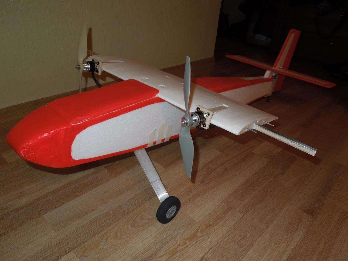

Дальше. Разные варианты шасси продумывал. От хвостовой поворотной стойки потом отказался - большая база, низкая эффективность, разбивается серва и качалка руля поворота. В итоге остановился на основной стойке шасси из листового дюраля.
Пока шла посылка, экспериментировал с разными двигателями (какие были в наличии), но когда пришли заказанные двигатели Turnigy 2213  1050 kV, винты APC 9х6 и 9х6R, все пошло быстрее. Со временем основную стойку укоротил - снизил вес на 80 гр., уменьшил вероятность капотирования и вырывания основной стойки при посадке, снижение лобового сопротивления.
Изменено пользователем Pilot921
Учти что основная стойка должна обеспечивать правильный взлетный и посадочный углы атаки. Если окажется короче нужного - то взлет будет с длинным разбегом, а посадка с большим пролетом...
Есть такое. Раньше с высоким шасси он взлетал с трех точек сразу, сейчас если видео взлета посмотреть - отрывается при взлете  первой основная стойка, а хвост еще по земле бежит.  Но я не загоняюсь - стойка основная со своей задачей справляется и не ломается при грубых посадках.  :)

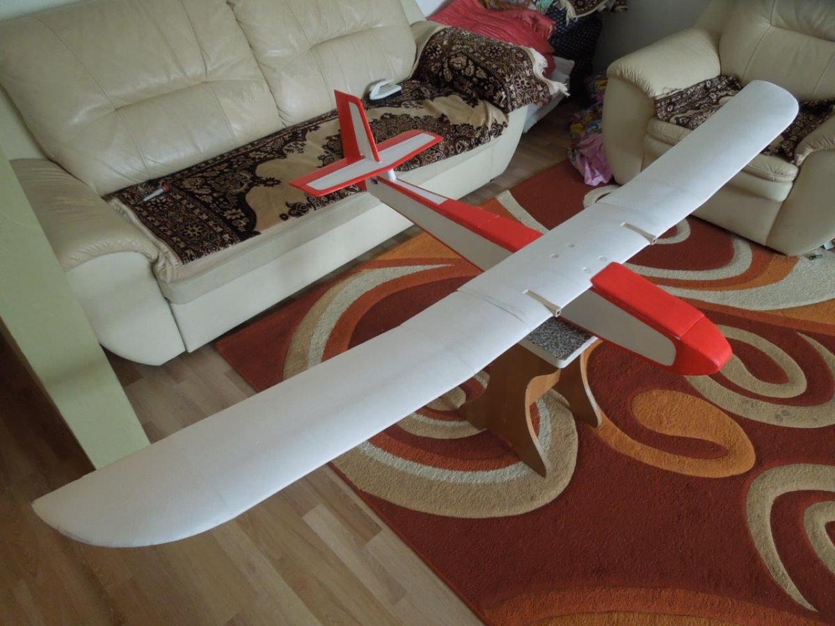

Поснимал фотоаппаратом, процент хороших фото 70 к 30.  Чувствуется что аэродинамика носовой части изменилась и дополнительный вес фотика  заставляет лететь на большем газе. В проекте новое крыло увеличенной площади с увеличенным центропланом (сейчас 50 см, будет 80) и зависающим закрылком на центроплане (ну хочется использовать данную возможность улучшить взленто-посадочные характеристики).

Итак. Полеты показали следующее. При взлетном весе 2300 гр (без фотоаппарата, ходовая батарея одна 4400 3S, на видео 1000 3S), самолет израсходовал 3400 мА за 30 минут.  Обдув крыла играет положительную роль. Ну и большое удлинение крыла. Горизонтально летит на 1/3 газа.  По OSD скорость полета в круизе 68-75 км/ч. (нагрузка на крыло 54 гр. / дм.кв.)  В пикировании  до 120 км/ч разгонял, больше побоялся. :huh:
 Двухмоторные конструкции требуют хорошей  отладки ВМГ.  Отказ одного из двигателей (особенно на взлете) может привести к крашу.  :)  Кренящий момент на полном газе не компенсируется элеронами (Вот какую дополнительную подъемную силу создает обдувающий крыло винт!)
Опыт полетов этой модели будет учтен при строительстве второго двухмоторного самолета под FPV.
Чего хочу добиться - повышение весовой эффективности (снизить вес конструкции, 700 гр для крыла - перебор), снизить избыточную курсовую , поперечную и продольную  устойчивость (хвост покороче и V крыла поменьше, площадь ГО уменьшить).  Так как появилась волшебная пенорезка - снизим количество клеевых соединений. Ну и оптимизируем стояночный угол атаки (шасси поболе будут, конечно это лишний вес и сопротивление, но мы колеса в обтекатели оденем :)  ) Основным материалом для второго самолета будет экструдированный полистирол URSA.

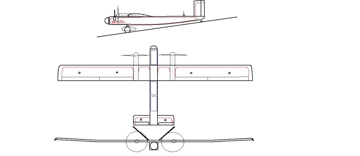

Продолжу тему по постройке модернизированного двухмоторного носителя под FPV. Основываясь на опыте эксплуатации предыдущей модели, что хотелось бы учесть и изменить:
1) Повышение весовой эффективности (снижение веса конструкции за счет применения в качестве основного материала экструдированного пенополистирола URSA).
2) Применение в носовой части прозрачного блистера для камеры. Снижается лобовое сопротивление, защита курсовой камеры, в дальнейшем можно будет под блистером разместить стабилизированный подвес.
3) Применение складных винтов.
4) Съемная основная стойка шасси. (Для полетов на дальние дистанции стойку снимаем)
5) Применение V - образного хвостового оперения. Будет съемным для уменьшения размеров модели при транспортировке.
6) Ну и как у предыдущего самолета - три крупные крышки на магнитах для размещения и обслуживания оборудования внутри фюзеляжа.
Крылья будут иметь отъемные части, разъем - по линии моторамы. В разобранном состоянии самолет будет более компактным чем предыдущий. Закрылки с одной стороны хочется сделать, но в тоже время не хочу усложнять конструкцию. Может обойдусь флаперонами.
Планируемые основные характеристики:
Размах крыла 190 см
Площадь крыла 45 дм.кв.
Длинна 110 см
Взлетный вес с оборудованием (ходовой акк 3s 4400, на видео 3s 1000) - 1800 гр.
Профиль крыла Clark Y 11,7% в центральной части, 10% к концам крыльев.
Анализировал в программе XFLR5 разные крыльевые профили - для наших чисел Рейнольдса лучше профиля Clark Y не нашел.
Как то так.

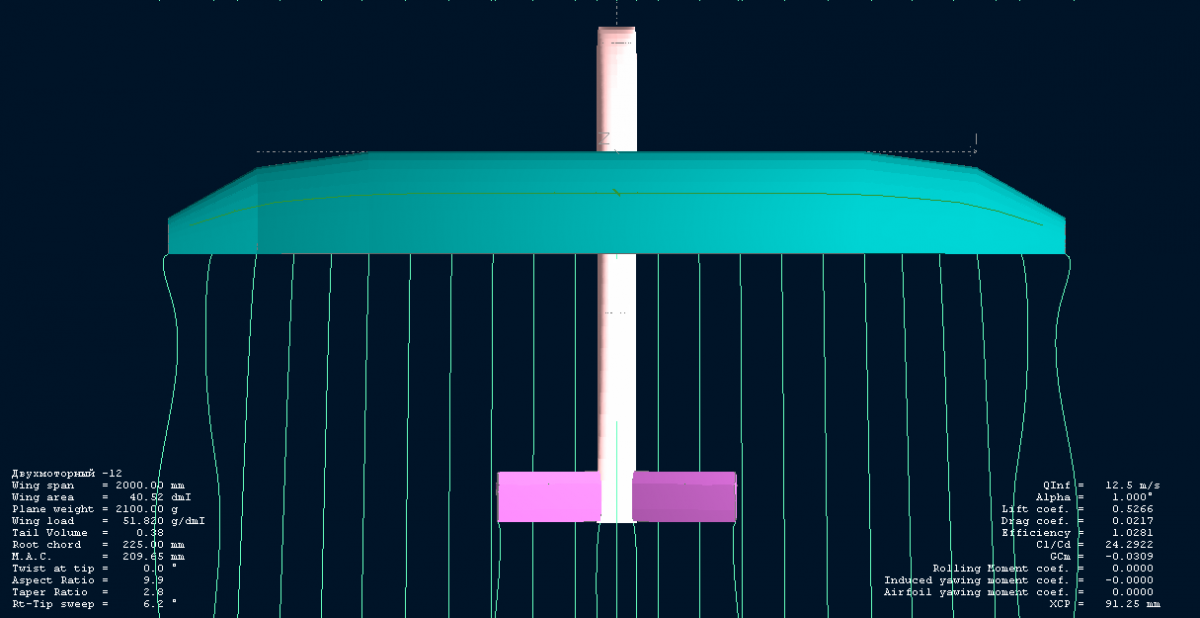

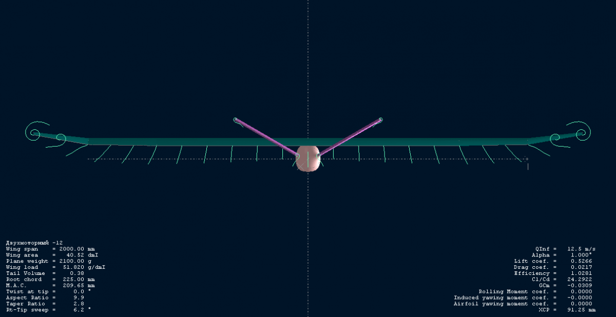

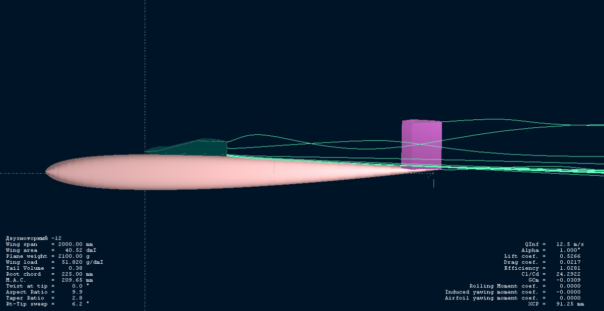

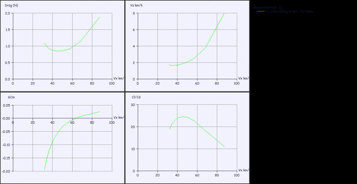

После проработки нового двухмоторного самолета в программе XFLR5, получился такой вариант (см. изображения).
Профиль крыла Clark Y 10%. Программа показывает, что лучше 8%. (качество возрастает на 1 единицу). Но для обеспечения жесткости нужно будет такое крыло утяжелять. Вообще стоит задача сделать максимально легкий самоль такого размера.
От стабилизированного подвеса под Мебиус пока отказался. Полетаем так, а там видно будет. Взлетный вес в 2100гр. - 1 ходовой ак 5000 3s, на видео 1000 3S.   :)
Хочется понять - насколько программа все правильно считает. На картинке видно - на скорости 50 км в час потребная тяга для горизонтального полета - 80гр. Как - то оптимистично.  :)  Места в фюзеляже будет много. Можно разнести видео и радио  до 1 м.
