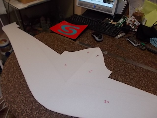

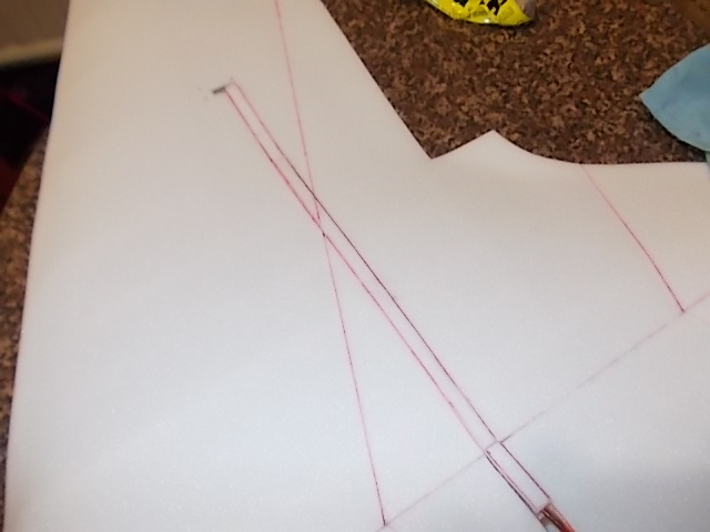

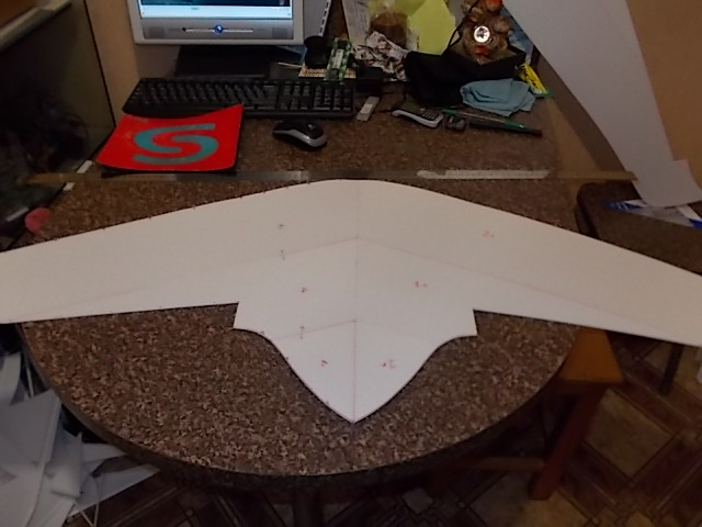

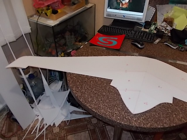

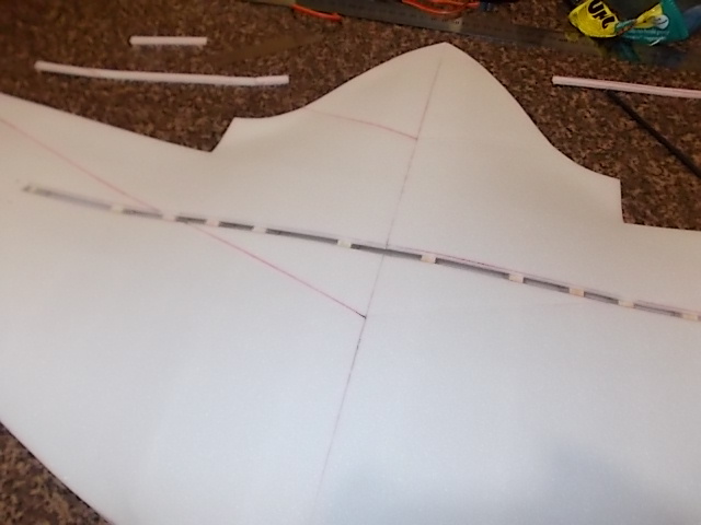

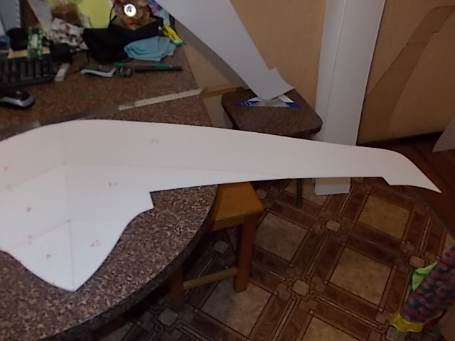

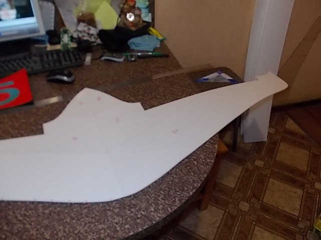

Ну вот. К счастью, бывают еще магазинчики - полуподвальчики. В одном из таких (в Максидоме потолочки тоже НЕТ) нашел упаковку, но не плитки 50 на 50 см, а панелей 16 на 100 см. Последнюю. Обещали, что через 2 недели потолочка снова появится - якобы что-то там с логистикой.
В общем, буду кроить.

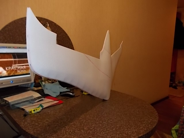

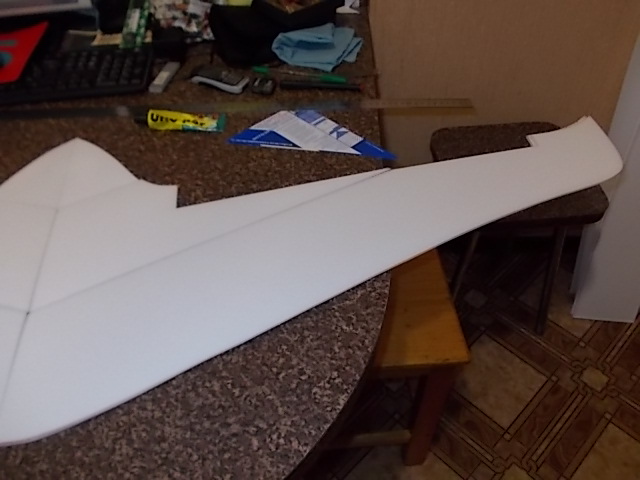

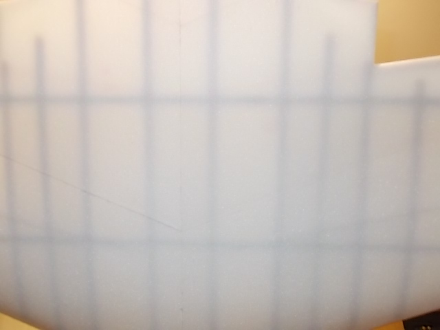

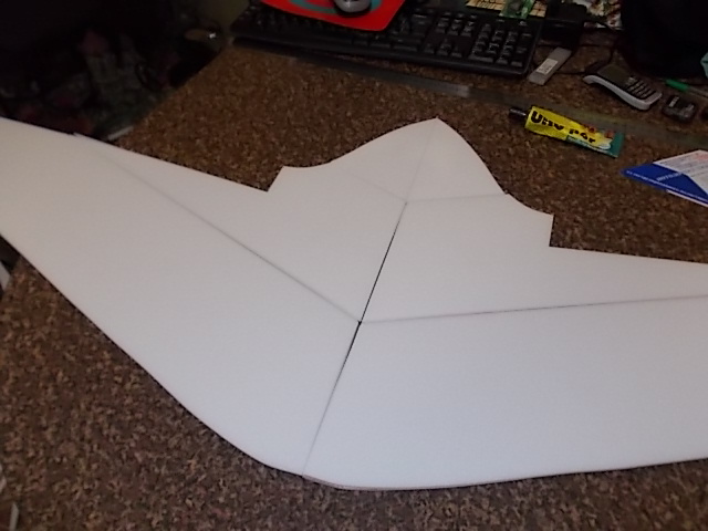

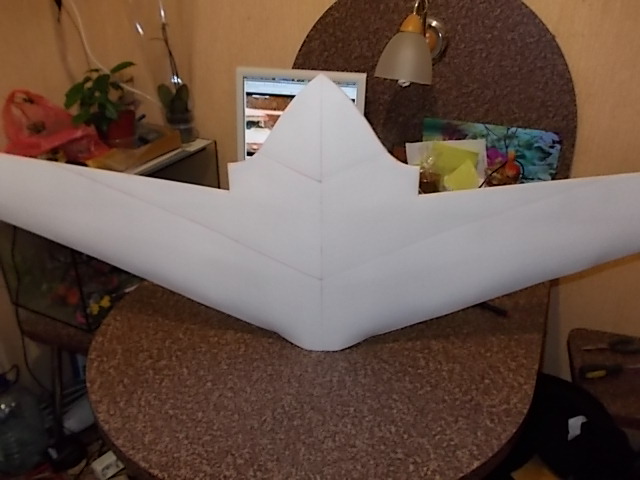

Ну вот, раскроил и склеил. На один шов больше, чем если бы из квадратов 50 на 50 раскрой был.
post-256-0-78187000-1360952233_thumb.jpgpost-256-0-19096300-1360952243_thumb.jpgpost-256-0-89840400-1360952253_thumb.jpg

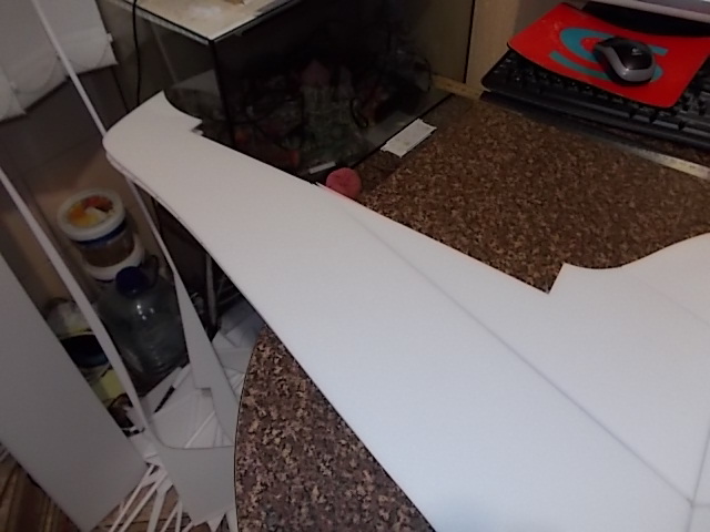

Удивительное дело - на этикетке написано:

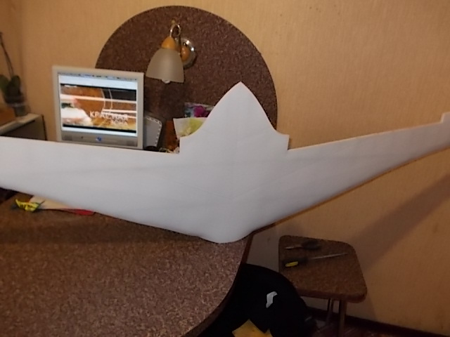

Вот так выглядят обшивки верха и низа, соответственно:
post-256-0-12942200-1360952506_thumb.jpgpost-256-0-87288300-1360952513_thumb.jpgpost-256-0-39328600-1360952522_thumb.jpg
и вот еще фото:

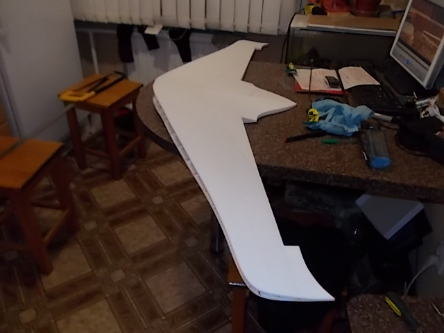

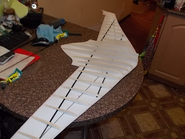

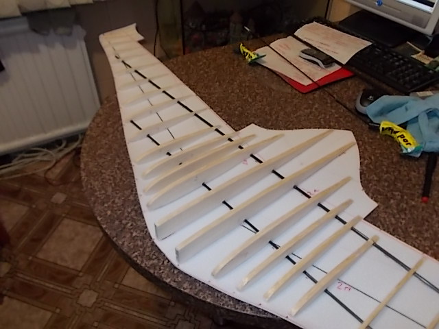

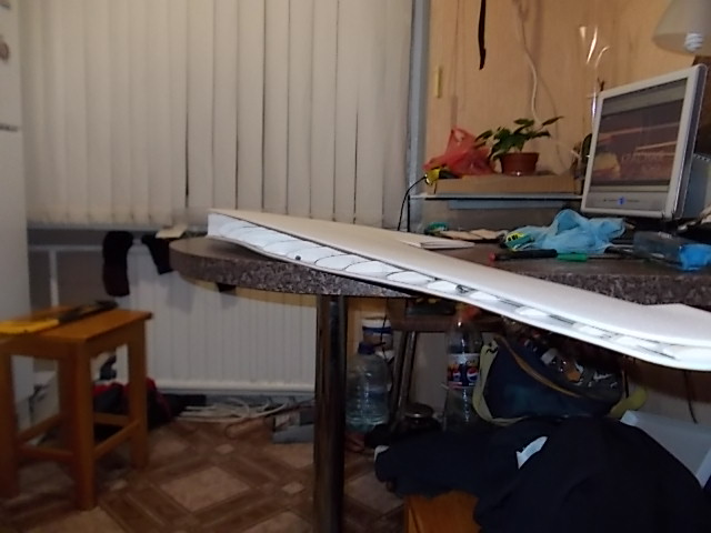

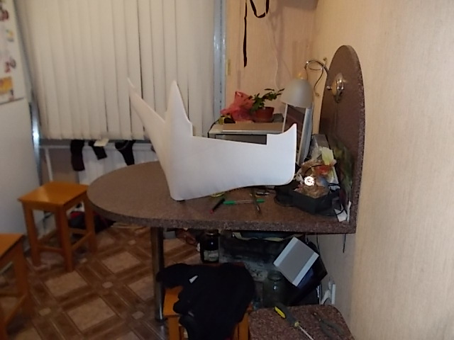

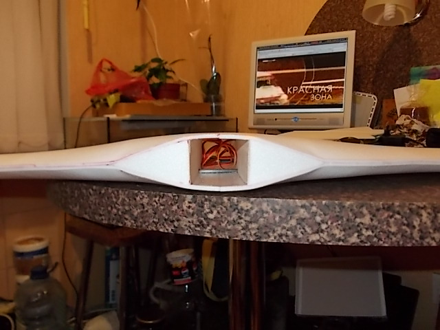

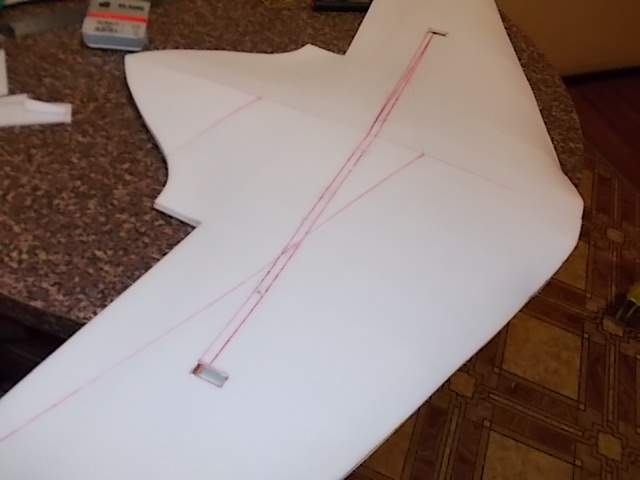

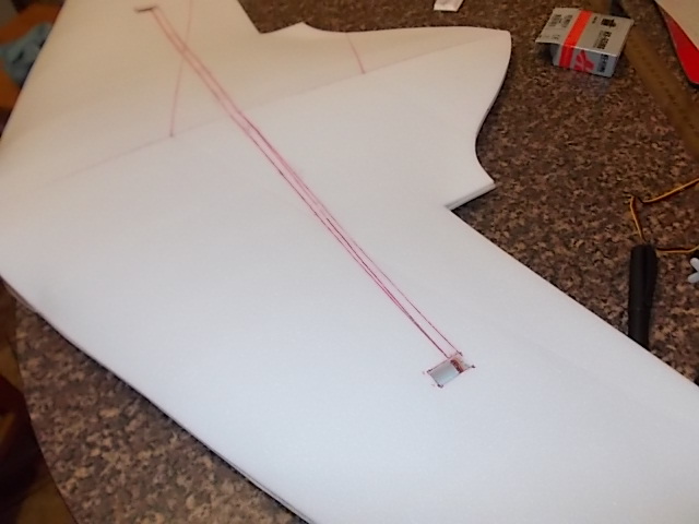

Сегодня ночью не спалось. То ли пролетавший мимо астероид, устроивший в Челябинске переполох в виде метеоритного дождя виноват, то ли чаю крепкого перепил, но не спалось и все тут. Тем более, утром нужно было ехать на городской технический конкурс (который мы таки выиграли со своим FPV носителем двухмоторной схемы) - а в такие моменты руки, как говорится, чешутся...

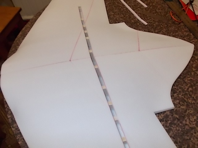

Фотографии снимал и выкладываю последовательно: сперва раскладываем лонжероны (карбоновые трубки 5 и 4 мм диаметром), нервюры и убеждаемся в том, что все сходится и стыкуется. Затем вклеиваем стрингера (карбоновые прутки 1 мм) в обшивки (верх+низ).
После чего вклеиваем лонжероны на нижнюю обшивку, на ухупор. Затем нервюры (на него же). Затем промазываем им же по периметру и замыкаем контур обшивки. При необходимости, этот клей дает возможность элементы обшивки двигать (чтобы придать необходимую крутку, например).
Вот, что получается:
post-256-0-10995500-1361027137_thumb.jpgpost-256-0-90674800-1361027163_thumb.jpgpost-256-0-18604700-1361027175_thumb.jpg

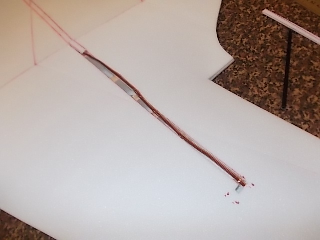

Кабель канал. Я забыл вклеить удлинители серво сразу. Придется на живую резать "скальпелем"post-256-0-83610100-1361027441_thumb.jpg

Кабель-канал готов. Что дальше?

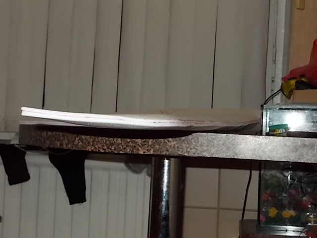

Заплатки технологических отверстий:

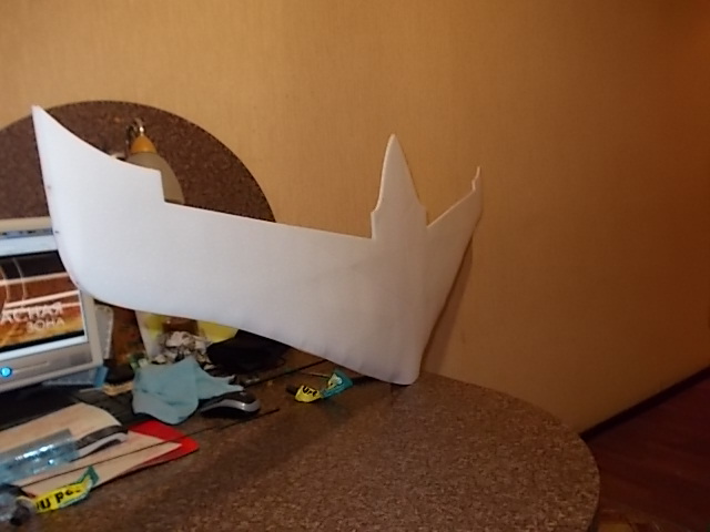

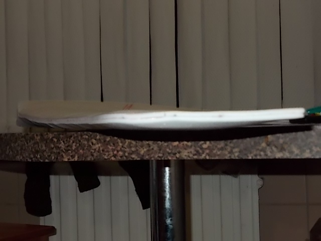

Крутка:

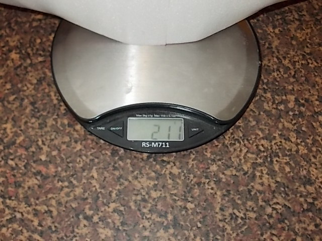

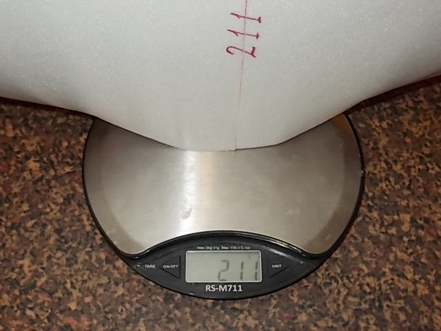

Взвесим. Получим на несколько грамм больше, чем будет после того, как высохнет клей.
OlegFpv понравилось это
На все ушел один тюбик ухупора (точнее - два по полтюбика) (120 руб.) и полпачки упаковки потолочной панели (50 руб.), две карбоновые трубки (190 руб.), шесть карбоновых прутков (около 180-200 руб.) Итого: 560 рублей+работа.

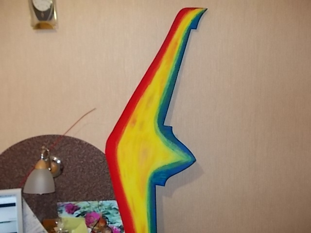

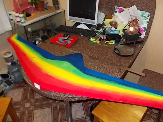

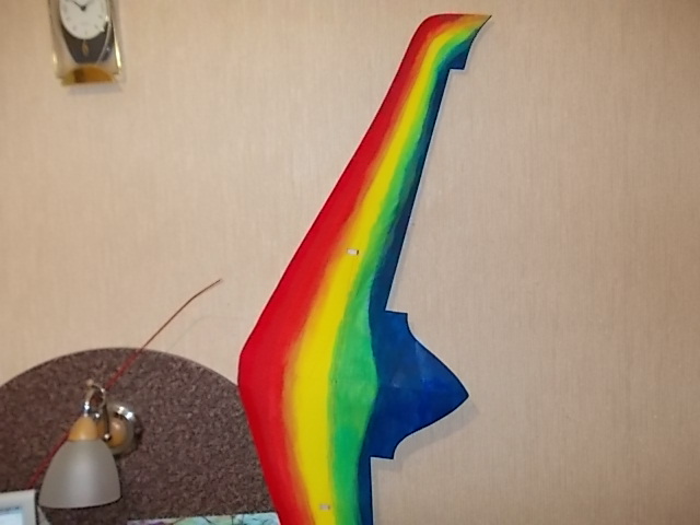

Заготовил бамбук для оформления передней кромки.

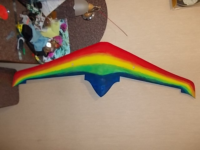

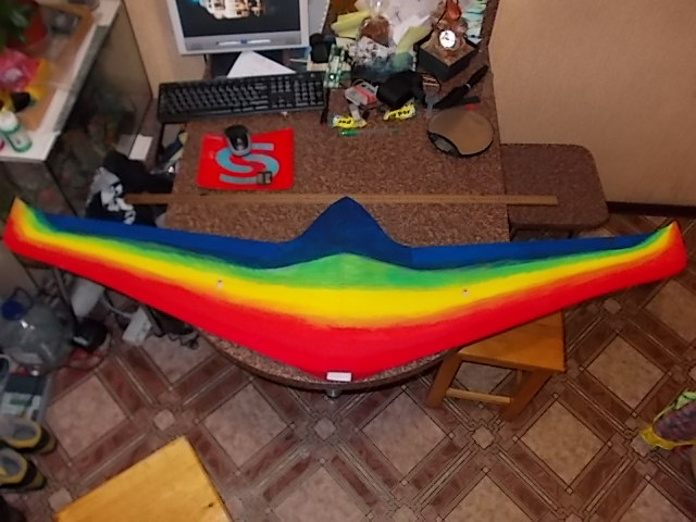

Раскрасил. Богиня EOS в стиле Bob Marley.
Низ крыла:
post-256-0-37209200-1361057044_thumb.jpgpost-256-0-78072500-1361057054_thumb.jpgpost-256-0-37425500-1361057072_thumb.jpg
Изменено пользователем amigaman
Верх крыла:
Краски:

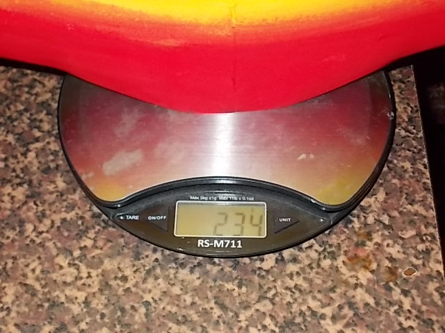

Потяжелело:
ФИнансы: плюс 4 баночки краски по 80 руб. Итого 1020+320=1340 руб.
Теоретик и практик авиастроения ты конечно авторитетный, но вот художник :-( Ты разве забыл, как будет называться наша команда "Orange Team" и тут напрашивается совсем другой колер! Или столь легкомысленный раскрас ты сделал специально для Олега?
Я подозреваю чтобы поколебать твою психику ))
А мне нравится, очень оптимистичный раскрас, гринпис стайл :)
Ну пис-это понятно, а грин, голубой что ли?
Символизм в чистом виде: смотрим на крыло сверху сзади - синий (море), зеленый (земля), желтый переходит в красный - заря (небо утром, если кто не знает).
Ну а чтобы меня не обвинили в употреблении марихуаны, к классическому раскрасу растаманов я добавил еще синий цвет.
Я думал, что объяснять не придется. Я вот ее (EOS) нарисовать еще хотел на этом фоне, да на земле виллу в античном стиле, да в желто-красном небе ангелов с крыльями, а в синем море - чудака с трезубцем, так сказать для колориту. Но скорее всего - сделаю это уже в следующий раз:)
Оранжевому цвету в представленной гамме удостоено самое почетное место - он выполняет функцию утренней зари. Так что, Альгис, не парься. А крылышко это я для себя делаю. Пока не наиграюсь - никому не отдам!
После тебя-только в музей! Я просто сначала испугался не шестицветная ли тут у тебя радуга! Сам знаешь какие нынче времена, в общественной бане и за мылом-то теперь не наклониться :angry:
Не беспокойся - всего 4 цвета. Так что хоть в баньку, хоть...

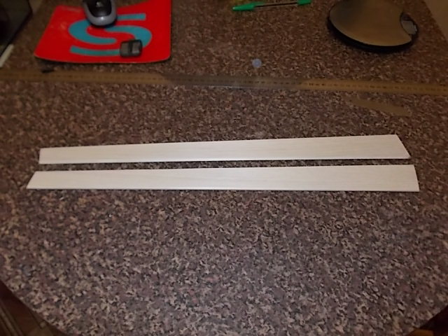

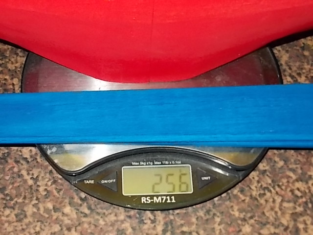

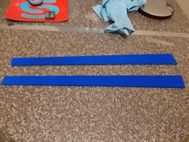

Вырезал элевоны (из бальсы). Покрасил. Взвесил.
post-256-0-78592100-1361142278_thumb.jpgpost-256-0-99447300-1361142287_thumb.jpgpost-256-0-65291900-1361142298_thumb.jpg
Крыло обретает все более и более законченный вид:
Подожду, пока подсохнет. На очереди - обтяжка.
