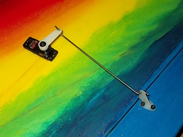

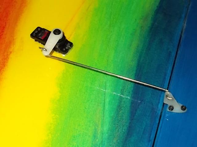

Пока еще не вклеены кабанчики и не установлены тяги.
post-256-0-74821900-1361905549_thumb.jpgpost-256-0-84095300-1361905570_thumb.jpgpost-256-0-18311000-1361905579_thumb.jpgpost-256-0-18305400-1361905593_thumb.jpgpost-256-0-99711200-1361905601_thumb.jpg
OlegFpv and Drozd79 like this
Установил кабанчики и тяги. Полетный вес получился 1035 грамм. Тяговооруженность около 1.8.
