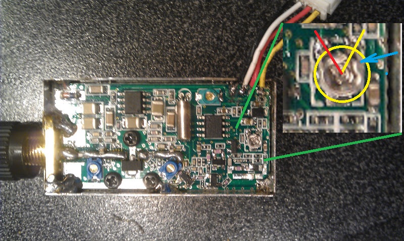

Господа! Помогите пожалуйста. Есть вот такая черная полоса по середине. Уже поставил на прием панельку местную, Кирилла, видео улучшелось, но полоса осталась. Причем полоса исчезает при негоризонтальном полете по видео видно. Т.е. нос в низ, в верх, крен лево право пропадает. Горизонт - полоса.
Приемник уже переставлял на самолете в разные места, не помогает.
Дома имитирую ситуацию, включаю все полностью в т.ч. мотор, ухожу на 5 этажей в низ, рябь появляется, черной полосы нет, передатчик кручу туда сюда, в кострюлю клал передатчик, антену принимающую крутил... нет дома черной полосы!
Это точно не наводка от оборудования. (не зависила бы она от положения модели, если только пиродатчики дают помеху - провод видео по ним проходит, но почему дома не повторяется?)
Это не помеха эфира (как она бы зависила от положения модели?)
Что это?! При чем раньше ее не было. Когда раньше не помню. =)
Надо уменьшить уровень видеосигнала в передатчике. Там должна быть крутилка - резюк переменный.

хмм... может это в камере можно сделать? У лоумейта с наружи нет крутилок.... я вот точно не помню, но может эта полоса появилась как раз когда соньку поставил... вместо предыдущей камеры
Методом исключения проверь что дает наводку. Отключи OSD... поменяй передатчик... проверь на другой частоте....с другой камерой и т.д.
Внутри она, под крышкой железной.
Только не перепутайте, крутилка уровня видео железная, а не пластмассовая - то кондеры.
У меня 2 передатчика ЛМ 1-ваттных, и в каждом пришлось уменьшать, ибо было то же самое.

Я же правильно понимаю, что мощность несущей не изменится (1 Вт) просто сам сигнал по слабее будет, и на качество видео в итоге (после приема и усиления) это не отразится, да?
А в какую сторону и на сколько крутить?
Не понял куда крутить. на 9 и на 3 Оракл пищать начинает. Поставил крутилку на 12.
Изменится уровень видеосигнала на модулятор, как результат - девиация. Поскольку модуляция ЧМ, мощность не изменится.
Когда большой уровень модуляции по радио, АРУ начинает отсекать уровни синхро - перегружается. Особенно это заметно при смене белого фона на черный. Потому я в личке и написал вам, залепить нижнюю половину скотчем и смотреть на сплошной яркий свет.
При вращении регулятора должна меняться именно яркость изображения, а не громкость звука и пр.

Воистину помогло! А нельзя это сделать уменьшив яркость в камере? (потому что у меня черная полоса пропала там где уже пошли помехи, где то на границе
Покажите какую крутилку крутили, занесу в FAQ
желтая как было (там срез есть, стрелкой указан) а красная как сделал я, экспериментальным путем, ушла черная полоса (по крайней мере дома). Изменением яркости камеры полосу убрать не получилось. Полосу ловил заклеив половину объектива полоской бумаги и водя рукой перед камерой, в какие то моменты полоса появлялась. Крутил пока перестанет появляться. (Просто путем заклейки и даже светя вспышкой айфона добиться устойчивого присутствия этой зловещей полосы не удалось. Именно когда рукой водишь иногда появлялась)

между прочим яркость не менялась когда крутил
