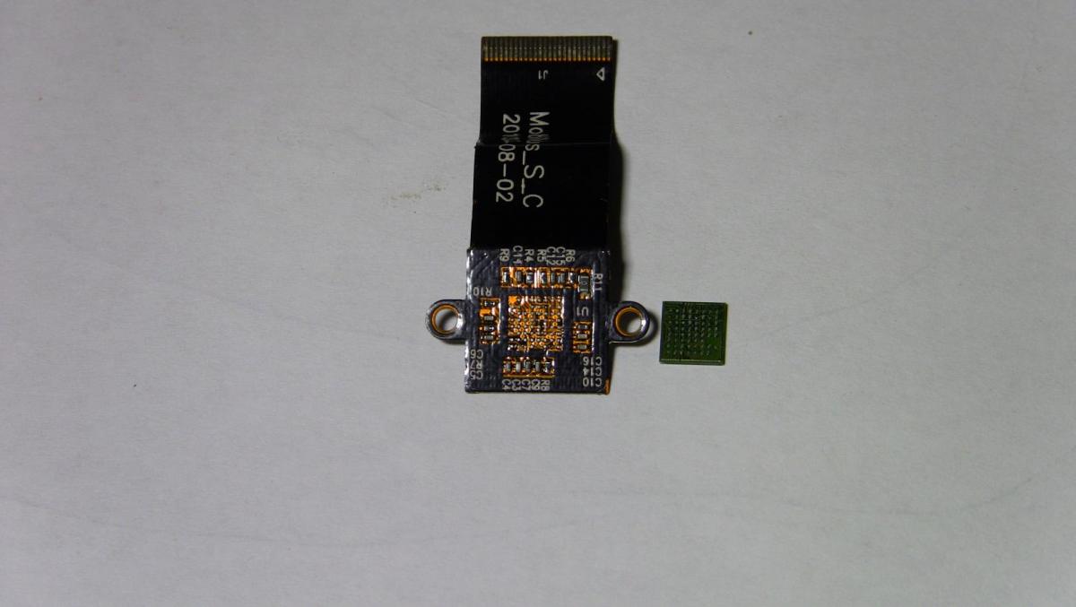

У меня печалька с моим Мобиусом :(
После падения Ская в понедельник,ударил и Мобиуса,вроде как не разбил но при включении загорается один раз синий светодиод,и три раза красный,и все....ноль реакции...
Перекатал проц и флэшу тож самое,менял кварц так для успокоения,ноль.Под микроскопом смотрел все дорожки,все пяточки под процом,все ок.Подозрение у меня что микротрещина на проце :(

Мужики,большая просьба!!!
Если кто будет разбирать Мобиуса,или кому не лень разобрать проверить!
Попробуйте запустить его с отключенным шлейфом камеры,посмотрите запустица или нет,и главное без камеры при подключении к компу определяеться как устройство или нет...
Есть подозрение что проблемы не с платой а с самой камерой.
Спасибо!
Диагноз камере поставлен,неутешительный :( При ударе отлетела матрица от шлейфа,причем отлетела оторвав пару пятаков на шлейфе,которые к тому же с нижнего слоя идут...Так что восстановлению не подлежит,я конечно припаял матрицу для успокоения души,но не сработало.
Так что совет кто активно использует Мобиуса,разберите объектив,и аккуратно по бокам приклейте эпоксидкой матрицу,не понемаю почему с завода этого не сделали?даже на не дорогих камерах матрица залита компаудом...
Попробую поискать на форумах спаленные Мобиусы,может кто продаст объектив.Если нет думаю брать Мобиуса уже не буду,хотя для ФПВ лучше не найти,будем брать ГовноПро.
