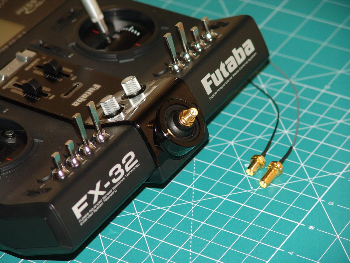

Posted January 22, 2015 ...Родная антенна на 8FG и многих других аппаратурах легко отщелкивается изнутри, просто вставляем вместо нее переходник U.FL - SMA, можно фиксануть термоклеем. Если не хотим использовать бустер то накручиваем на SMA разъем обычную антенну от роутера. Добавлю кое-что к ответу Кирилла. На ebay.com можно найти удлиненные SMA разъёмы. Тогда не нужно использовать термоклей внутри аппаратуры. Длины штекера хватит с лихвой, чтобы навинтить шайбы и гайки из комплекта. Я так и поступил. На фото ниже выложил для сравнения стандартный sma разъём и удлинённый. Share this post Link to post Share on other sites
