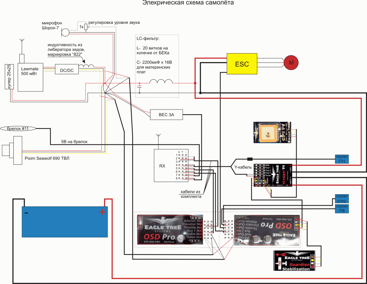

Опубликовано: 13 ноября, 2013 Наткнулся на картинку,не понял я немного...Нафига серву РН через Y кабель подключают к логеру?Просто для записи положения сервы,или ему тоже надо подавать 5в? Поделиться сообщением Ссылка на сообщение Поделиться на других сайтах

Опубликовано: 13 ноября, 2013 Наткнулся на картинку,не понял я немного...Нафига серву РН через Y кабель подключают к логеру?Просто для записи положения сервы,или ему тоже надо подавать 5в?Это сделано для питания ОСД и Логгера, ибо встроенного ВЕСа в Логгере на все датчики не хватает, причем всем везет по разному (моему например хватает, но лучше не рисковать), заодно получается запись инфы с канала, но по мне лучше записывать канал газа - потом в логге видно когда был ФС, а когда я сам включал автовозврат. Поделиться сообщением Ссылка на сообщение Поделиться на других сайтах
