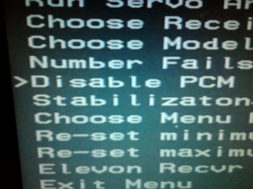

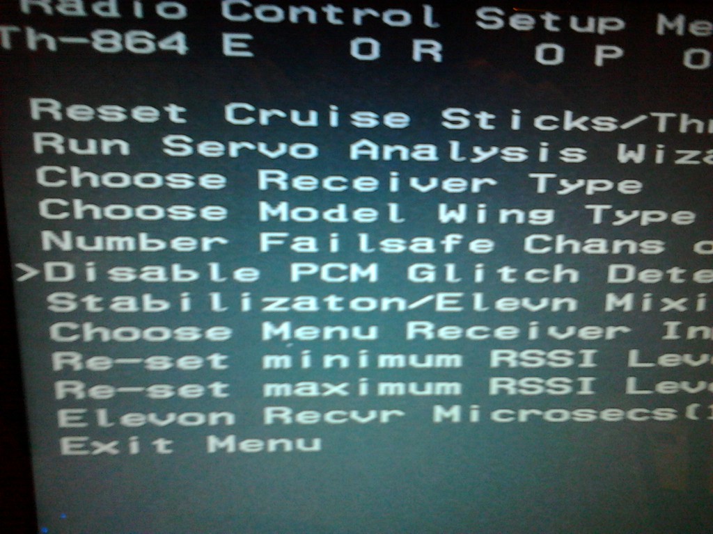

Опубликовано: 9 июля, 2013 это не инструкция,а в OSD настойках передатчиком. Не могу скопировать фото с телика, размер файла превышает 500м. Пишу вручную: Radio control setup menureset cruise ctiks/.......run servo analysisw.....choose recciver tupechoose model wing....rumber failsafe...disable PCM glitch detection? / off........... Поделиться сообщением Ссылка на сообщение Поделиться на других сайтах

Опубликовано: 9 июля, 2013 Да, Вы правы, нашёл в инструкции что этой позиции нет, но у меня есть! Удалось сжать фото. Поделиться сообщением Ссылка на сообщение Поделиться на других сайтах
Опубликовано: 10 июля, 2013 Ну это легко ищется в интернете ;), например вторая же в Яндексе http://fpvlab.com/forums/showthread.php?15988-RTH-Engaged-Bad-Rx-Pulse-Width&s=fcd486302ffa633bd9f615ca5ba51859 Короче смысл этой строчки - позволять ли Иглу проверять длительность импульсов от приемника на их логичность, т.е. если вдруг приемник станет выдавать импульсы реже или чаще - то это будет признаком потери связи.Т.е. если у тебя нормальный современный приемник с ФайлСейвом - то эту функцию ставь в ОФ. Если же есть вероятность глюка приемника или приемник без ФайлСейва - то активируй - ставь ОН. Кстати похоже она есть во всех прошивках, а в мануале описания нету - типа и так все понятно ;) Поделиться сообщением Ссылка на сообщение Поделиться на других сайтах
