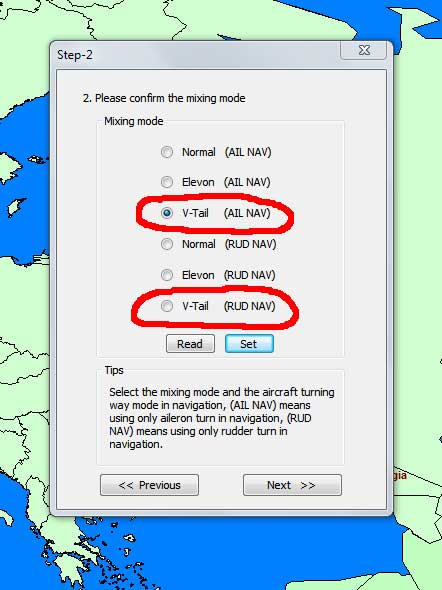

Ребята, подскажите пожалуйста, что мне выбрать то? Самоль - X-UAV Talon.
Ковыряю AP-41Lite.
Выбирай AIL, чтобы автопилот рулил элеронами, а не рудером.

И еще вопрос, если автопилот будет рулить элеронами, то как он будет справляться при потере высоты?
Ему же в этом случае без рулей высоты не обойтись.
P.S. Простите за банальные вопросы. Занимался только вертолетами, а тут что-то захотелось на самолете полетать ))
Возможно вы путаете элероны с элеватором.
Элероны управляют креном. Элеватор тангажем.
-Процесс "руления элеронами" состоит из синхронной работы элеронов и элеватора.
-Руддером соответственно только руддером.
"Руление элеронами" более эффективно, однако при этом на камере получается "дерганая" картинка.
При рулении руддером более стабильная картинка.
Что является не совсем правильным в полетах  В основном Рудер при классическом пилотаже используется при взлете что бы при взлете пролететь какое то расстояние параллельно ВПП и при посадке для выравнивания самолета , так как скорость не большая то элеронами уже опасно .  Тоесть в полете педали практически не использовали (во время обучения на Цессне) , хотя пилот инструктор иногда просил при кренах немного нажать педаль.   В полете Руление рудером вызывает торможение и поэтому такие вещи делают при спортивных пилотажах или если нужно снизить скорость.
Изменено пользователем olegfpv
Есть одна особенность - самолет может лететь боком, а пилот не будет об этом догадываться. Это вызовет повышенный расход энергии и ухудшение планирования. Планеристы наклеивают на фонарь кабины "колдунчик" - ленточку, которая показывает куда идет скос потока. И исправляют его именно рудером.
Спасибо. Все понял.
Когда рулим элеронами, то синхронно подтягиваем элеватор на себя (тянем нос вверх)..
Когда рулим только руддером, то только им и рулим.
Вообщем я для своего X-UAV Talon (V-Tail хвост) выставлю на AP-41 - руление элеронами.
