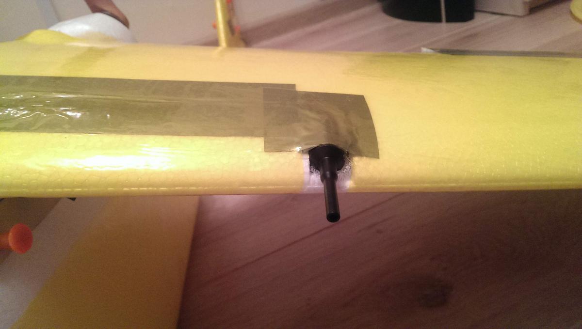

блин не работает датчик скорости. причем когда только собрал, помню была постоянно погрешность от 0 до 3 км ч и перестал работать еще до первого полета (всякая погрешность изчезла) Единственное что делал это ламинирование - посмотрите по фото - может я его не так как то пленкой покрыл?
post-2633-0-28142900-1406221872_thumb.jp
Попробуй колибровку заново провести.
да уже 10 раз попробовал :(  провода удлиняющие сейчас проверяю на обрыв, но все вроде норм. как только родной провод от датчика прозвонить?
И вообще в инструкции есть картинка(стр. 11) где нарисован датчик воздушной скорости и две стрелочки динамик прежер порт на нос датчика и статик прежер порт на хвост датчика. Как я понимаю скорость измеряется разностью давлений динамического и статического. Хотя я сколько датчик не разглядывал не понял где там статик прежер порт, но получается если его заклееть наглухо, то датчик работать не будет. Попробуй дачик выковырять и провести колибровку заново.
Значение аэйр спид аджаст сильно не менял?
вообще не менял. стояло 150. сейчас пробывал до 180 поменять для эксперимента. я после вклейки включал систему и там скорость прыгала на шкале, когда жпс 0 постоянно показывала. тоесть работал. потом заламинировал и пошел летать. а сейчас обратил внимание на это.  все синхронно с жпс и если подуть - не реагирует. выковыриваю его сейчас буду :(
static presure я так понял это откуда провода выходят. я уже снял скотч и пленку.
Изменено пользователем mroleg
нашел причину и вроде заработал! сзади откуда провода выходят, вокруг этих проводов уплотняющая резинка. вот она у меня выскочила и получилось как бы сзади дырка открытая. резинку на место вставил и заработало!
