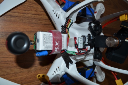

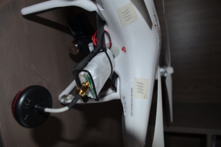

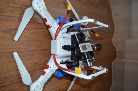

Довольно часто отключается левая линза на АТТИТЮДЕ. Причем экран светится белым цветом, а изображение передается на соседний зрачок. Так же неожиданно само сабой все включается обратно.
Что это может быть и как с этим бороться?
И второе,подскажите, как нужно настраивать видео сигнал? Постоянные помехи... И вообще, отстраивается ли он как то?
Летаю на Фантоме, ходовая камера ГоуПро Блэк эдишион. Передатчик подключен через блок PMU к подвесу ЗЕНМЮС.
Питание для передатчика отдельное от бортового питания. Антены клеверные ФатШарковские.
Летаю в полях, видимых источников помех нету.
Интересно следующее, как только я начинаю маневрировать, то есть поворачивать и пользоваться одновременно двумя стиками на пульте управления, помехи сильно увеличиваются... Тогда как при просто горизонтальном или вертикальном полете где задействован один стик, помех не наблюдается...
Заранее спасибо за ответы.
Фотки бы фантома и как расположили ляктронику. Обычно из-за неправильного расположения и плохих антенн - все беды.
Фотограф из меня не очень, но все же...
Вот фотки. Вроде все видно.

Судя по всему, дополнительная батарейка специально для генерирования помех :-) А по сути вопроса, не занимайтесь ерундой, подключите видео через фильтр (например FatShark) к силовой батарее, хотя и без него всё работает ОК. А вот антенну передатчика нужно опустить чуть ниже, так как при эволюциях коптера она явно затеняется. Также будет не лишним определить какой канал лучше согласован с антенной, на приёме деверсити приёмник, клевер+ хороший патч. Как правило 3 км. гарантировано.

1)Вопрос с антенной можно решить, переставив передатчик на площадку снизу на место батарейки.
2) Приёмник ImmersionRC 5.8 Duo (антенны "клевер"+patch FatShark13 dBi)
3) Питание через то устройство, которое у Вас и так установлено на коптере.
