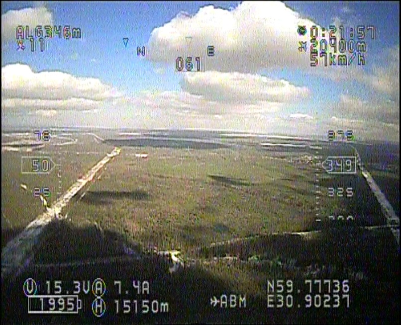

Краткий отчет на сегодня.
Испытывая новую LRS слетали на 15 км (как и было обещано). Как результат, на высоте 350 метров видеолинк устойчивый (позволяющий лететь ещё очень далеко). Расход 98 мА/ч на километр пройденного пути, что позволяет надеяться на общую протяжённость полёта не менее 100 км в данной конфигурации самолёта.
Температура -1 градус ветер 2-3 метра в секунду (для скептиков.....теперь используем анимометр :D).

Отличный результат. Мой скай кушает 280мА на 1 км против ветра ( ветер у земли гдето 3-4м\с) Если мертвый штиль, то тогда примерно 130мА будет на 3S, вот только штиль редко, а на высоте оочень редко :( Помню один раз только было на высоте метров 200-300 летел с скоростью 45кмч при токе 6А.
Изменено пользователем siderat
130мА будет на 3S,
Ваши 130 мА. на 3S, это тоже самое, что и 98мА на 4S.
Да я понимаю, но это в штиль, а у других такие показатели в средний ветер.
Тут нет никаких чудес, больше напряжение, меньше ток и всё тут, главное найти баланс, вовремя остановиться и понять, что грузить самолёт аккумуляторами для увеличения дальности полёта уже бесполезно. Подбор винтомоторной группы точно имеет значение.
