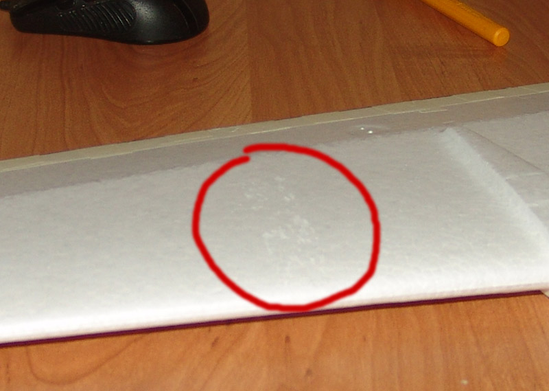

Ну и тогда еще немнго Вас помучаю. У меня на присланном Скае на стабилизаторе остались клеевые следы от скотча, которым были приклеены пакетики с крепежом и фурнитурой, что шли в комплекте. Вот эти следы.
Посоветуйте, пожалуйста, какой жидкостью их можно убрать без риска повредить пенопласт?
Изменено пользователем Jezz
Можно попробовать смыть ацетоном, должно сработать Вообще остатки скотча хорошо смывает уайт спирит, я сегодня попробую им потереть кусок пены от Ская, после эксперимента напишу.

Смывать остатки скотча запросто можно уайтспиритом.

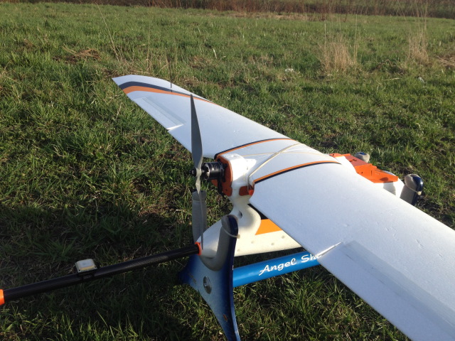

По мотоустановке нового самолёта:
-  Dualsky ESC 60A регулятор хода
-  T-Motor AT2820 kV830 бесколлекторный мотор
-  APC 12x6EP воздушный винт для SkyWalker
-  Giant Power 4S 6500mAh LiPO аккумулятор - 2 штуки.
Два пака выбрал после первого полёта, когда понял, что с одним самолёт явно недогружен по весу.
Теперь о полёте.
При первом взлёте в ручном режиме самолёт постоянно хотел клюнуть носом в землю. оттримировал, но всё равно Скай с большим трудом набирал высоту. В общем не понравилось, пришлось включить мозги, немного посчитать. В резльтате изменил установочный угол крыла на +1,5 градуса, а центровку сместил назад с 25 до 28% САХ. После этих операций самолёт меня порадовал. Загруженный двумя паками 4S 6500mAh он стал более стабильным к ветру, перестал клевать носом и стал нормально набирать высоту.

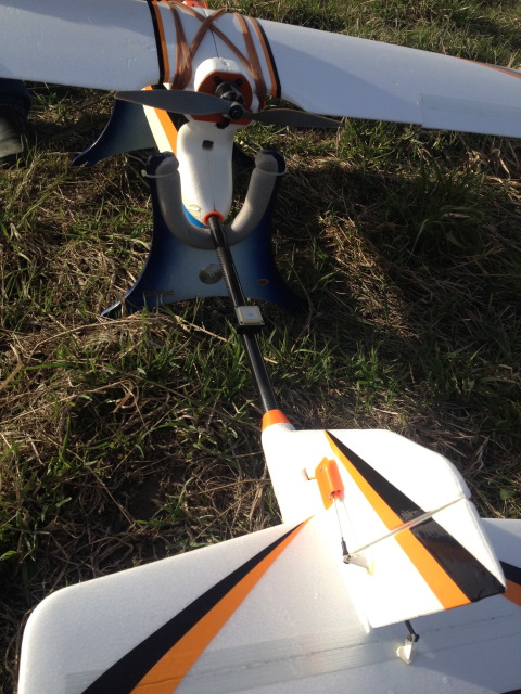

Заметил вот что, жесткость установки стабилизатора Ская 2013 в базовом варианте примерно сопоставима с жёсткостью классического Ская в доработаном варианте. В Скае 2013 можно по желанию немного увеличить длину карбонового лонжерона стабилизатора, но это много не даст. Я предпочёл пустить карбоновую рейку по задней кромке руля высоты.
Кстати, хвостовую балку вклеил в оранжевую пластиковую вставку и сделал этот узел не разборным.

Сорри за качество :-(
Bil, andreilee666 и Иваныч понравилось это
Продолжение.
Bil и andreilee666 понравилось это

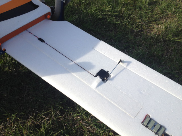

Тяги классные, где Вы все их такие берете нужного размера? Я по старинке Ггобразные штатные использую. так как не встречал других в продаже.
Изменено пользователем olegfpv
Так он сам их делает вроде.
ага я тоже такие же тяги использую)))))
........и молчим?))) Хочу и Баста.
Где такие купить?
Да где их купишь то?
Я ведь сам их делаю.
Берём проволоку прочную стальную, отрезаем нужную длину, нарезаем на концах резьбу и накручиваем шаровые наконечники. ГОТОВО.
