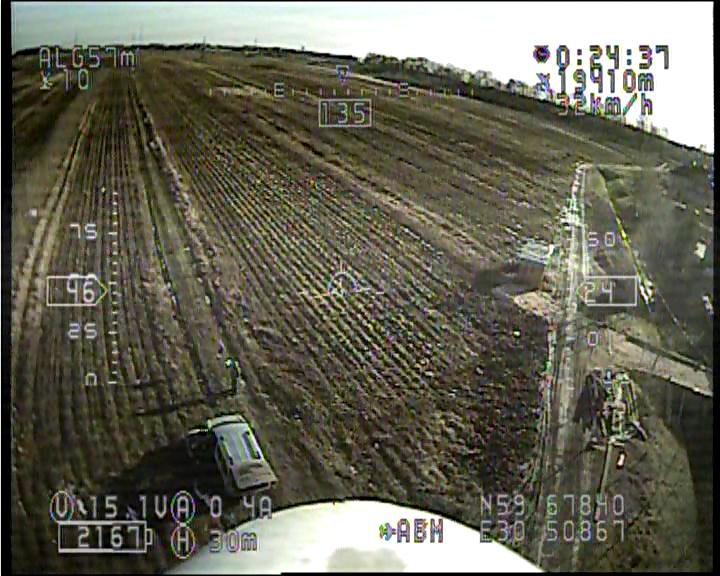

Опубликовано: 28 февраля, 2014 Аккумулятор на полёт стоял 4S4700mAИнтересно а сколько было израсходовано за этот полет, и сколько км. получилось пролететь? В общем самолёт пролетел порядка 21 км и потратил на это примерно 2600 мА. Очень много энергии ушло на борьбу с сильным ветром при выходе на заданные точки. Поделиться сообщением Ссылка на сообщение Поделиться на других сайтах
Опубликовано: 28 февраля, 2014 Опять сорри, пришлось включить видеозапись полёта и сделать скриншот.На нём всё видно и эти цифры подтверждают, что если не будет такого сильного ветра на высоте, то 50 км на этой батарее впритык, но пролететь можно, хотя с точки зрения безопасности полёта и сбережения ресурса батарей не стоит летать более 40 км на батарее 4900мА. Поделиться сообщением Ссылка на сообщение Поделиться на других сайтах
Опубликовано: 28 февраля, 2014 Правильно собранный Скай расходует в среднем 100 мАч на километр полёта (это без колдовства с ВМГ). Так что, цифры полученные Андреем вполне нормальные и укладываются в расчётные. Если ваши результаты отличаются более чем на 30% в худшую сторону, то надо крепко задуматься по поводу комплектующих и правильной сборки. 150 км. для этой модели из разряда не научной фантастики, а вот 80-90 км. на следующей недельке Андрей собирался слетать, с удовольствием поприсутствую. Bil понравилось это Поделиться сообщением Ссылка на сообщение Поделиться на других сайтах
Опубликовано: 28 февраля, 2014 Правильно собранный Скай расходует в среднем 100 мАч на километр полёта В штиль то да. А так у меня против ветра может и более 200мА скушать на км. Поделиться сообщением Ссылка на сообщение Поделиться на других сайтах
