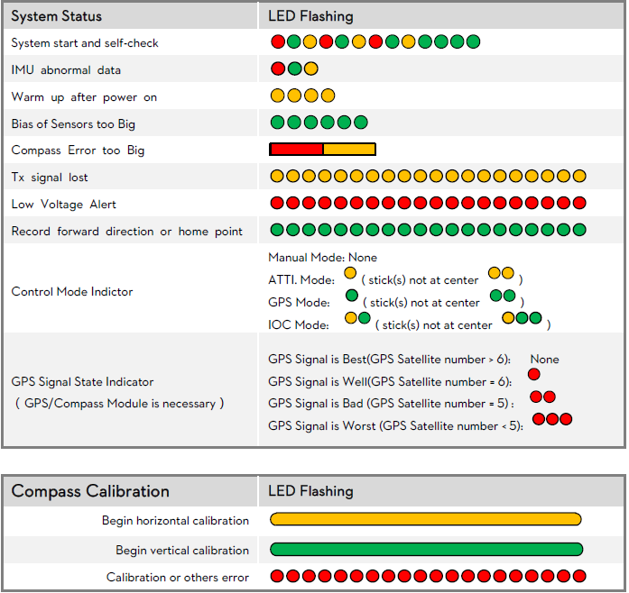

Опубликовано: 15 февраля, 2014 Всем привет! Naza V1 уже летает у меня 2 года. Купил GPS и вот возникла проблема. Может кто сталкивался. В общем она не запускает движки. Включаю, проходит запуск системы, начинается поиск спутников. Фиксирует позицию. Всё проходит на ура. Калибрирую компас. И выполняю запуск двигателей стиками как обычно и ...... 4 зеленых проблеска и молчание моторов. Далее моргает индикация выбранного режима... В общем может запуститься минут через 5 упражнений со стиками, а может не запуститься и через 20, но при этом каждый раз 4 зеленых проблеска на попытку завести моторы. Но если они завелись - то он будет заводится каждый последующий раз, пока не поменяешь батарейку. В общем. Все в Naza Assistant я настроил, все калибровки провел, все хорошо... Должно было быть. Кто, что думает? Поделиться сообщением Ссылка на сообщение Поделиться на других сайтах
Опубликовано: 16 февраля, 2014 Это индикация значит "сенсоры нестабильны" - тобиш мозг считает что наза не стоит на месте, а ты её допустим.. несёшь в руках, и не даёт запустить моторы.Помогает Advanced Calibration. rattis понравилось это Поделиться сообщением Ссылка на сообщение Поделиться на других сайтах
Опубликовано: 16 февраля, 2014 (изменено) Параллельно с предыдущим сообщением сделал как раз таки Advanced Calibration и сегодня испытал. Да, ты прав на 100%. Все работает! Спасибо! :) Если не сложно, дай пожалуйста ссылку на информацию, где почитать можно про сигналы. Изменено 16 февраля, 2014 пользователем skliss Поделиться сообщением Ссылка на сообщение Поделиться на других сайтах
Опубликовано: 16 февраля, 2014 (изменено) Вот как-то так.В вашем случае был 4 пункт сверху. Изменено 16 февраля, 2014 пользователем GanGan АлексейЕвгеньевич и Альгимантас понравилось это Поделиться сообщением Ссылка на сообщение Поделиться на других сайтах
