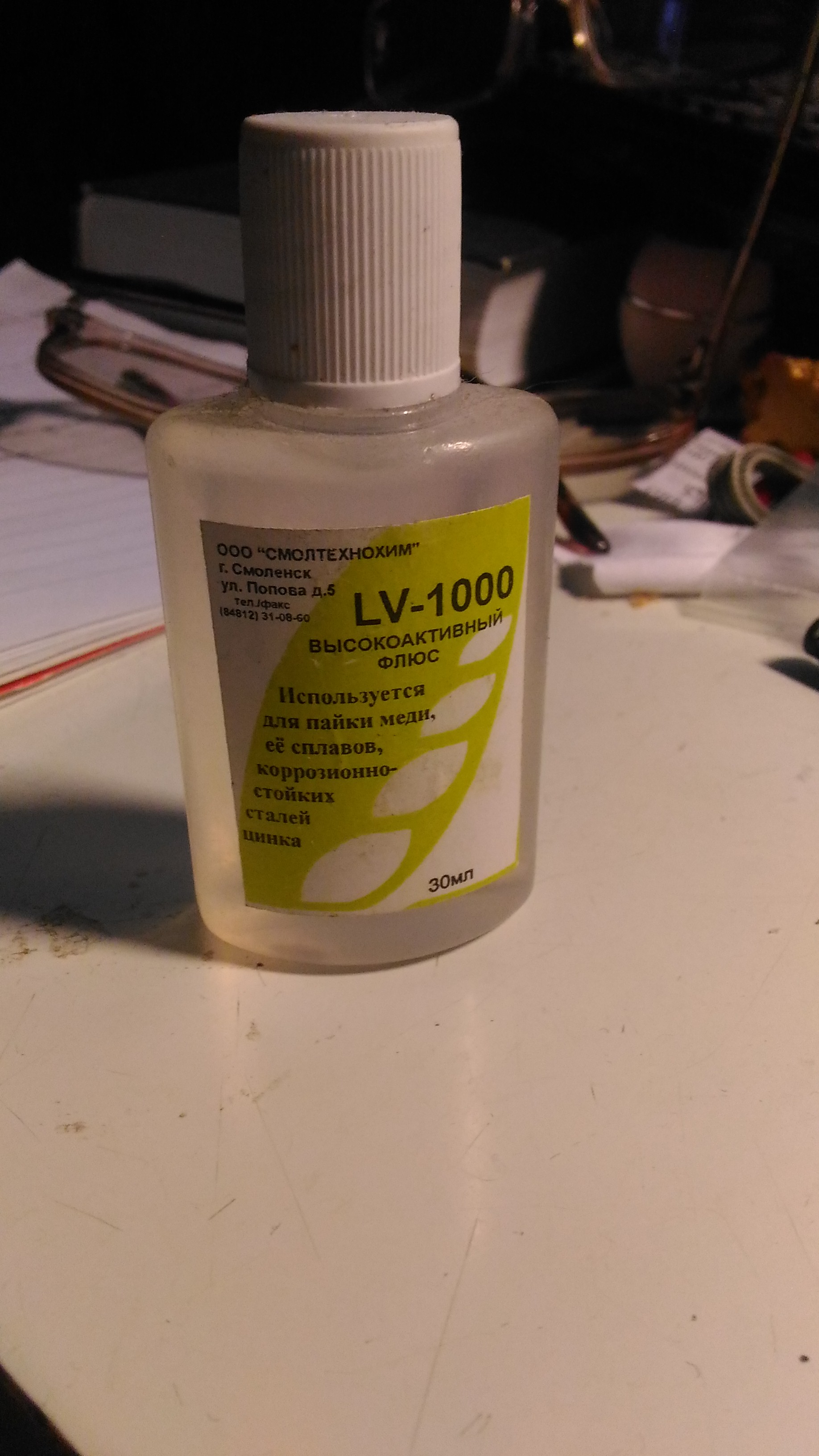

Какой флюс лучше для пайки с такими пластинами
Если пластины алюминиевые, то флюс 64 в помощь и паяльник не сильно нагретый, но теплоемкий (с толстым жалом). Буквально, что б только припой плавился.
Купил уже два разных флюса, не паяется.

Сначала лудил АКБ и пластину, потом паял. Некоторые АКБ приходилось немного шкурануть нулевкой. Плохо лип. Но это вроде были LG. Япы так паял.
Пластины должны быть никелевые. Алюминий вы не припаяете нормально никаким флюсом.

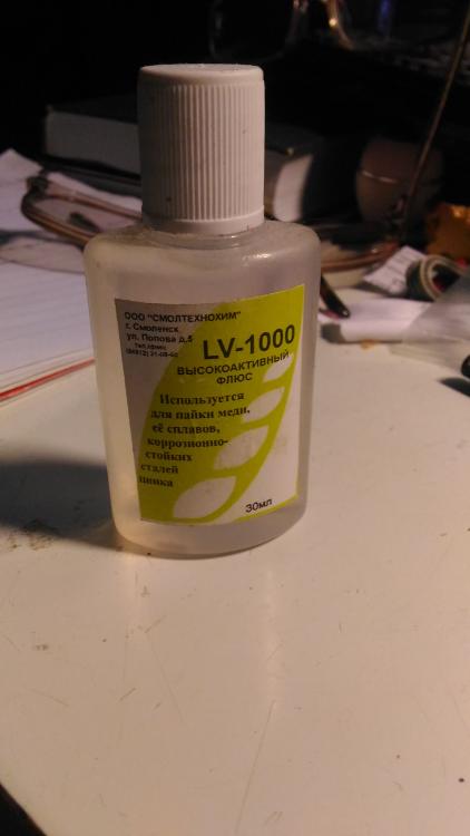

Отлично паяется жидким флюсом LV-1000

На счет алюминия это вы зря. Не мощным, но теплоемким паяльником, с жидким флюсом ф-64 отлично паяется и не отваливается ничего. А никелю ну жен другой флюс.
