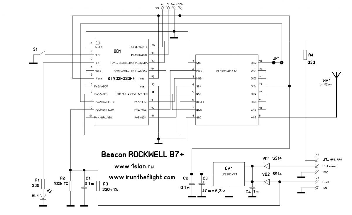

Предлагаю вашему вниманию схему и рисунок печатной платы нового маяка.
Как видите - маяк предельно простой: 4 резистора, 4 конденсатора, 3 диода, две микросхемы и радиомодуль. А основу его составляют: микропроцессор STM32F030F4P6 и радиомодуль RFM69HCW производства Hoperf.  Эти  детали на Ebay.com сейчас стоят 220 рублей.
Габариты его 17 * 23 миллиметра.

Это означает открытые, в общем доступе: схему, перечень элементов, рисунок печатной платы и прошивку

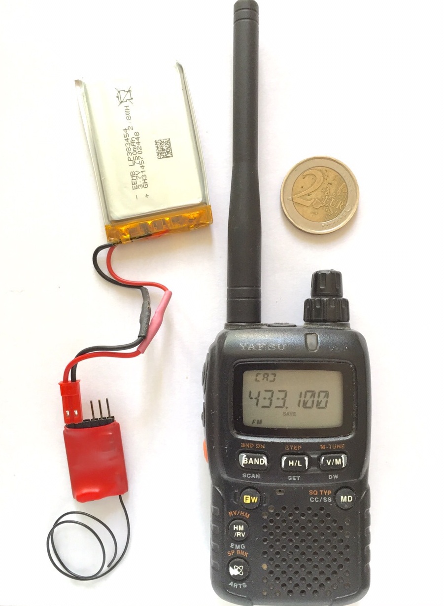

Пришли инженерные образцы, вес получился 1,4 грамма.

12) Широкий выбор способов активации радиомаяка - по времени, по срабатыванию failsafe rc-приемника, по пропаданию PPM сигнала от rc-приемника.
Активация может быть только одна- по сигналу с радиостанции :)
Если маяк не будет спать бОльшую часть времени, то и толку от него не много. Проблема всех предыдущих маяков (кроме Пеленга и Бикона)- что его нереально найти за то время, которое он может проработать от батарейки приемлемых размеров.
Зимой у нас световой день- 5 часов, с вероятностью 99% искать модель придется на следующий день или вообще в выходные. Если он не в состоянии прожить 4-5дней, то он почти бесполезен)
Светлая голова с позывным "Тигромух" уже сделал почти правильный маяк и с этим нельзя не считаться :) Незнаю в чем смысл делать новый на порядок хуже чем его.
ИМХО. Сорри если что не так :)

данный тип маяка как я понимаю не для дальних FPV т.к. ток в режиме маяченья великоват.
можно активировать от приемника (настроить файл сейф на любом канале).
Какой ток великоват? Уточните, не понял.
максимальный ток в режиме передачи составляет 150 мА (усредненный не указан)
чтобы маяк маячил в течении 10 часов нужна емкость ака около 800 мА\ч, что согласитесь не мало...
приемлимый ак с маяком  в хвосте модели около 300мА\ч, если включить и запустить в активе есть максимум 6 часов.
конечно можно активировать через отд. канал приемника или активировать через файл-сейф.
что проблему долгого маячения собсна не решает.
А, ну так он не всегда на максимальной мощности работает. ))) В зависимости от выбранного режима энергосбережения усредненный ток будет от 10 до 2-3 ма, что даст работу от 300 ма/ч АКБ около 4 суток.

Хороший девайс, полезный. Непонятно только почему для сравнения евромонета дана. Во-первых - непатриотично :lol:, во-вторых - я вот никогда в руках не держал таких монет и понятия не имею об их размерах. Мы ж не в ЕС живём, в России - у нас и своих монет для масштаба полно. :) Но это так, небольшой троллинг, не более... :)
Так все ж понятно - изделие создано из 100% импортных комплектующих, вот и цена получилась почти 2 евро ))))
А если брать все отечественное - то маяк надо рядом со стопкой пятитысячных купюр фотографировать. Сравнимо будет по размеру и по стоимости
