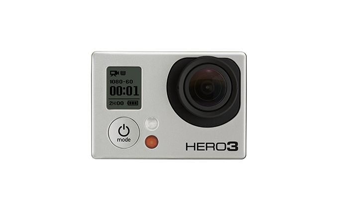

Posted December 31, 2012 Сегодня foxtechfpv.com продает Gopro3 Black Edition No Battery $289.99хороший подарок к 23 февр. :) Без батарейки можно за 9$ доставку сделать + шнурок AV out & power supply cable :за 5$ Share this post Link to post Share on other sites
Posted December 31, 2012 (edited) Там не только no battery, там вообще только одна камера.Хотя если кому-то больше ничего не надо...Кстати, вопрос: кто уже юзает третью версию гопро - как она в качестве курсовой? Все так-же плохо? Edited December 31, 2012 by Raider Share this post Link to post Share on other sites
