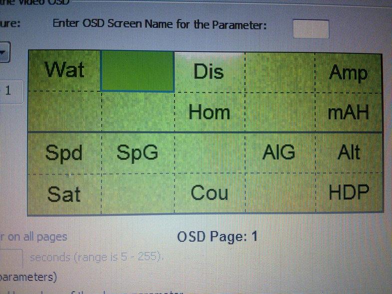

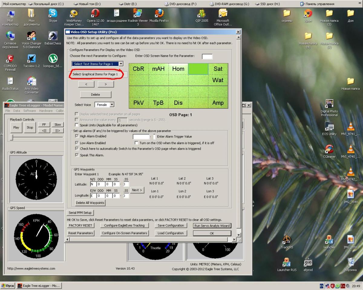

не могу настроить  шкалу высоты , и шкалу курс как это сделать?
сделал так и не одной шкалы нет , в чём проблема?
Боковые шкалы включаются в опциях, а не на зелененьком экране что вы показали. И вроде бы еще в выпадающем списке сбоку (слева) - галочками проставить.
Проблема в вашем нежелании читать инструкцию к иглам.
Все описано на 11й странице.
Мне кажется проще настроить через комп. До 11 страницы я сам с первого раза не дочитал...
Значит один я такой неправильный - сначала мануалы читаю а потом к устройству лезу...
Тем более в мануале на эту тему как раз картинка имеется.
В том мануале, что я скачал с оф сайта, почему то этого меню нет на скриншоте.
Изменено пользователем zerol
