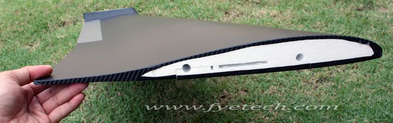

эх узнать бы как китайцам удается ламинировать карбоном/винилом:
Винилом под карбон самолеты не ламинируются, а обтягиваются при помощи фена. Я пробовал делать днище самолета таким винилом - немножко сложнее (липучий он зараза при нагревании становится), однако если руку набить то ничего сложного. У меня на самолете места где резинки проходят так сделаны.
Однако в целом эта технология ничего кроме понтов не несет, у нее одни минусы перед тем же ламинированием, причем серьезные:
- Вес винила в разы (если на на порядок) тяжелее пленки
- Если говорить о колючках, острых камнях и т.п., то винил практически не защищает от них самолет. Проткнуть даже самую тонкую пленку для ламинирования колючкой невозможно (попробуйте сделать это со своими заламинированными правами)
- Винил под карбон имеет текстуру. Это вообще очень хреново для самолета. Если пленка летные качества самолета УЛУЧШАЕТ (делает его гладким, приближая к композитной модели), то винил наоборот - летные характеристики УХУДШАЕТ, создавая дополнительное трение с воздухом из-за текстуры.
- Винил тянется, поэтому обтянутое винилом крыло будет менее жесткое, чем заламинированное.
Короче обтягивать винилом бестолково, но красиво.
