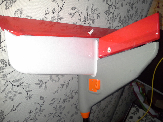

Попробовал обтянуть фюзеляж Ская 2013 пленкой 25мк.
отлично получилось, а красили чем? как на краску пленка приклеелась?
Не красил. Пленка красная для обтяжки моделей Easycote. Опыт с предыдущей моделью показал несостоятельность ламинирования по покрашеному. Ламинирую только по чистой пене.

Собственно хвост
