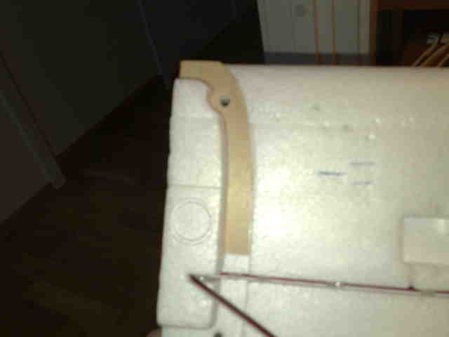

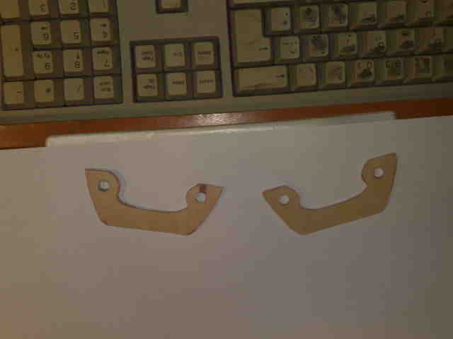

Кстати пришлось мне хвост всё-таки намертво приклеить,ибо одно крепление из двух тихонько сломалось и хвост очень сильно залюфтил.И ещё сделал подкладки под передние кромки крыльев,чтобы увеличить угол установки крыла.Теперь аппарат "держится за воздух" гораздо лучше.
На сколько подняли переднюю кромку? Ну или какая примерно толщина прокладки и как реализованно?
Получилось так что поднимал я в два этапа.Первый раз в прошлом сезоне,вырезал из 3-х мм фанеры фигурки повторяющие вмятины на крыле в месте крепления к фюзеляжу в районе передних винтов.Второй раз в этом сезоне,после приклейки стаба с килём решил проверить углы установки крыла и стаба с помощью уровня и выяснил,что у стаба остаётся положительный угол относительно крыла,прикинул,надо резать ещё одну прокладку...При примерке выяснилось,что при затяжке передних винтов прокладки проминают пену,и тогда пришлось вырезать из 2-х мм фанеры ещё прокладки на каждое крыло.Таким образом получилось почти 8 мм.Надо теперь поразмышлять чем щели заполнить,какие-то клинышки надо замутить.

Спасибо! Очень наглядно. Рэйнджер очень неохотно набирает высоту, конечно перегруженный, но всё же... Попробую тоже поднять угол установки крыла.
Именно потому, что он неохотно по сравнению с скаем набирал высоту,несмотря на бОльшую площадь крыла и охотнее ская эту высоту сбрасывал,я и задумался что что-то не так с конструкцией самолёта.Буржуи тоже кстати с углом установки крыла балуются
