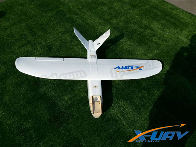

В Клин приехал владелец Talon, попросил облетать самолетку. Сразу скажу - дособирался самолет прямо в поле, собственно прямо в поле и производились настройки на аппе Turniga, которую никто настраивать у нас не умеет. В результате расходы 100%, никакой экспоненты, управляющие плоскости ходят на бешеные углы, в центре стика. Очень торопились до заката, кинули отверток в фюзеляж для центровки, которые по самолету походу свободно перемещались потом...
Зажать расходы в 2 раза, экспоненту сделать и центровку выровнять и самолет полетит как у немецких коллег!

Кирилл добрый день! Большое спасибо за видео! Летает неплохо, только показалось он валкий какой-то. Я имею ввиду при поворотах кренится. Может я не прав?
Там расходы бешеные, центровка и перегружен акками...

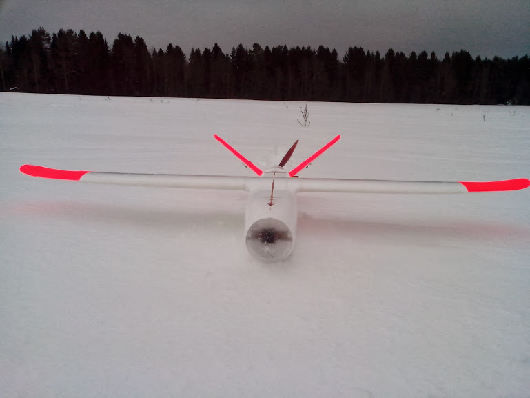

Облетал своего талона, пока визуально вокруг себя:
Двиг поставил SunnySky 2820 Kv 800 и акк три банки. Двиг брал за компанию к талону что-бы добить посылку до 200 баксов и чувствую придется его менять :)  На стенде в статике с винтом 12*6 показал тягу 1300 гр при токе 20,7 А, что несколько меньше заявленного в табличке на bevrc. В полете на максимальном газу разгоняется до 60-65 км/ч, что не впечатляет. Так и просится 4 банки но таких акков не имею.
Пока полетаю по камере с таким движком а в будущем буду менять на Kv 1000 такого же размера.
Центровку выставил стандартную, правда при этом пришлось положить два зиппи компакта 5000 3S в самый нос. Продолжение следует..
Еще бы тебя скорость впечатляла, если ты втюхал под 800kv трехбаночные аккумы, хотя под такое kv надо 4 банки.
Втюхал, что было под рукой. Двиг буду менять на Kv 1000 :)
Тогда уж сразу 1200 бери, если по политическим соображениям решил на 3х банках оставаться.

У меня он недавно, совершил порядка 20 полетов на нем:
1. Основное колесо слабое так как его диск и спицы из пластмассы, усугубляет все еще и кронштейн оси крепления колеса он в жестком исполнении Результат при незначительных ударах о землю при посадке этой модели весом порядка 2,5-3 кг спицы просто выкрошились :) Заказал колесо с алюминиевым диском.
2. Что касается посадочной скорости, не скрою - приличная. Хотя при наличии встречного ветерка более менее норм все.
3. У меня установлен двигатель Sunnysky X2820 kv980 + Винт складывающийся карбон 12x6 + 4S 6000 mAh (50C) вес полетный модели 2,5 кг - результат на полном газу модель идет свечой, при скорости модели 45-50 км/ч ток в районе 6,5-7 А Я сам не любитель носиться - летаю обычно на 45 - 60 км/ч
4 Автопилот FY-41AP Lite......
